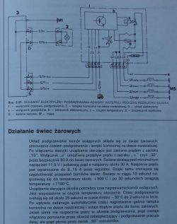

    Nie świeci się lampka grzania świec na konsoli. Czy ktoś może naprawiał taki sterownik? Za radą użytkownika innego forum sprawdziłem wszystkie tranzystory. Co oprócz tranzystorów może jeszcze nawalić? . Jakieś pomysły co dalej-np. kondensatory puste? Poza lampką wszystko działa świece grzeją i wyłącza się po 30 sek. Mała wtyczka 4-pinowa -po zworce we wtyczce lampka świeci.....Jest tam jeszcze układ scalony -co jeszcze można sprawdzić. Poza tym wszystko sprawne, świece grzeją i wyłącza się grzanie po około 30 sekundach. Samochód odpala.

    może to pomoże

    Znam ten schemat. Bardziej chodziłoby o schemat elektroniki w samym sterowniku. Ale dzięki za zainteresowanie.
    Były różne wersje sterownika - w zależności od producenta, w zależności od rozcnika, od liczby cylindrów. Jest mało prawdopodobne, żeby ktoś ci dobrał właściwy. Poza tym, że takich schematów NIE MA.
    Przedstawiony schemat, to wersja najstarsza z możliwych. Zwróć uwagę, że pomiar prądu jest tylko na jednej świecy (kontaktron). Wystarczy, że świeca bedzie stara (mniejszy pobór prądu) i już kontaktrona nie załączy. Pod warunkiem, że masz własnie taki przekaźnik. Z czego sądzisz, że świece grzeją? Sprawdziłeś napięcie na każdej z nich? Sprawdziłeś, jaki każda z nich ma pobór prądu? Mozna to zrobić na dużej wtyczce: amperomierz do plusa i po kolei w każdą dziurę wtyczki. Po podaniu prądu powinno być ok. 20A, w miarę nagrzewania spada do ok. 15.
    Te przekaźniki wcale się tak bardzo namiętnie nie psuły. W ostateczności pozostaje zakup nowego "starego" - to wcale nie jest jakiś kolosalny wydatek. Oferty zaczynają się już poniżej 100 zł. Takie przekaźniki były również w modelu 201, 126 i w pierwszej generacji Vito oraz Sprintera. A także w busie, który był poprzednikiem Sprintera.

    Amperażu na świecach nie sprawdzałem, Nie mam miernika o takim zakresie. Wykryłem 1 spaloną świecę na 1-szym cylindrze więc ją wymieniłem. Pozostałe świece jak uważam są sprawne -mają jednakową oporność. . Gdzie jest umiejscowiony ten kontaktron-poza płytką ? Mam wersję sterownika z 4-pinową małą wtyczką i bezpiecznikiem blaszkowym. Wszystkie świece podłączone są równolegle do tej samej ścieżki. Napięcia są właściwe-na każdej świecy. Co do kontaktrona-jest on odpowiedzialny za włączenie lampki?

    Upraszczasz kolego. Wszystko zależy od wersji przekaźnika. Jeżeli rozpatrujemy ten, który jest na powyższym schemacie, to jak kolega zapytywowujący stwierdził:
    To jak przekaźnik ma stwierdzić, że jedna jest spalona?

    Wewnatrz sterownika to tak . Z 1 świecy idzie kontaktron na lampke. Już myslalem ze wiązka idzie równolegle

    Kontaktron wymieniony-nadal lampka nie świeci. Pozostaje zakup używki takiej jak na foto mercedes 124 sterownik świec żarowych nie świeci lampka grzania

    Czyli mój sterownik nie ma dogrzewania-jego numer zaczyna się od 001 i był wyprodukowany we wrześniu 1988r (tak ma wybite ), więc nic się nie stanie jak kontrolkę podłączę bezpośrednio pod + za przekaźnikiem równolegle do świec i będzie ona gasła po puszczeniu rozrusznika po uruchomieniu silnika ?
    Więc wykonałem zworkę pinu 1-szej świecy z lampką i przekaźnik działa jak trzeba, lampka gaśnie po starcie silnika a jak nie zakręcę rozrusznikiem to grzanie wyłącza się po ok. 30 sekundach. Biorąc pod uwagę że jest to pierwsza generacja przekaźnika to chyba nie jest to złe rozwiązanie
