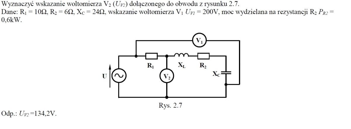

    Cześć! Staram się pomóc koleżance w przygotowaniach do kolokwium z obwodów RLC. Niestety poległem na ostatnim zadaniu z ćwiczeń. Mam podaną odpowiedź ale mam problem w pierwszych etapach zadania.
    Generalnie kluczem do sukcesu jest ustalenie I oraz XL.
    Jest tam podana moc P. Podstawowe pytanie: czy to jest standardowe P = U*I czy P = U*I*cos(fi)? Bo być może już tutaj źle rozwiązuję całe zadanie. Zakładając wariant pierwszy, to I wynosi 3 A, a zawada w takim razie 66,7 oma.
    W drugim wariancie wzór byłby następujący: P = U*I*(R1+R2)/Z, ale tutaj z kolei są dwie niewiadome i nie mam pojęcia, jak to ugryźć.
    I tu dodatkowo pytanie: czy moc jest taka sama w każdym elemencie obwodu i ta moc przy R2 została podana tak trochę dla zmyłki, czy też mam P jakoś z R2 połączyć na początku w obliczeniach?

    Co Ty opowiadasz? Moc czynna "P" to |U|*|I|*cos(fi) a nie sinus...sin to dla mocy biernej.

    Na schemacie mamy obwód szeregowy a to oznacza, że przez wszystkie elementy płynie ten sam prąd o wartości równej:
    I = √(600W/6Ω) = 10A
    A z tego wynika, że impedancja obwodu wynosi:
    Z = 200V/10A = 20Ω
    Znając to i pozostałe dane bez problemu da się obliczyć XL. Choć, aby rozwiązać to zadanie nie jest nam ta wiedza potrzebna.
    Bo już teraz da się obliczyć napięcie wskazywane przez woltomierz V2.
