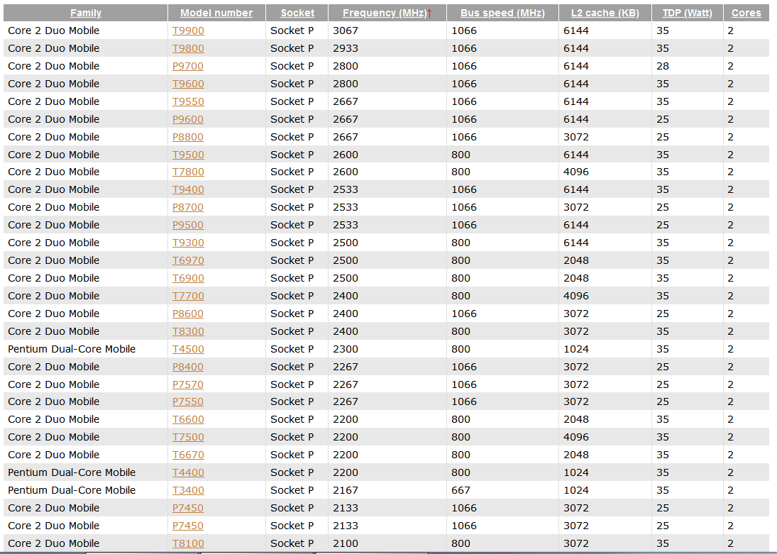

    Posiadam dwa laptopy Asus X57VN i Asus m51v jaki największy procesor?
    Jaki mogę do nich włożyć największy procesor? pierwszy ma T5800 a drugi P8400

    Ale mi chodzi o to jaki mogę włożyć procesor o największej wydajności który obsłużą te komputery

    Aaa, największa wydajność, a nie największy rozmiar, teraz to ma sens!
    https://www.notebookcheck.net/Asus-M51-Series.10236.0.html
    http://www.nhl.pl/index.php?showtopic=40804
    https://www.cpu-world.com/Related_CPUs/Socket%20P_Core.html - raczej nie wszystkie będą działać.

    Chipset w jednym i drugim przypadku to PM45, jeśli dobrze sprawdziłem, więc wszystkie dwurdzeniowe do 35W powinny działać.
    Powinny działać takie (doł listy z wolniejszymi modelami odciąłem):
    Maksymalna specyfikacja procesora dla laptopów Asus X57VN i Asus m51v

    ok, ale w tej tabeli bus speed jest 667 800 i 1066 a pamięci ram sa 800Mhz czy to coś zmienia? czy np p9900 bedzie chodził?

    Tak, pamięci i procesor mogą mieć inne taktowania. Inną sprawą jest, czy BIOS nie zawiera jakiejś niespodzianki, dlatego lepiej kupić pojedynczy procesor i przetestować na obu sprzętach, do tego ten jeden kupić z możliwością zwrotu.
    Swoją drogą dostanie P9900 to niezłe zadanie, lepiej się skupić na bardziej opłacalnych procesorach. I bardziej dostępnych.

    9900 są ale w cenie ponad 320zł wiec sie nie opłaca. cos szukam do max 50zł
