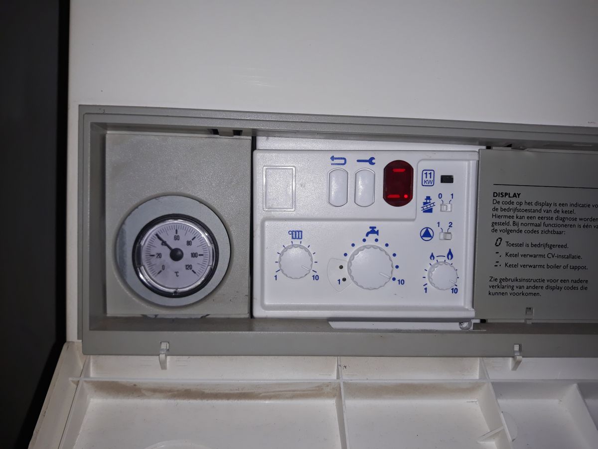

    Przełącz na kotle przełącznik kominiarza w tryb włączony i zobacz czy zacznie grzać CO. Jeśli się załączy i zacznie grzać CO to problem z samym kotłem na 99% odpada. Wychodzi problem ze sterownikiem pokojowym (ty to nazywasz chyba pomiernikiem?). Albo słabe baterie, albo zły odczyt temperatury na sterowniku pokojowym, albo przerwa na przewodzie sterującym kotłem (poluzowany zacisk, uszkodzony styk beznapieciowy, przecięty przewód)
    Zrób zdjęcia panelu sterującego kotła i sterownika pokojowego, obydwa od frontu, aby było widać ustawienia i co wyświetla i co jest nastawione.

    tak wygląda kocioł?:
    Dlaczego Piec Nefit nie ogrzewa mieszkania?

    Kompletnie nie wiem co chodzi 🤦🏼‍♀️
    • Dlaczego Piec Nefit nie ogrzewa mieszkania? 1605346775202700539072828084380.jpg (6.26 MB) Musisz być zalogowany, aby pobrać ten załącznik.
    • Dlaczego Piec Nefit nie ogrzewa mieszkania? 16053467333177192015718244470839.jpg (6.03 MB) Musisz być zalogowany, aby pobrać ten załącznik.

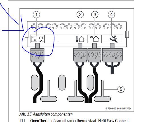

    Nie podałeś modelu kotła, więc szukając w googlu znalazłem to co powyżej (prawdopodobnie z bardzo starej wersji tego kotła). Z wyglądu panelu sterującego jest to kocioł Nefit Proline Nxt HRC 24, prawdopodobnie holenderski.
    Ta niebiesko biała kostka co wyświetla 20 stopni to, jak się to nazywa, podaj model ? To jest zamontowane w pomieszczeniu, wewnątrz domu? Zależnie od rodzaju programatora (Open therm lub on//off) może być inne dalsze działanie
    Ten czarny kabelek z kostki leci do kotła? i jest tam podłączony pod nim?
    Instrukcja, chyba po holendersku:
    https://www.warmteservice.nl/medias/root/prod...vbi9wZGZ8aDU2L2g5ZC84ODM4MjE1MDQxMDU0LnBkZnwt
    Na stronie 12 jest opis podłączania programatora Openterm do kotła (OpenTherm- of aan-uitkamerthermostaat, Nefit Easy Connect adapter), tak jest podłączone?
