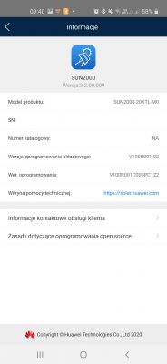

    Mam trochę dziwny problem. Falownik co jakiś czas sam się aktualizuje - akurat dla mnie jest to przezroczyste. Nigdy jakoś się tym nie interesowałem, bardziej interesowało mnie ile instalacja wyprodukowała. Ostatnio wchodząc do garażu zauważyłem, że falownik "mruga" na czerwono. Po zalogowaniu ukazały się kwiatki. Falownik zaciągnął aktualizacje (na wczoraj ostatnia dostępną) i coś zamieszał z ustawieniami tzn
    stracił nr seryjny, z falownika 6kW zrobił się 20kW, a co najgorsze nie uruchamia sie pokazuje 4 zamiast dwoch stringów.
    I moje pytanie do instalatorów - jest na to jakieś lekarstwo.
    Moi magicy (instalatorzy) twierdzą że to jakaś awaria po stronie Huawei - ale czas leci a oni niby cos robią
    Teoretycznie mam wjazd z apki na Androidzie z SolarFusion i SolarHome jako instalator
    Niestety próba aktualizacji nie przechodzi - wywala fail.
    I moje pytanie co da mi ustawienia domyslne ??
    A moze da sie do niego jakos konsola wpiać ?

    Jeśli wgrał zły firmware to trzeba będzie wgrać go fizycznie przez kabel lub bezpośrednio do kości a to już tylko serwis. Na teraz wygląda, że falownik jest uwalony, raczej wątpliwe, że da się go naprawić zdalnie no ale niech próbują.

    Gdyby ktoś faktycznie potrzebował zrobić update to wszystkie paczki które zasysa falownik mozna znaleść.
    http://solar.huawei.com/~/media/Solar/Device/DeviceUpgrade.zip
    Teraz zajęła się kompetenta osoba z HUAWEI, ale jak usłyszała że pojawiły się dwa extra stringi oraz zwiększyła się moc falownika że to ciekawy przypadek ;-)
    Dam znać co z tego wyjdzie i jak się sprawa rozwiąże.
    andrzej20001 napisał:
    Spróbuj apki Fusion Home z komórki sie zalogowac i zrobić downgrade softu.
    Niestety downgrade / upgrade siada przy 80% niestety.

    Serwistat techniczny który ze mna rozmawiał powiedział wszystko zależy czy problem jest software-owy czy może jakiś hardware poleciał. Wysłałem logi i czekam na info
    Ale w logach jest parament pvGroup gdzie w jednym miejscu jest rowny 2 i dotyczy stringów (jezszcze przed aktualizacja). Po czym juz po wynosi on już 4. Czyli ewidentnie coś się rozjechało.
    Tak wyglądają urzadzenia w cloudzie. Juz dzisiaj na pewno wiem ze po gwarancji falownik dostanie szlaban na wjazd do neta. Zeby jakiegos g...a znowu nie zassal

    Pierwsza odpowiedz technika trochę mnie dzisiaj wybiła z równowagi. Pomimo tego, że zgłaszałem ze falownik nagle stracił informację dot swojego modelu tzn wskazuje model o wyższej mocy tzn 20kW, brak informacji o nr seryjnym urzadzenia oraz part number, inz aby odbić piłeczkę na druga stronę zasugerował że wina leży po stronie stringów
    Natomiast mi udało się znaleść w logach takie cudo i w tym momecie jeszcze jest OK z falownikiem - wykryte 2 stringi, napięcia są prawidłowe
    parametr pvGroup == 2
    16-lis-2020 12:56:43|main |DeviceStatusPresenterImpl: 474|[installer] pvGroup == 2
    16-lis-2020 12:56:43|main |DeviceStatusPresenterImpl: 481|[installer] pvs_V[i] == voltage:407.9V,i=0
    16-lis-2020 12:56:43|main |DeviceStatusPresenterImpl: 482|[installer] pvs_A[i] == current:1.94A,i=0
    16-lis-2020 12:56:43|main |DeviceStatusPresenterImpl: 481|[installer] pvs_V[i] == voltage:267.0V,i=1
    16-lis-2020 12:56:43|main |DeviceStatusPresenterImpl: 482|[installer] pvs_A[i] == current:1.91A,i=1
    wydaje mi się ze odpowiada on ze ilosc stringów w systemie/falowniku
    Rano 18-tego poszłą aktualizacja po czym pojawil się parametr readDataInit i pvGroup przyjał wartość 4
    18-lis-2020 10:15:01|main |DeviceStatusPresenterImpl: 118|[installer] readDataInit onRequestResult pvGroup:4
    A potem juz z górki
    18-lis-2020 10:15:05|main |DeviceStatusPresenterImpl: 474|[installer] pvGroup == 4
    18-lis-2020 10:15:05|main |DeviceStatusPresenterImpl: 481|[installer] pvs_V[i] == voltage:467.4V,i=0
    18-lis-2020 10:15:05|main |DeviceStatusPresenterImpl: 482|[installer] pvs_A[i] == current:17.05A,i=0
    18-lis-2020 10:15:05|main |DeviceStatusPresenterImpl: 481|[installer] pvs_V[i] == voltage:467.4V,i=1
    18-lis-2020 10:15:05|main |DeviceStatusPresenterImpl: 482|[installer] pvs_A[i] == current:-17.12A,i=1
    18-lis-2020 10:15:05|main |DeviceStatusPresenterImpl: 481|[installer] pvs_V[i] == voltage:312.0V,i=2
    18-lis-2020 10:15:05|main |DeviceStatusPresenterImpl: 482|[installer] pvs_A[i] == current:17.41A,i=2
    18-lis-2020 10:15:05|main |DeviceStatusPresenterImpl: 481|[installer] pvs_V[i] == voltage:312.0V,i=3
    18-lis-2020 10:15:05|main |DeviceStatusPresenterImpl: 482|[installer] pvs_A[i] == current:-17.16A,i=3
    Falownik Huawei SUN2000-6KTL - samoczynna aktualizacja, zmiana parametrów, brak uruchomienia
    Tym razem jak dziecku wszystko opisałem jeszcze raz bo nie wiem co tak naprawdę było przyjęte w zgłoszeniu.
    A odpowiedz o 21 wczoraj to tylko żeby mieć czyste konto na weekend - tak działa support
    ehh ;-)

    Brak modelu, nr seryjnego i brak możliwości wgrania firmware to klasyczne symptomy zbrickowania urządzenia, po którym zazwyczaj trzeba programować programatorem zewnętrznym.
    Jeśli ktoś kiedyś uwalił BIOS czy telefon to wie jak się to objawia. Ja widziałem także uwalony falownik i było podobnie - tylko programator. Kwestia tylko jak zachowa się gwarant.

    Zbliżam się powoli do końca. Zgodnie z informacją która otrzymałem od serwisu uszkodzeniu uległ plik e-label, który najprawdopodobniej przechowuje dane dotyczące falownika
    Niestety na moich fachowców nie mam za bardzo co liczyć na pomoc
    Dzieki wszystkim za fachową pomoc i odpowiedzi
