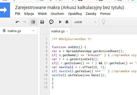

    Jeśli chcesz uzyskać taki efekt Timestamp :idea: :D możesz wykorzystać np. Apps Script uruchamiany wyzwalaczem "on edit" :spoko:
    Kod: VBScript
    Zaloguj się, aby zobaczyć kod
    Oczywiście musisz odpowiednio zmodyfikować ten skrypt: nazwa arkusza, numery kolumn (edytowana i z Timestamp), treść tekstu :D , oraz ... zarejestrować ten skrypt do bezpiecznego stosowania w Twoich plikach :please:

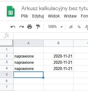

    Ktoś to musi zrobić... Czyżby na mnie wypadło? Niech będzie. Sprawdziłem, działa:
    Excel - Google Sheets - blokowanie daty przy konkretnej wartości.       Excel - Google Sheets - blokowanie daty przy konkretnej wartości.
    Trzeba tylko 'offset' przeflancować ;)

    A tak ruszę jeszcze na chwilkę ten temat. Bo z własnej ciekawości i potrzeby rozwijania głowy :D
    Do skryptu który tu kolega @Prot.
    Jak w przypadku tej funkcji zmienić to żeby akcja się odbywała np w kolumnach E a data w H, bo nie mogę dojść do tego. Informacja tam jest ze dzieją się akcje w kolumnach A i B ale w całym tym kodzie nie potrafię tego odczytać.
    Domyślam się że może być to w tym wierszu if(( r.getColumn() == 1 ) && (r.getValue( ale nie jestem pewien. Jesteście Panowie mnie w stanie naprowadzić na ścieżkę.
    Edit:
    Ok Datę ogarnąłem var nextCell = r.offset(0, 5); ze tu się zmienia miejsce daty, a "naprawiony" jak przenieść do kolumny np E

    Słusznie rozumujesz :D dla analizy kolumny E trzeba zmienić fragment kodu
    Kod: VBScript
    Tu błąd :cry: jeśli chcesz daty mieć w kolumnie H powinno być
    Kod: VBScript
    :D

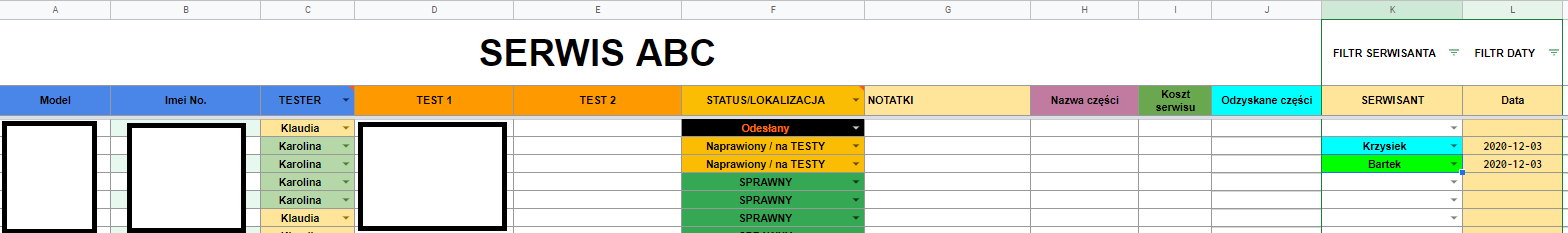

    Panowie, wrócę jeszcze na chwilę do tematu i takie pytanie do was, bo finalnie korzystam ze skryptu od kolegi @Prot . o którym tutaj gadaliśmy, mam jeszcze jedno pytanie, a nie chce ruszać nowego tematu więc pomyślałem że tutaj go popchnę. A na dobrą sprawę jest związany z również z tymi Datami.
    Chciałem sobie dorobić do tego arkusza mały kalkulator który by zliczał mi np. ile serwisant Bartek zrobił napraw w listopadzie.
    arkusz wygląda tak :
    I jak na załączonym obrazku po prawej jest kalulator wszystkich osób, czy jestem w stanie jakoś dopisać do skryptu albo użyć jakieś funkcji, żeby mi podliczał ten Kalkulator Wszystkie naprawy Bartka czy Krzyśka które były zrobione w listopadzie, i kolejno żebym mógł soie po prostu zmieniać w tym kalkulatorze datę której musi szukać.

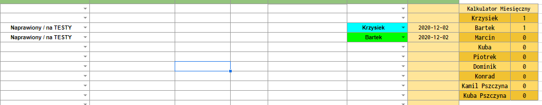

  • #16 19086379
    Prot
    Posty: 2580
    Pomógł: 574
    Ocena: 297
    Do takiego celu moim zdaniem najlepiej wykorzystać funkcję LICZ.WARUNKI() :idea: np. tak jak na zrzucie
    Excel - Google Sheets - blokowanie daty przy konkretnej wartości.2020-12...png (31.85 kB)Musisz być zalogowany, aby pobrać ten załącznik.
    Oczywiście zawsze możesz określić dodatkowy warunek dla zakresu z Nazwiskami serwisantów gdzie występuje określone nazwisko :D

    Ok a jest opcja taka żebym w taką funkcje mógł sobie wpisać np szukaj Krzysiek w kolumnie i dopasuj to do 2020-12 w drugiej kolumnie i zlicz wszystko
  • #18 19086645
    Prot
    Posty: 2580
    Pomógł: 574
    Ocena: 297
    Przecież wyraźnie pisałem :cunning:
    np. tak
    Excel - Google Sheets - blokowanie daty przy konkretnej wartości.2020-12-0..1).png (36.03 kB)Musisz być zalogowany, aby pobrać ten załącznik.

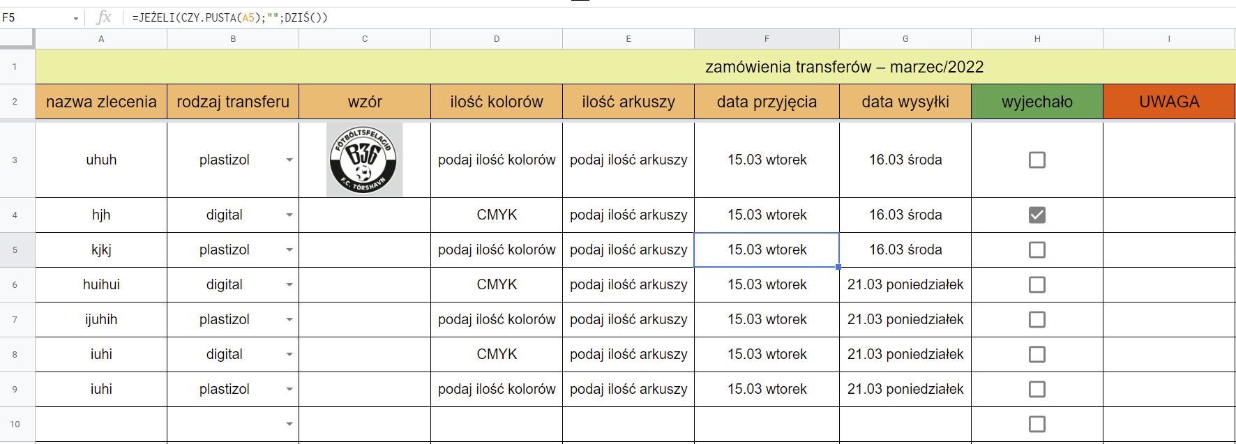

    Dzien dobry ,
    mam podobny problem z datą w arkuszu google, moja tabelka wygląda tak że w kolumnie F nie moge utrzymać wpisanej dany poprzez funkcję, mam włączone obliczenia iteracyjne, czy ktoś z Was może mi pomóc jak mam napisać funkcję dla kolumny F ??
    Proponuję dokładnie przeanalizować formuły iteracyjne kolegi Gonet :D
    Musisz tam (przykład dla komórki F5 :!: ) wprowadzić raczej formułę typu
    Kod: VBScript
    ale zważ że może powstać problem z "przeciąganiem" takich formuł - najlepiej chyba wyłączyć iterację - przeciągnąć formułę i ponownie włączyć iterację :wink:
