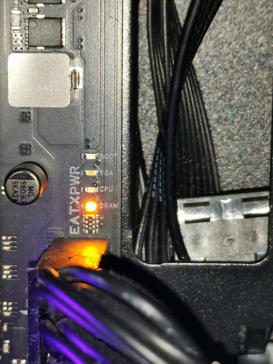

    Witam zakupiłem tego Asus ROG STRIX B550-F GAMING(WI-FI) i mi nie działa czyli przy uruchomieniu nie startuje dalej tylko pali się cały czas lampka od DRAM ,pamięci ram są kompatybilne bo są na liście producenta i też są sprawne bo działały w wcześniejszym komputerze i nie było z nimi kłopotu pamięci to PATRIOT PVR416G413C9K . Próbowałem pojedynczo wkładać pamięci z osobna do każdego portu i taka sama reakcja, z próbowałem z inną pamięcią czyli crucial BLS8G4D30AESCK.M8FE i też żadnego rezultatu.
    Podejrzewam że bios się nie aktualizował robiłem tak jak producent kazał czyli pobrałem nowego biosa i wypakowałem z archiwum uruchomiłem " BIOSRenamer " żeby zmienił nazwę biosa i z kopiowałem na pendrive sformatowanego w fat32 ,podłączyłem pod usb do tego prawidłowego i włączyłem zasilacz i przytrzymałem z 3 sekunty ten przycisk do aktualizowania biosa lampka zaczęła mrugać na żółto mrugnęła z 6 razy a potem zaczęła się palić cały czas na żółto i chyba się zaktualizowało ale dla pewności poczekałem z 5 min i wtedy wyjąłem pendrive i w końcu nie wiem czy ten bios się zaktualizował czy nie bo dla mnie to za szybko się wgrał to nie trwało więcej niż 5 sekund jak ta lampka mrugała.

    Jak nazywa się plik po zmianie nazwy? Powinno to być RB550FGW.CAP.
    Jakiego pendrive używasz, jaki jest na nim system plików?
    Którą wersję BIOS próbujesz wgrać? Najnowszą?

    Nie wiem czemu ale zmieniłem pendraiwa z SanDisk na ADATA i poszło komputer wystartował i działa je szczę sprawdzę pamięć memtestem jutro dla pewności. Robiłem tak jak w instrukcji z tej strony https://www.asus.com/pl/support/FAQ/1038568/. Tylko nie mogłem sformatować pendrive w FAT 32 4096 bajtów ale poszło na FAT 32 8192bajtów
