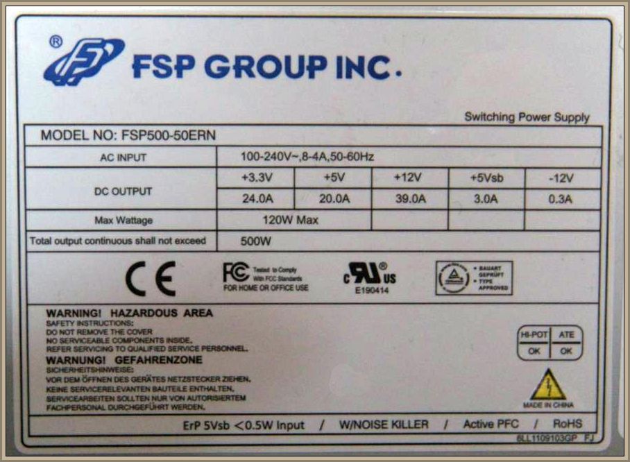

FSP model: FSP500-50ERN - Uszkodzony tranzystor C2328A
    Jak w temacie, przez przypadek w czasie "odkurzania" zasilacza z syfu, uszkodziłem tranzystor C2328A Y-F04. I po szybkiej analizie u wujka google, okazuje się, że nie tak łatwo można go dostać. Czy istnieje jakiś ogólnodostępny zamiennik? Aby czym prędzej go kupić i wstawić.
    2SC2328A, 2SC2328A-Y, 2SC2500, 2SC2500-A, 2SC2500-B, 2SC2500-C, 2SC2500-D, 2SC3205, 2SC3205-Y, 2SC4408, 2SC4604, 2SD1207, 2SD1347, 2SD1835, KSC2500, KSC2500-A, KSC2500-B, KSC2500-C, KSC2500-D, KSC5019, KTC3205, KTC3205Y, KTC3210, KTC3210Y.
    Pogrubione są na Allegro.
