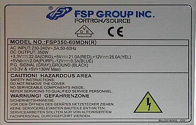

    Fortron FSP-350MDN(R) - uszkodzony tranzystor CEF02N7 i rezystor 1,2Ω, zamienniki?
    Witam!
    Podjąłem się naprawy zasilacza jak w tytule, a z moich pomiarów i oględzin wynika, że spalony jest tranzystor CEF02N7 oraz jeden z rezystorów ceramicznych 1,2Ω.
    Co może jeszcze być uszkodzone, i jakie są zamienniki ww. tranzystora?
