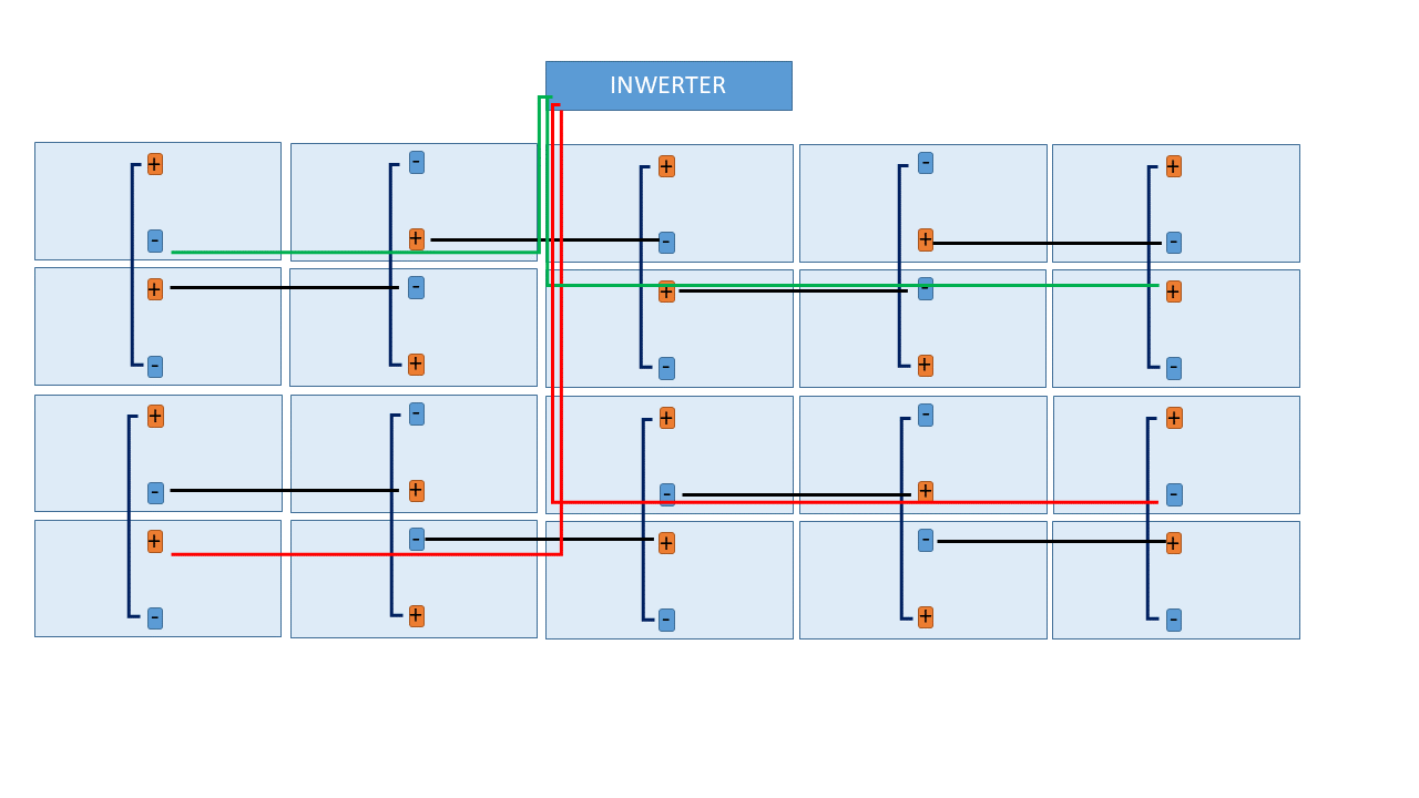

    Mam prośbę o sprawdzenie, czy dobrze myślę i robię łącząc panele PV jak na załączonym rysunku.
    Optymalne łączenie paneli PV - obrót o 180 stopni czy łączenie z ukosa?
    Panele są połączone w dwa stringi wierszami.
    W co drugiej kolumnie panele są obrócone o 180 stopni. Gdybym nie obrócił nie starczyło by mi kabla który jest przy panelach i musiałbym łączyć z ukosa panele ze sobą jak na rysunku 2. Wydaje mnie się, że połączenie gdzie przewody będą łączyły się jak na pierwszym obrazku jest lepsze, ale może się mylę.
    Proszę o odpowiedź, który sposób łączenia będzie lepszy jeśli chodzi o powstawanie pętli indukcyjnej?

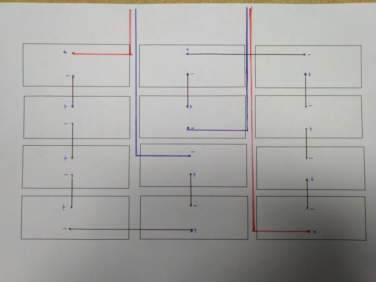

    Poniżej sposób łączenia 2.
    W obu przypadkach nie ma to najmniejszego znaczenia bo to obwód prądu stałego i tutaj się indukcyjnością nie przejmujemy. Co oczywiście nie znaczy że jej nie ma.
    Przykład drugi jest jedynie bardziej estetyczny. Ale jak działa i jest poprawnie zrobione to może być i pierwszy.

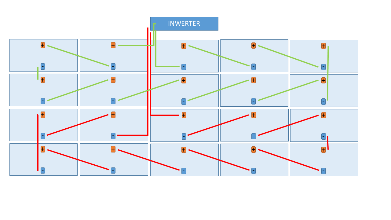

    Lepiej jest tak:
    Patrz tylko na grube kreski. Jeśli masz to podzielone na dwa stringi to w zasadzie podobnie.

    wello napisał:
    Lepiej jest tak:
    No teraz to żeś dowalił. Gratuluję, bardziej się tego zj...epsuć nie dało.

    moze-byc napisał:
    wello napisał:
    Lepiej jest tak:
    Dlaczego uważasz, że jest to źle zrobione? Ja uważam, że jest OK. Minus w tej metodzie Wello widzę taki, że pójdzie więcej przewodu + kilka par więcej końcówek MC4

    Kolego moze-byc, Ty zacytowałeś mnie, więc i ja zacytuję Ciebie:
    Po tym cytacie w zasadzie już wiemy, że w temacie fotowoltaiki nie powinieneś się więcej wypowiadać.
    Dopełniając jednak moją wypowiedź, powiedz co takiego zj...epsutego jest w mojej propozycji?

    Wello dlaczego uważasz, że Twój sposób jest lepszy od mojego z pierwszego rysunku? Czy może po prostu jest równoważny?
    Nie zrozum mnie źle, że koniecznie chcę postawić na swoim.
    Bo poradziłeś autorowi połączenie 20 paneli w string zamiast oryginalnych 10-ciu, bez wiedzy jaki kontroler/falownik będzie z tym pracował, narażając go na uszkodzenie z powodu zbyt wysokiego napięcia na wejściu.

    A to co:

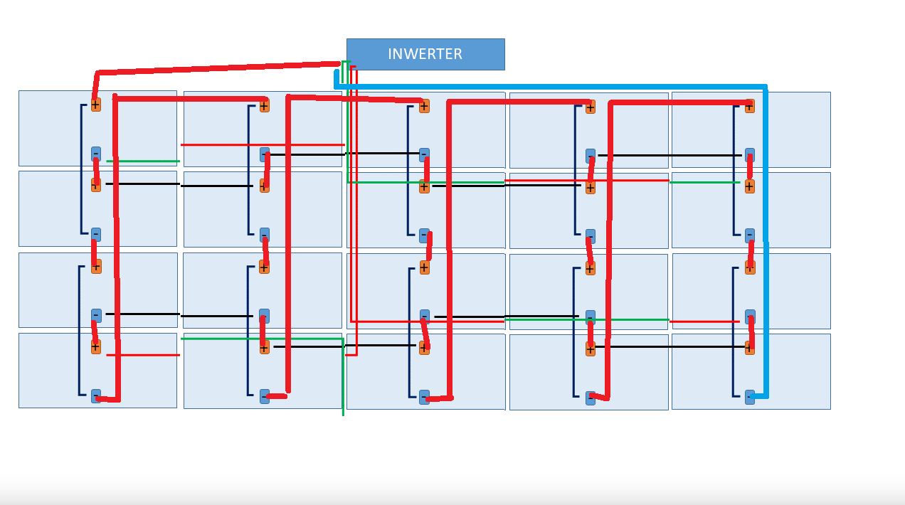

    A można tak? nie prościej? Optymalne łączenie paneli PV - obrót o 180 stopni czy łączenie z ukosa?
    Zastanawiam się czy nie połączyć tego w jeden string.
