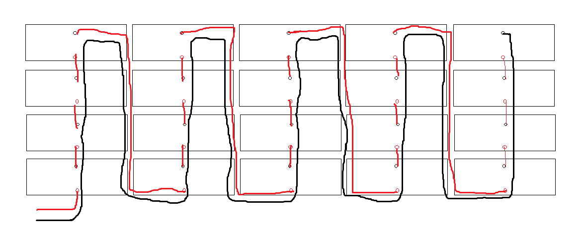

    Proszę o opinię w jaki sposób połączyć poniżej wskazane panele ( całość 1 string) , aby uniknąć powstania / zminimalizować powstanie pętli indukcyjnej.
    Panele są już zamontowane w powyższej konfiguracji, więc nie mam za bardzo możliwości zmiany ich położenia.
    Z góry dzięki za każde słowo.
    Diagram przedstawiający układ szesnastu paneli w czterech rzędach.
    Czy poniższy sposób będzie prawidłowy ?
    Schemat połączenia paneli z czerwonymi liniami pokazującymi okablowanie.
    Czy ten byłby lepszy ?
    Schemat połączeń paneli z zaznaczonymi dwoma sposobami okablowania.

    prosiak_wej napisał:
    Wiesz, że w pierwszym przykładzie masz 16 paneli zwartych i brak ciągłości w szeregu?
    Czy przy prądzie stałym rozważanie pętli indukcyjnej ma zastosowanie?
    W którym miejscu jest zwarcie i brak ciągłości (źle narysowałem jeden kolor odcinka, już jest to poprawione) ? ??

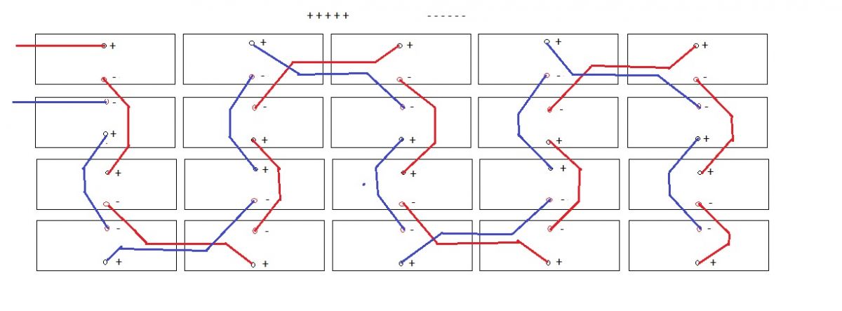

    Jest jeszcze taki pomysł.
    Schemat ułożenia przewodów w siatce z szarymi prostokątami i czerwonymi oraz czarnymi liniami.

    smootny napisał:
    Faktycznie, masz rację. Poprawiłem błąd.
    Wracając do tematu - który z powyższych połączeń będzie "bardziejszy" ?
    Chyba, że obydwa są nadal do poprawy..
    Nie ma bardziejszego , prowadź przewody razem blisko siebie i będzie ok. Układać możesz tak jak na rys. Cała ta pętla ma znaczenie w przypadku pobliskiego wyładowania atmosferycznego aby w instalacji na pewnym odcinku, nie wyidukowało się zbyt wysokie napięcie
    Oba są dobre. Teoretycznie powinieneś poprowadzić przewody max. blisko siebie. Ale z teoriami różnie bywa, ja w swojej instalacji mam pętle jak diabli, wyładowań koło domu było już dziesiątki, a nic się nie stało. SPD żyją, moduły i falownik też ;-). Oczywiście tak mam u siebie, klientom robię zgodnie ze sztuką, żeby w razie W mieć chroniony tyłek.
    A jak piorun walnie bezpośrednio w Twój dach to żadne SPD, kable blisko siebie itp. i tak nic nie pomogą i prawdopodobnie będziesz wymieniał trochę sprzętu ;-)

    A jak długie są kable przy panelach ? Jak są wystarczająco długie to można łączyć co drugi panel i niepotrzebny jest wtedy ten długi przewód z końca stringu.
    Są wtedy oszczedności na przewodzie i spadku napięcia na nim.
    Diagram połączeń paneli fotowoltaicznych z różnokolorowymi kablami.

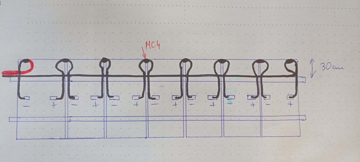

    Mam prośbę o ocenę, czy to połączenie paneli, które jest u mnie zastosowane, jest bardzo złe, jeżeli chodzi o pętle i koniecznie do poprawy Schemat połączenia przewodów z modułami, oznaczenia MC4 i dolny profil. czy ujdzie. Pozdrawiam
    Jest normalne :-). Ja tak właśnie układam przewody, czyli do dolnego profila łapię "końcowy", a połączenia modułów spinam i przyczepiam do dolnej krawędzi ramy.
    Nie demonizujmy pętli ;-). Jakoś nikt nie pisze o wpływie samej tafli modułu, a w końcu to 2 m2 krzemu.
