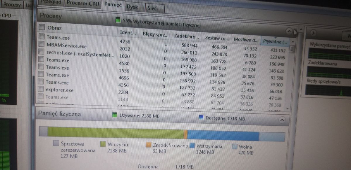

    Cześć mam pewne pytanie mój laptop pobiera 2gb ramu na pulpicie ma w sumie 4gb. Mam grafikę zintegrowaną intel hd 4000 czy to normalne zużycie ?

    Sprawdź w menedżerze zadań na co idzie ta pamięć.

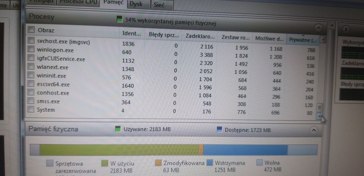

    Zużycie 2GB RAM na pulpicie w laptopie Dell Latitude E6430 z grafiką Intel HD 4000

    Może masz włączone jakieś programy startowe.
    Z tego co widzę aplikacja teams zużywa dużo Ram'u.

    ok to potem prześle ogólnie jak mam wyłączony teams to mi 1,34 gb zużywa, bym był wdzięczny jak byś dał mi linka jak zrobić bootowalnego pendrive to sobie system 32 bitowy zainstaluje i tam będę trzymać teamsa

    Nie prościej ustawić Teams tak, aby nie startował wraz z systemem i uruchamiać go tylko wtedy, gdy będzie potrzebny? Jak nie będzie startował, to RAMu też żreć nie będzie.
