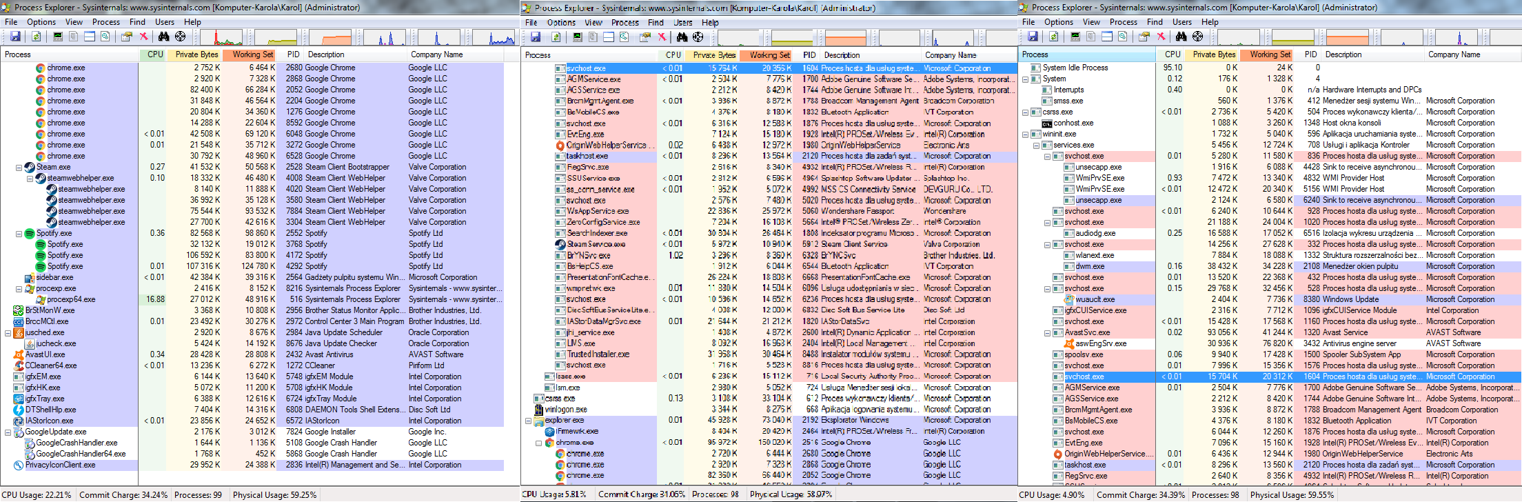

    Mam problem z laptopem DELL Latitude E5430 wykorzystuje dużo ramu.
    Mam 4GB i Windowsa 7 ulitimate.
    Ale gdy mam włączoną przeglądarkę i spotify to mam 59%-62% zużycia ramu.
    Wyłączyłem aplikacje w autostarcie i monitorem zasobów wyłączyłem niepotrzebne aplikacje.

    karolbj napisał:
    windowsa 7 ulitimate
    To także spowalnia. Wersja "Ultimate" ma automatycznie włączone więcej niepotrzebnych usług i wodotrysków co przekłada się na zużycie ram.
    Dochodzi pewnie zintegrowana karta graficzna.
    4 GB ram jest niewystarczające na obecne standardy internetu nawet 8 GB zaczyna być na styk.

    Zamiesc screen calego okna z Process Explorer.

    Ja bym dla zasady sprawdził smart dysku jak uda się włączyć laptopa.

    Czy Avast zostal odinstalowany przed wykonaniem Fixlist?
    W trybie awaryjnym tez nie dziala?
