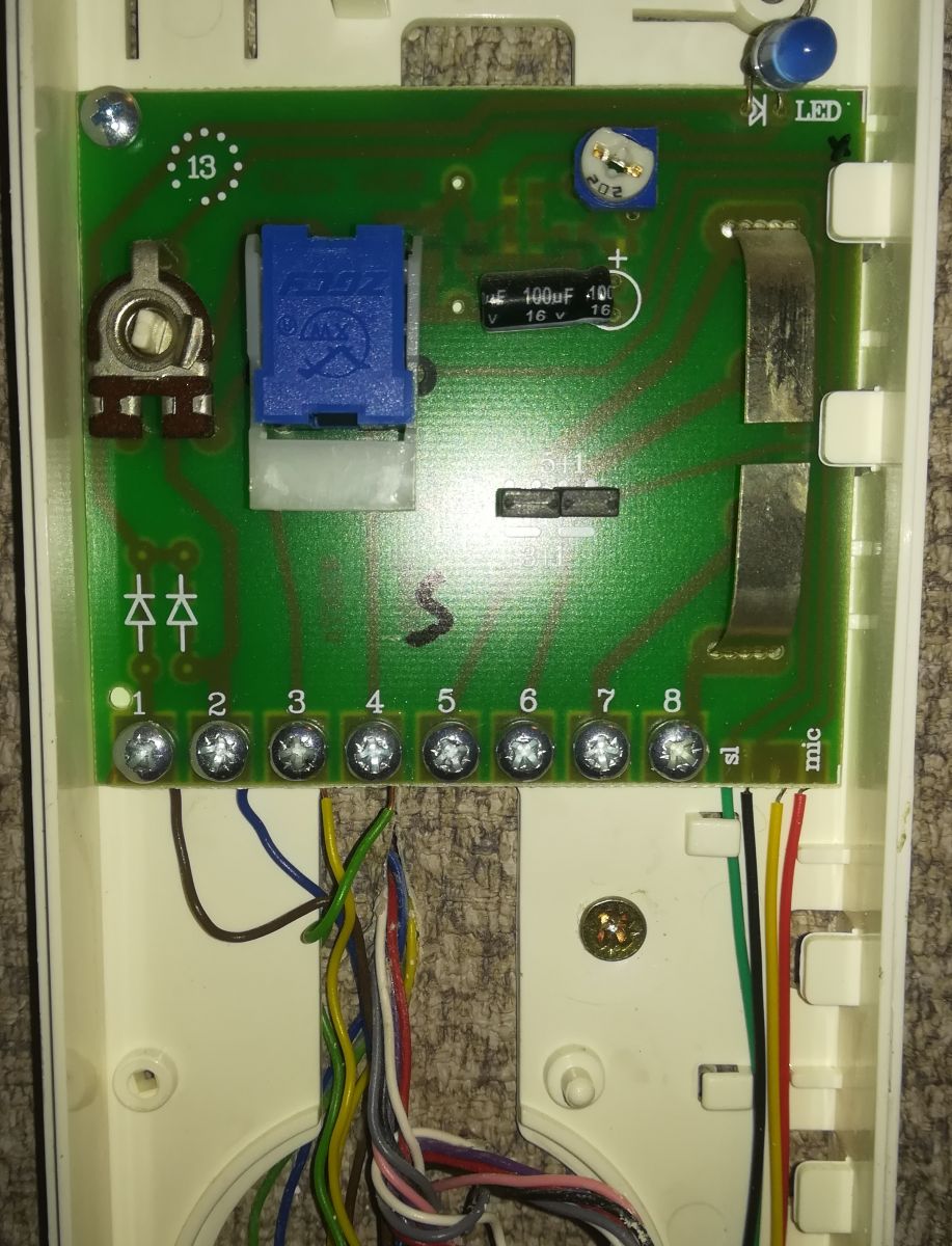

    mam problem z unifonem w wynajętym mieszkaniu. Unifon to Wekta TK6.
    Gdy ktoś dzwoni do mieszkania, to nie mogę otwierać rygla. W tym momencie nie działa też komunikacja z dzwoniącym. Po prostu idę do drzwi na klatkę i otwieram.
    Jeżeli wcisnę przycisk otwierania rygla, gdy nikt dzwoni, to w takim przypadku drzwi się otworzą.
    Załączam zdjęcie podłączenia przewodów.
    Proszę o pomoc. Pozdrawiam.

    Unifon w tej konfiguracji jak na zdjęciu, ma otwieranie zamka po linii mikrofonu. Oznacza to, ze w momencie otwierania mikrofon unifonu nie działa, bo jego zasilanie jest zwarte do masy. Nasuwa mi się pytanie, czy unifon dopiero teraz został podłączony, czy działał wcześniej prawidłowo z takim właśnie podłączeniem?

    nie wiem jak było wcześniej. Od momentu zamieszkania w tym mieszkaniu, stan jest taki jak opisałem. Wiem, że była wymiana tapety w przedpokoju, i być może ktoś coś źle połączył.
    Jaka powinna być w takim razie konfiguracja podłączenia przewodów?

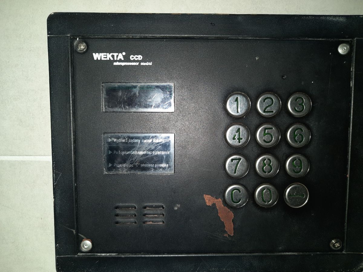

    Zamieść zdjęcie panelu z którego dzwonisz.
    To będzie informacja,czy domofon jest analogowy, czy cyfrowy.

    Prawdopodobnie jest to "4-ro przewodówka".
    Wekta długi czas tak robiła.

    Najprościej by było za pomocą miernika ustalić, który z kabelków jest faktycznie masą a który zasilaniem mikrofonu. Trudno zgadywać które z kabelków zostały zamienione miejscami. Warto zapytać też któregoś z najbliższych sąsiadów, czy u niego domofon działa prawidłowo.
