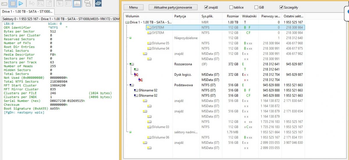

    czy mógłby mi ktoś pomóc z partycja "nieprzydzieloną"?
    W DMDE widać wszystkie pliki katalogi, ale Windows jej nie widzi :-(
    Chodzi mi tylko o partycje SYSTEM ok.112GB w NTFS.
    Reszta jest OK, tzn. druga ponad 340GB jest szyfrowana, więc może ją dziwnie pokazywać :-) Ona jest dobra!
    Kolejna (trzecia) ponad 480GB jest też OK, tylko ta pierwsza SYSTEM coś po "blue screen" nie chce działać.
    Z góry dziękuję za pomoc!

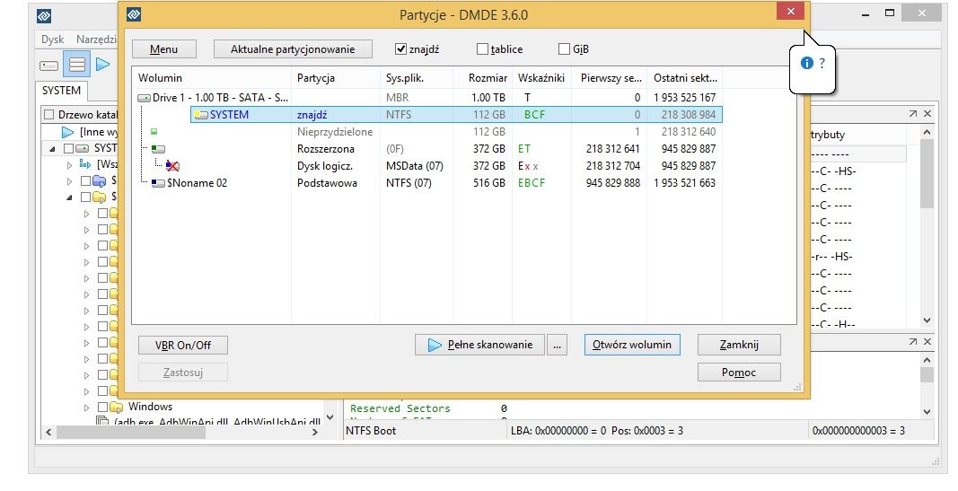

    VBR zaczyna się na LBA: 0 i jest nadpisany tablicą partycji.
    Okno Partycje [Zamknij] a w głównym Narzędzia -> Kopiuj sektory i zaznacz znalezioną SYSTEM (zakres LBA: 0 ... 218308984) do pliku na jakiś wolumin.
    Obraz zamontuj np. w https://www.osforensics.com/tools/mount-disk-images.html i zobacz czy z danymi wszystko OK (zapuść chkdsk w trybie do odczytu).
    Jak tak to z poziomu Zarządzanie dyskami załóż na początku dysku part. i skopiuj tam dane z obrazu.
    Jak "SYSTEM" była part. systemową (w tle widać folder \Windows) to ją uaktywnij; zregeneruj kod MBR (np. poleceniem bootsect) i zregeneruj mag. rozruchu BCD (poleceniem bcdboot)

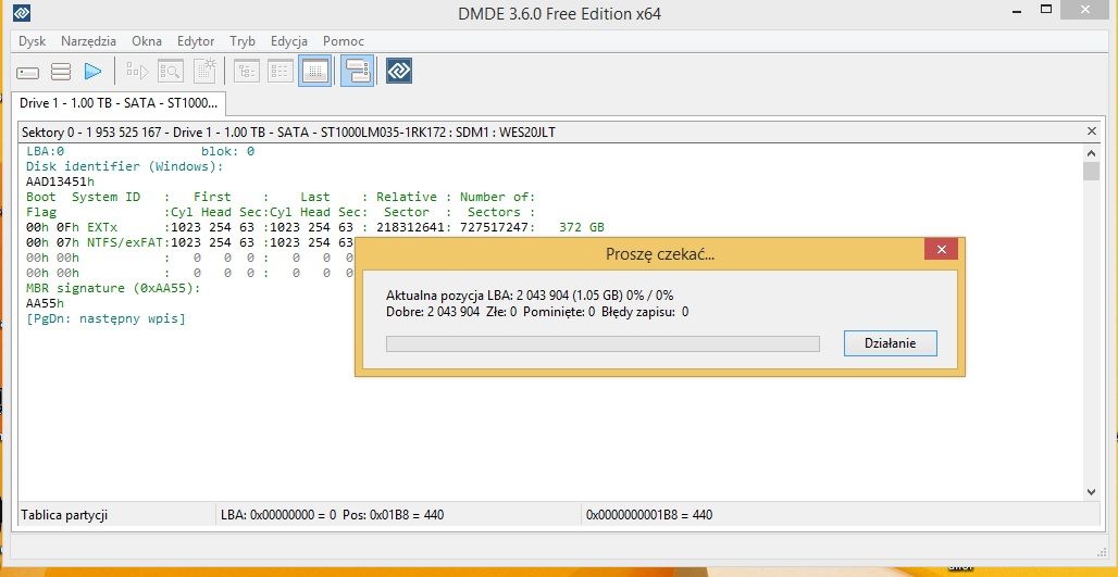

    Pokaż, jak wygląda LBA0 i LBA2048 w hex-edytorze. Tak - podaj model dysku, bo taka sztuczka nie powinna była się wydarzyć.
    Wysyłam model dysku:
    Windows 8 partycja "nieprzydzielona" w DMDE widać wszystkie pliki
    Nie mam teraz HEX edytora, gdyż jest na tym dysku :-(
    Przesłałem zrzut pierwszych 2048 zrobiony w DMDE.
    Nie ma w nim informacji, o które Pan pyta?
    Co się stało? Podłączone urządzenie do portu USB -> zwarcie -> blue screen -> laptop się nie podniósł -> naprawa zasilania itd. itp. -> działa i uruchomił się, ale jednej partycji nie widać -> Windows uznał, że potrzebny jest ponowny rozruch -> podczas tej operacji (ponownego rozruchu) skanowanie dysku dość długie, powiedzmy 15min -> nadal nie ma partycji SYSTEM -> szukam pomocy na ELEKTRODZIE :-)
    Tak to wygląda w skrócie, robię backup zgodnie z zaleceniami i sprawdzę co z niego wyszło. Są na tej partycji ważne dane, więc muszę to jakoś odzyskać :-(
    ps. Gwoli wyjaśnienia: tak to partycja systemowa, ALE NIE z tego laptopa tylko STAREGO. "Nowy" laptop ma dysk SSD jako główny i na nim pracuje, natomiast dysk 1TB z którym jest problem jest ze starego laptopa, także Windows na tej partycji systemowej SYSTEM już nie funkcjonuje i nie jest odpalany i nie ma takiej potrzeby. Został on włożony do nowego laptopa jako zastępca napędu DVD (niepotrzebne) do kieszeni. Są na nim ważne programy, sterowniki, dokumenty, różne dane - dlatego to tak zostało jak zostało, brak czasu na ogarnięcie tego wszystkiego. Stąd dwa dyski (SSD i 1TB) oraz "niby" dwa systemy :-)

    ST1000LM035 - SMR - mógł się pomylić podsystem translacji. Pomysł z kopią do pliku i wrzuceniem obrazu we właściwe miejsce dysku nadal aktualny, ale musimy brać pod uwagę ryzyko destabilizacji tej partycji lub innych problemów.

    Technoligia SMR polega na takim zagęszczeniu ścieżek, że kolejna częściowo nadpisuje poprzednią. Głowica odczytująca jest w stanie odczytać taką przykrojoną ścieżkę, ale gdyby głowica zapisująca próbowała ją przemagnesować, posiałaby polem trochę za szeroko uszkadzając dane na sąsiednich ściezkach. Dlatego nie mozemy swobodnie nadpisać dowolnego sektora. Żeby uniknąć koniecznosci przepisywania całej powierzchni talerza za każdym razem, kiedy chcemy zmienić zawartość jednego sektora ścieżki SMR grupuje się w strefy. Ale nawet ograniczenie konieczności przepisywania przy zmianie zawartości sektora do relatywnie niewielkiej strefy i tak niemiłosiernie wydłużałoby czasy zapisu. Dlatego dane buforuje się w obszarze konwencjonalnego zapisu - Media Cache. Wtedy zapis napływającego strumienia danych jest w miarę sprawny, a sektory z Media Cache we własciwe miejsca są przepisywane w spokojniejszej chwlili. Oznacza to, że w jakimś czasie mamy dwa warianty tego samego sektora: - przestarzały w strefie SMR i aktualny w Media Cache. Oczywiście kiedy chcesz przeczytać zawartość, powinieneś ją dostać w aktualnej wersji. Między innymi nad tym czuwa translator, który sprawdza, czy na żądanie odczytania tego sektora powinien odpowiedzieć zawartością właściwego sektora z określonej ścieżki na określonej powierzchni, czy też sięgnąć do Madia Cache. Jeśli coś pójdzie nie tak - mozesz dostać inną zawartość, niż powinieneś. Jeśli dotyczy to metadanych - może Ci się rozjechać struktura logiczna, możesz zgubić partycję itp.
    100 % żywotności w ogóle nie robi na mnie wrażenia. W tych dyskach krytyczne błędy pojawiły się na etapie projektowania, a wszelkie niedociągnięcia wykonawcze i problemy eksploatacyjne jedynie pozwalają te wady dostrzec szybciej i wyraźniej.

    Nawet nie musisz załączać sektora kliknij z okna partycje raz na tą systemową partycję i po lewej stronie będą informacje z boot sektora, między innymi ta szukana w wartości hidden sectors.

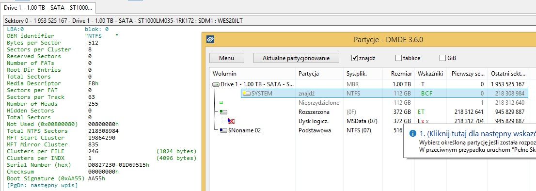

    kaleron napisał:
    Powinien być w pierwszym sektorze partycji.
    W pierwszym poście zamieszczałem zrzut od 0 do 2048 zrzut.
    Nie wiem czy o to chodzi :-/
    Jeżeli chodzi o MBR to wrzuciłem go w pierwszym poście, ten zrzut 2048.
    Czy mam go ponownie zrobić - same 512 bajtów?
    Zepsuła się po prostu tablica partycji, tego się domyślam. Jednak nie chcę tego naprawiać jakimiś "magicznymi" programami. Nie na tym etapie. Chociaż back-up już posiadam :-)

    Hidden sectors i total sectors masz wyzerowane. Moim zdaniem możesz spróbować wstawić tę partycję od LBA2048 i dopasować do tego pozostałe wartości. Partycja powinna się zmieścić przed kolejnymi. Bo rozumiem, że klona stanu wyjsciowego na wszelki wypadek masz?

    Mam kopię. Czyli nie da się naprawić tej tablicy partycji? Nie wiem czy jest sens jej przesuwania, gdyż ta operacja może trochę trwać.
    Czy nie lepiej by było stworzyć ją od nową i przywrócić wszystkie dane z image, który zrobiłem?
    W sensie: czy nie jest to szybsze i prostsze?
    Nie wiem jak przesunąć tą partycję tzn. w czym (program) oraz ile by to trwało.

    Możesz tak spróbować - będzie trwało porównywalnie, ale od strony wykonania może być prostsze.

    Przesunięcie partycji będzie trwało ok. 30 minut. Skopiowanie wszystkiego z kopii po jej zamontowaniu pewnie podobnie lecz może się okazać, że coś pominiesz przez brak uprawnień. I tak co do ścisłości. Tablica nie jest uszkodzona. Przesunięcie partycji polega na skopiowaniu odwrotnym przez np. DMDE obrazu na dysk z podaniem innego (nowego) sektora startowego, ale takiego, by nie nadpisać innych danych.

    Dane odzyskałem, w sensie przywróciłem sobie je z wykonanej kopii tej utraconej partycji. Pomogły mi w tym ww. programy. Z kopiowaniem plików nie miałem problemów: poradziłem sobie z uprawnieniami systemowymi. Temat zamykam. Dziękuję wszystkim za pomoc!
