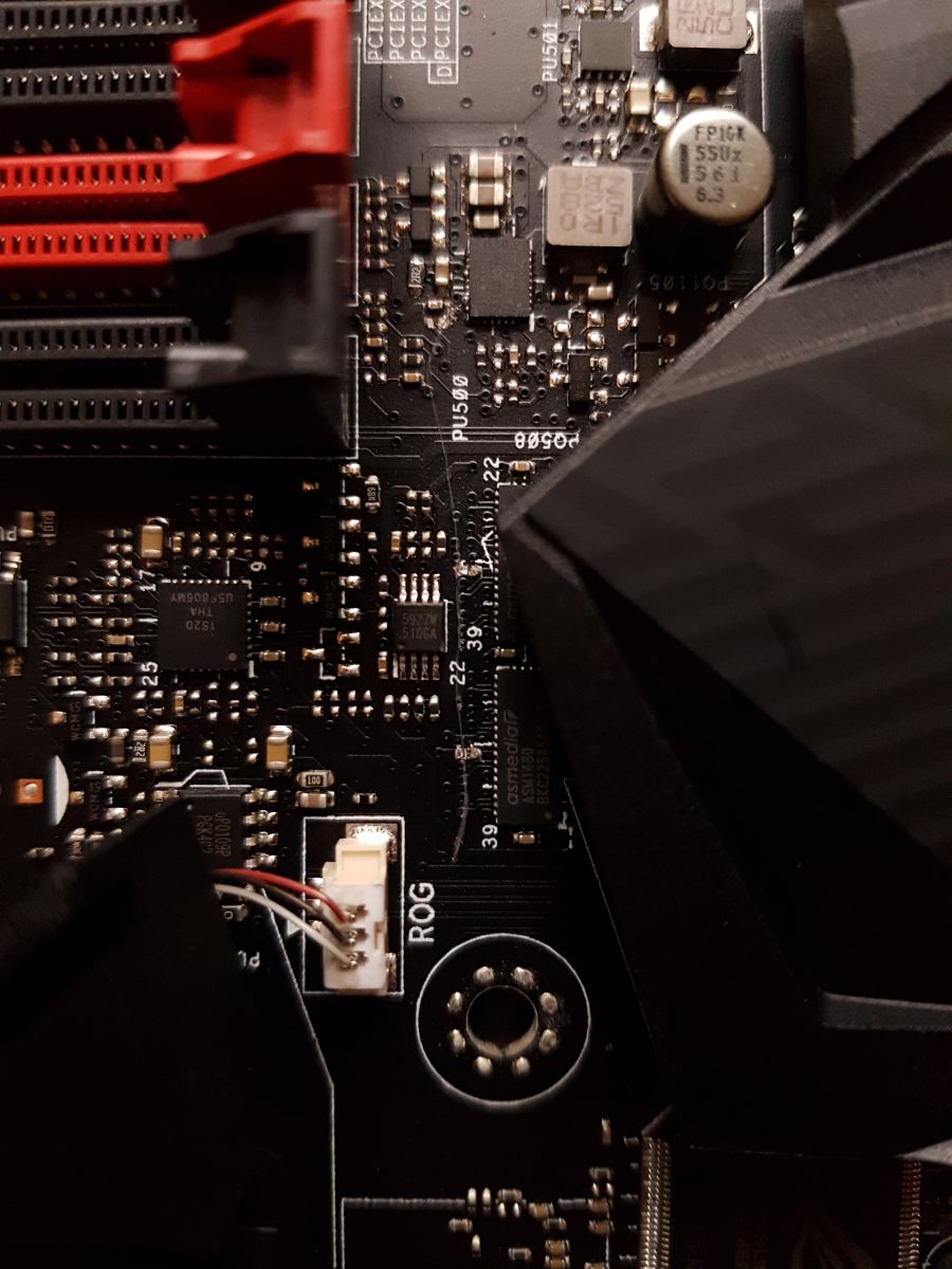

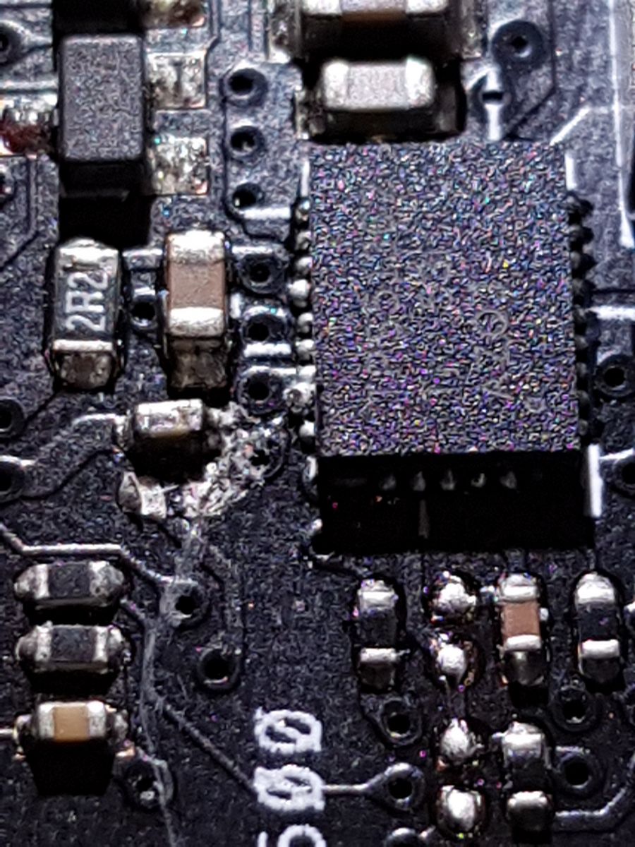

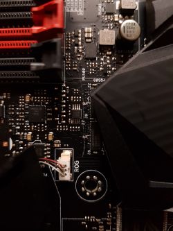

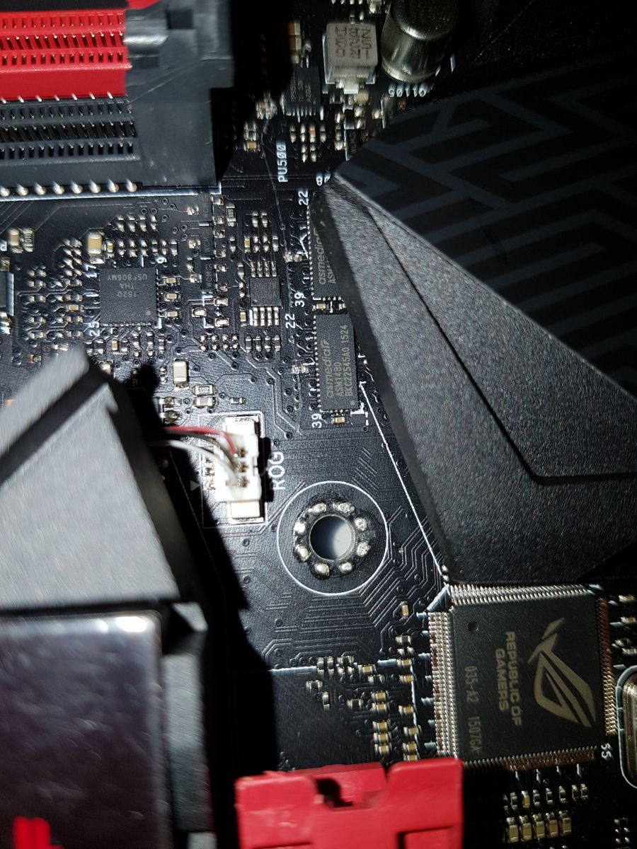

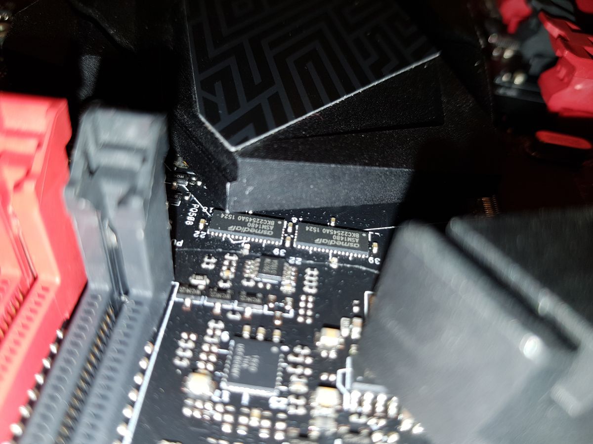

    Hej, czy poniższe widoczne na zdjęciach uszkodzenie można naprawić? Prawdopodobnie tam były diody...
    Kto w Warszawie się może podjąć naprawy?
    Asus rampage V extreme - Uszkodzenie mechaniczne plyty
    Asus rampage V extreme - Uszkodzenie mechaniczne plyty Asus rampage V extreme - Uszkodzenie mechaniczne plyty Asus rampage V extreme - Uszkodzenie mechaniczne plyty

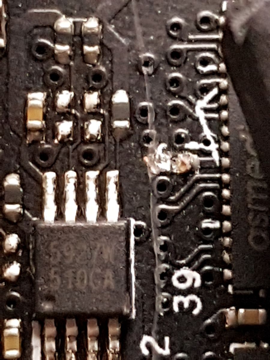

    To zbyt małe elementy jak dla mnie :) no i nie wiem co dokładnie zostało urwane.

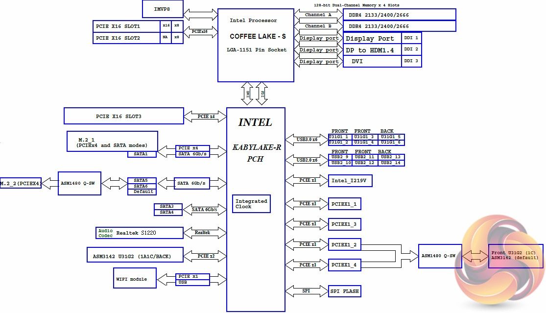

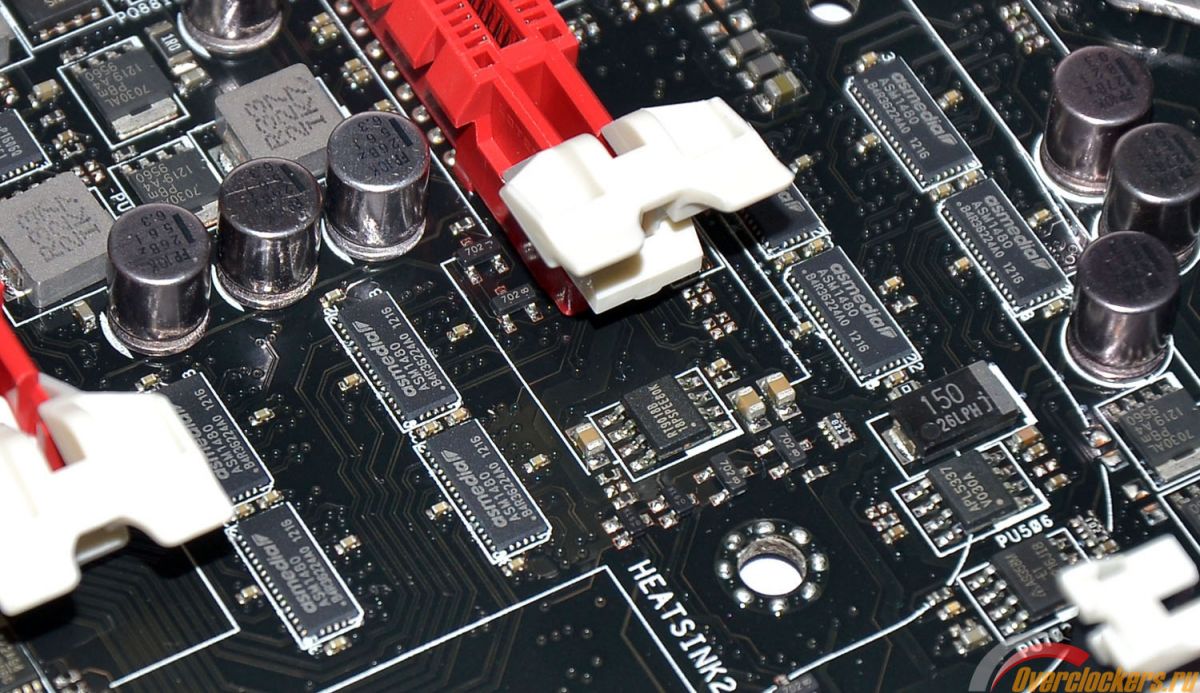

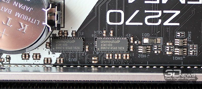

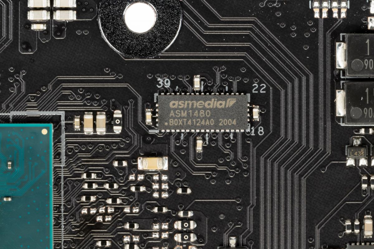

    Nie ma datasheet na ( multiplexer ASM1480 TQFN-42 od ASMedia), wiec trudno powiedzieć dokładnie
    Asus nie daje SM na swoje płyty
    * wygląda jak kondensator na asus-rog-maximus-xii-extreme
    Moze SM i inni producenci z Coffe Lake-s/ plus PCH Kabylake-R
    - 7/8 gen.Intel cpu
    :idea: :?: :!:
    Na płycie Gigabyte X470 AORUS GAMING 7
    ASMedia ASM1480 PCI-e switches (on board it is NXP L040838)

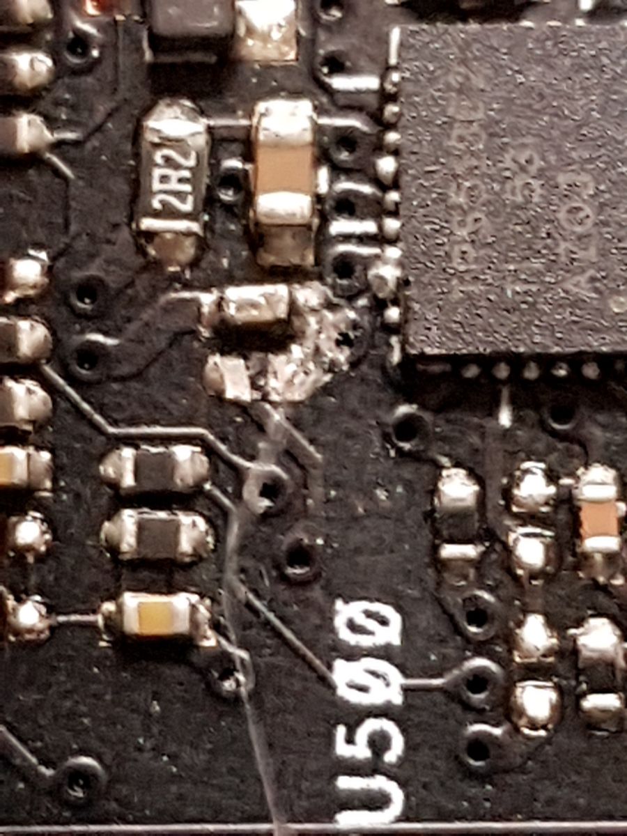

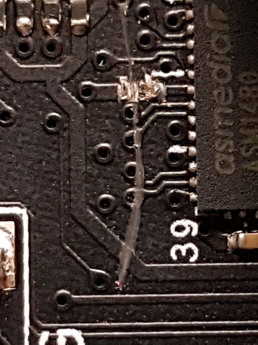

    To jest płyta pod 6sta generację i7. Wygląda na to że dwa elementy są na ósmej nodze, więc zapewne są takie same.

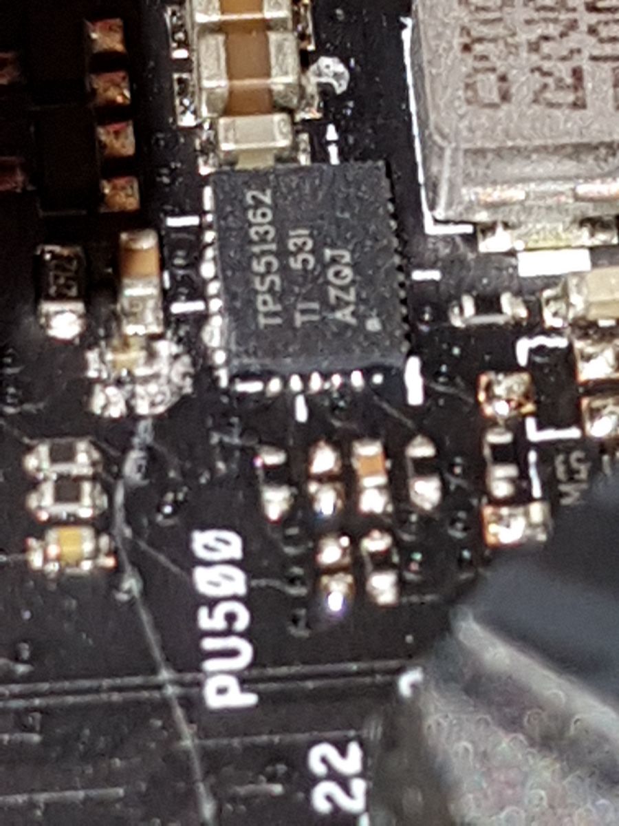

    Nie bardzo widzę jaka jest sytuacja z tym mniejszym układem, czy on miał nogę do urwanego elementu czy nie. trzeba by mieć lupę albo mikroskop.
    #9 19069241
    lisek
    Serwisant RTV
    Posty: 39792
    Pomógł: 6323
    Ocena: 6828

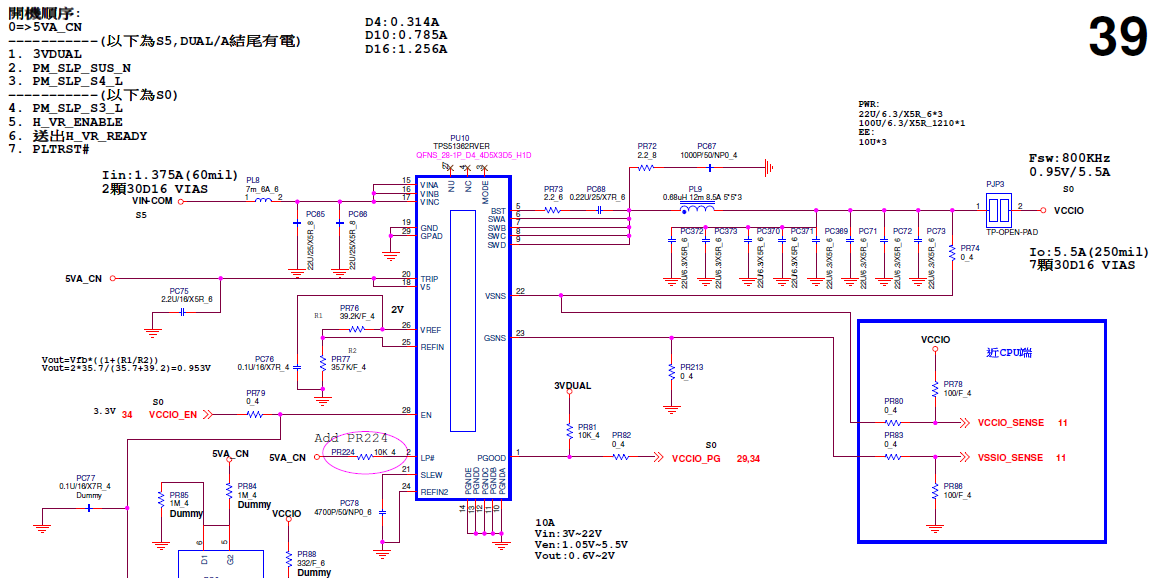

    TPS51362 masz datasheet , patrz str. 20 Link
