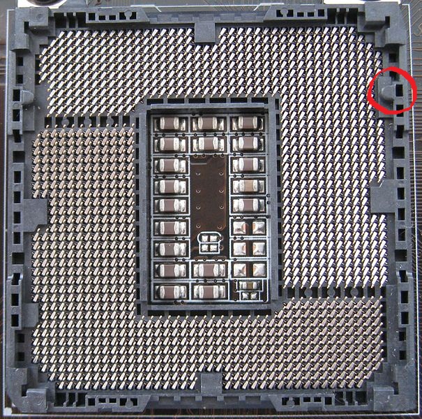

    Witam Szanowne Grono.
    Mam taki problem z wyżej wymienioną płytą - w trakcie składania komputera doszło do mechanicznego uszkodzenia plastikowej części socket'u, która orientuje prawidłowe założenie procesora. W serwisie centralnym asusa odmówiono mi naprawy - uszkodzenie z winy użytkownika a postępowałem z tą płytą niezwykle ostrożnie. No ale do rzeczy: czy ktoś może pomóc mi naprawić tą płytę? Obecnie jest ona w firmie Proline gdzie ją zakupiłem ale sądzę, że muszę znaleźć kogoś sam do tej naprawy.

    Dziękuję za szybką odpowiedź. Piny nie są powyginane(nie dotykałem ich w ogóle). Natomiast plastikowa ramka w której umieszcza się procesor posiada z dwóch stron wypustki, które wchodzą w zagłębienia w obudowie procesora tym samym nie pozwalając na jego odwrotne założenie. Jedna z tych wypustek jest odłamana i procesor nie ma stabilnego umieszczenia w sockecie i się przesuwa. Niestety w chwili obecnej nie mogę zrobić zdjęcia bo nie mam płyty u siebie. Jak ją otrzymam to wykonam fotki żeby było jaśniej. Dla sprecyzowania podam iż jest to socket 1155. Miałem z tą płytą nie lada problem bo chciałem złożyć komputer samodzielnie, zresztą nie mój pierwszy. Ale okazało się,że płyta wymaga aktualizacji biosa i nie chciała mi odpalić. Zaniosłem więc wszystko do sklepu, w którym było zakupione i po próbie rozłożenia i złożenia z powrotem całości okazało się to uszkodzenie - więc ani nie sugerowałem, że to nie mi się przydarzyło bo wiem, że i tak nic by to nie dało. Zaczęła się procedura próby naprawienia wyżej wymienionego uszkodzenia, asus się wypiął, a w serwisie centralnym sklepu mają sprawdzić czy dają radę. Więc pozwoliłem sobie na założenie tego tematu.

    Zaznacz na TYM zdjęciu co jest wyłamane.

    Pewnie te wypustki plastiku u góry. A jakbyś dał tam klej który po wyschnięciu twardnieje i lekko nożykiem oskubał tak aby uformował brakujący kawałek plastiku ?

    Ułamał się ten kawałek ;-( Jak mi tego nie naprawią to zrobię dosłownie wszystko, żeby ten plasticzek odtworzyć, bo płyta jest fabrycznie nowa i taki ZONK!
    Taki zabieg powinien pomóc bez wymiany całego socket'u.

    Tak, to można naprawić. Ja bym wykonał z tworzywa taki element, trochę większej szerokości aby wpasować go w puste miejsce za oryginałem, wkleić na jakiś klej epoxydowy i po kłopocie.

    Dokładnie też tak można zrobić jak kolega wyżej pisze. Wydaje mi się że nie wiele osób/firm podejmie się wymiany socketu. Ja na twoim miejscu próbował bym pokombinować z klejem lub tworzywem i uformować go.
