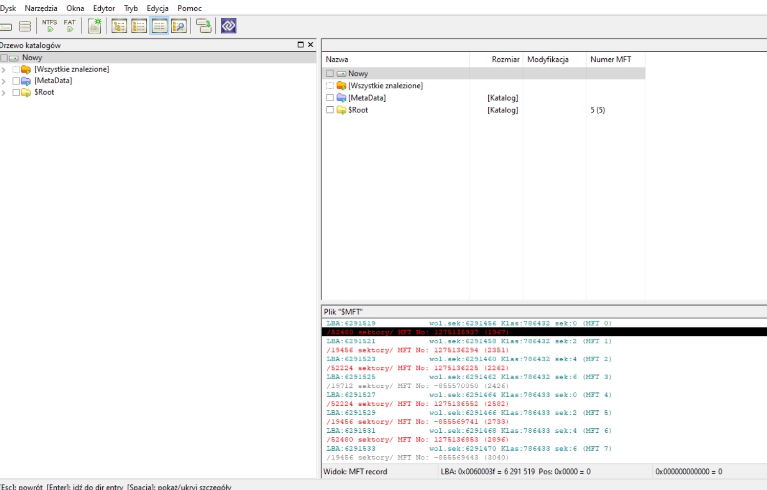

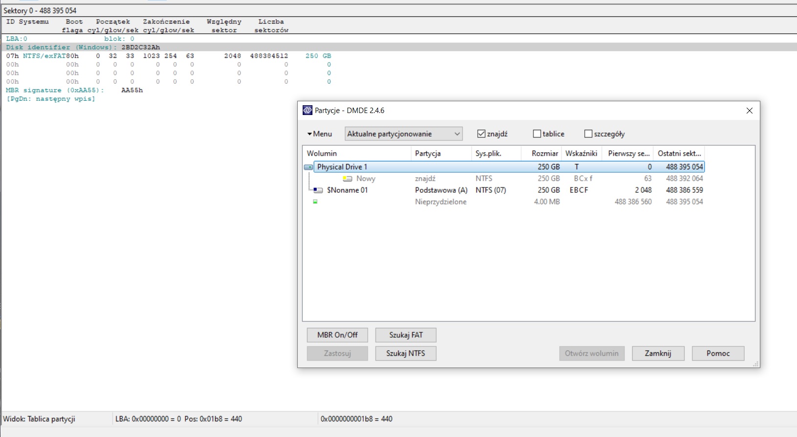

    Dzień dobry wszystkim forumowiczom,
    na początek proszę o wyrozumiałość to mój pierwszy post:) Po awarii zasilania komputer się uruchomił ale na ekranie logowania do systemu się zawiesił i trzeba było zrobić twardy reset. Po tej czynności już system się nie odpalał. Po zdiagnozowaniu problemu, okazało się że dysk ma bad sektory, więc szybko zrobiłem kopię posektorową dysku do pliku (żadnych problemów przy tej operacji). Po tej czynności powtórzyłem tą samą czynność tylko z pliku na na inny dysk (taki sam model), który wygrzebałem z szafy:). Po skopiowaniu mam odmowę dostępu, a przy podłączeniu do komputera przy ładowaniu pliku diskcrc.sys system robi restart. Gdy chcę naprawić dysk poprzez płytę instalacyjną to mam problemy z integralnością i spójnością. Komenda SFC nie działa - brak dostępu. Zależy mi na odpaleniu całego sytemu, oczywiście pliki wszystkie widzę. Już nie wiem co mam robić z tym problem. Od 3 dni się z nim męczę i nie pomagają żadne porady z netu. Osobiście podejrzewam, że coś z partycjami się jeszcze dzieje, ale nie jestem w tym temacie biegły. Proszę o pomoc i z góry dziękuję.

    Robiąz kopię do pliku klonowałeś sektory od 0 do ostatniego i wrzucając plik na nowy dysk też zacząłeś od 0?
