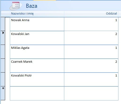

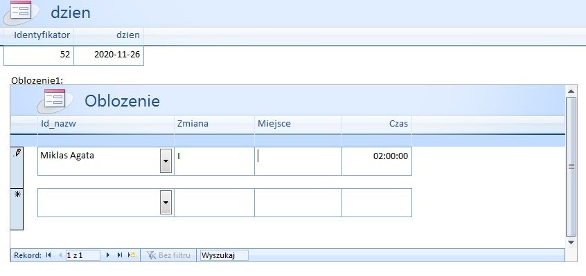

    Chciałbym stworzyć formularz uzupełniający dniówkę pracowników na podstawie tabel: dzień, baza oraz obłożenie.
    Nie wiem, czy jest to możliwe zrobić w podformularzu, aby wyświetlały się wszyscy pracownicy w każdym nowym dniu i wówczas dla poszczególnych pracowników uzupełnić dniówkę.
    Udało mi się stworzyć to wszystko ale muszę każdego pracownika wybierać w nowym rekordzie, jak wrzucam formularz baza jako podformularz to zostaje tylko jeden rekord, chciałbym tego uniknąć przy dużej ilości pracowników. Jest to możliwe?
    PS. Od miesiąca dopiero poznaję ten program :)
    Dzięki i pozdrawiam.

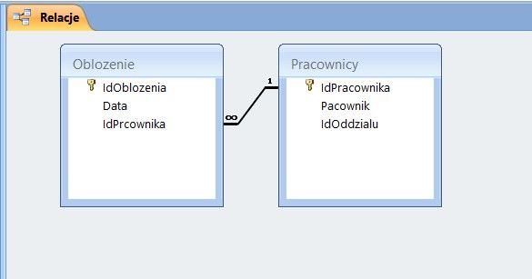

    Uważam, że baza jest źle zaprojektowana.
    Zamiast tabeli z dniami, powinna być tabela 'Produkcja', z polami Data, IdPracownika i pozostałe dane.

    Chodzi mi w zasadzie tylko o to, żeby w jakiś sposób wyświetlać stałą listę pracowników, żeby nie wybierać każdego z osobna.
    Ms Access uzupełnianie powtarzającej się listy w podformularzu
    Reszta w bardzo fajny sposób działa, nowy rekord to nowy dzień, w którym uzupełnię miejsce, zmianę itd. Nie wiem, czy jest to możliwe, próbuję z kwarendami ale to mi nie wychodzi.

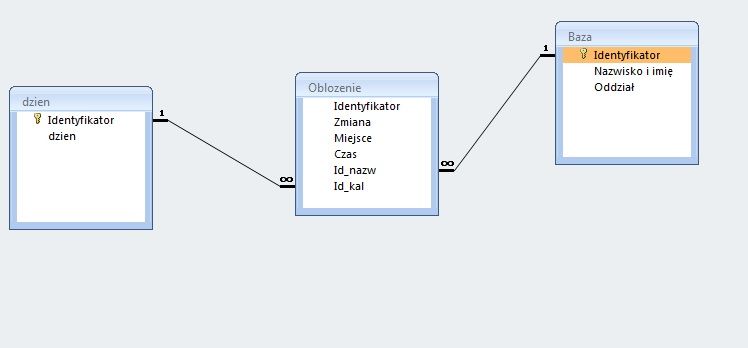

    Nakierowałem pisząc, że projekt tabel powinien być zmieniony.
    Tabela 'Dzien' jest zbędna.
    Nazewnictwo (Identyfikator) jest niewłaściwe.
    Tabela 'Baza', to tabela 'Pracownicy' z IdPracownika, Pracownik, IdOddzialu.
    W tabeli 'Oblozenie' 'id_nazw'? Co to ma być?:)

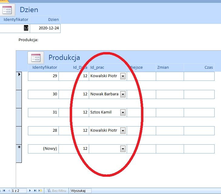

    Nakierowanie drugie, to utworzenie przycisku i dodanie procedury zdarzenia przy kliknięciu z poniższym kodem:

  • #7 19103318
    damiand9
    Posty: 4
    Cześć,
    Niepotrzebne pola to był efekt testów.
    bardzo fajny kod :)
    Super to działa, tylko chciałbym jeszcze żeby mieć możliwość wprowadzania dowolnej daty, próbowałem wyciągnąć pole data do formularza ale jest konflikt, więc zrobiłem dodatkową tabelę Dzien i powiązałem ją z produkcją. W formularzu wyciągnąłem pole data, żeby wpisywać dzień i po użyciu kodu również jest konflikt.
