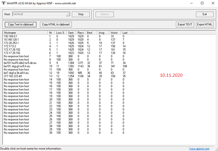

    1. Odczyt z 10. listopada 2020 r.: (stabilna praca zdalna, niestabilny download):
    Ciężki miesiąc niestabilności w tych stabilnych czasach - WinMTR

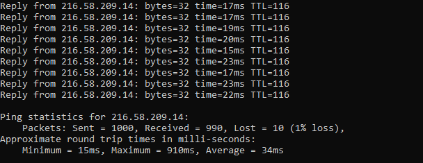

    3. Ping Google.com (1000 zapytań):

    Adres vectra.pl nie odpowiada na ping:
    ping vectra.pl
    PING vectra.pl (217.182.223.52) 56(84) bytes of data.
    Dlatego masz na obydwu testach na końcu 100% strat pakietów, nie nadaje się do testów WinMTR. A na google z kolei najwyższe opóźnienie to prawie 1 sekunda, bardzo zły wynik.
    Zrób dwie rzeczy. Przełącz na chwilę modem do trybu bridge poprzez: https://ebok.vectra.pl/#/login
    Podłącz się kablem sieciowym bezpośrednio do modemu, przypisz karcie sieciowej adres 192.168.100.2 maska 255.255.255 i wejdź na stronę http://192.168.100.1 powinny być widoczne informacje diagnostyczne, poziom sygnału, zrób zrzut. Jeśli będzie zły, masz podstawę do zgłoszenia.
    Potem możesz ponowić test WinMTR, na adres ebok.vectra.pl (ten odpowie na ping).
