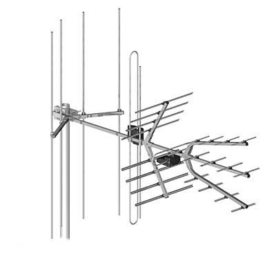

    Cześć,
    Zakupiłem ostatnio antenę Dipol A2810, po podłączeniu na krótkim kablu (~1,5m) i skierowaniu na antenę nadawczą Lublin Piaski (mieszkam 74 km na północ od nadajnika) zasięg wszystkich czterech multipleksów był całkiem niezły. Niestety po zamontowaniu na ścianie elewacji jakość MUX'ów na UHF spadła do tego poziomu że nie dało się oglądać. Jeśli chodzi o MUX-8 na VHF'ie to zasięg był na jakieś 90% i wszystko działało.
    Być może wpływ na pogorszenie sygnału ma dużo dłuższy kabel ~8-10m lub gniazdko RTV (https://www.ospel.pl/gniazdo-rtv-sat-2) ? Może gniazdo o złym tłumieniu lub innym parametrze? Może takie byłoby lepsze: https://www.ospel.pl/gniazdo-rtv-zakonczeniowe-2
    W sytuacji gdy MUX-8 działał, a był problem z pozostałymi uznałem że trzeba wzmocnić sygnał UHF, dlatego zastąpiłam symetryzator wzmacniaczem LNA-177 (kod produktu B4009). Po tym działaniu wszystkie trzy pierwsze MUXy mają super zasięg - jakieś 90%, ale za to MUX-8 przestał działać.
    Myślałem że zastosowanie wzmacniacza nie będzie miało wpływu na działanie anteny (tak jak w przypadku anteny Dipol A2850 która również ma wzmacniacz, tylko o połowę słabszy LNA-101).
    MUX-1, 2 i 3 mają moc nadawczą 100kW, natomiast MUX-8 35kW, wszystkie H, profil terenu również nie powinien mieć negatywnego wpływu.
    Będę bardzo wdzięczny za pomoc!

    Nie ta polaryzacja anteny do odbioru M8 226,5MHz H. W ogóle ta antena to taki żart czy o co chodzi ?

    Ta antena może być V lub H, w zależności od tego jak zostanie złożona. W moim przypadku jest poprawnie i tak jak pisałem MUX-8 działał jak nie było wzmacniacza. Pozdrawiam

    Te 8-10m przewodu nie mogło tak pogorszyć sygnału. Doprowadź antenę do stanu jak odbierała dobrze i poszukaj lepszego miejsca i dokładnie ustaw. Pomiń gniazdo antenowe . Jak będzie działać to możesz zrobić "atrapę" gniazda a jak nie będzie dalej zadawalającego odbioru to dopiero wzmacniacz daj na przewód np. W20HD.
    Do TV z gniazda podłączyłeś pod TV czy F?

    Spróbuj płytkę SWA-9001. Powinno być OK. Ta antena ma złą konstrukcję na niskich częstotliwościach i tu jest wada.

    LeDy - podłączałem oczywiście do gniazda TV, tak jak pisałem MUX1-3 obecnie działają, tylko 8 przestał po zastąpieniu symetryzatora wzmacniaczem.
    To mnie najbardziej w tym wszystkim zastanawia - czy ten wzmacniacz LNA-177 mógł wpłynąć na zakłócenie VHF'u (szumy), czy może "pogryzł" się z gniazdkiem RTV i jego tłumieniem (lub innymi parametrami). W opisie producenta jest "Idealny w przypadku słabych sygnałów o małym odstępie sygnał-szum"
    Niestety nie mam wiedzy na temat zależności między szumami/zakłóceniami a tłumieniem. No i dochodzi jeszcze różna moc nadajników - MUX-1-3 100kW, natomiast MUX-8 35kW. Jeżeli ktoś ma wiedzę bardziej od strony technicznej niż praktycznej, to również będę wdzięczny za podpowiedzi.
    Jutro przetestuję działanie anteny najpierw z pominięciem gniazdka RTV, a później (również bez gniazda) zastąpię wzmacniacz symetryzatorem, może to nam coś podpowie w temacie wpływu gniazda na odbiór.
    Hektar Zahle.r Antena nie jest zła sama w sobie, ma dobre zyski, na niskich częstotliwościach też nieźle sobie radzi - tak jak pisałem, przed zastosowaniem wzmacniacza jakość sygnału MUX-8 była na jakieś 90%.
    Dzięki za dotychczasowe odpowiedzi. :)
    VHF jest mocniejszy. To jest VHF i tu są inne zasady.

    Ta antena to konstrukcyjne nieporozumienie, ale Ty wiesz lepiej - powodzenia w takim razie.
    Mieszkam nieopodal tego RTCN i M8 zawsze odbiera najlepiej mimo mniejszej mocy, bo (jak wyżej) VHF to inne zasady - przede wszystkim tłumienność kabli vs. częstotliwość, itp.

    Miałem do wyboru kupić hiszpańskiego Telmore'a lub polskiego Dipola, więc postanowiłem dać szansę naszym inżynierom. ;)
    Jutro przetestuję kwestie gniazda i dam znać. Pozdrawiam!
