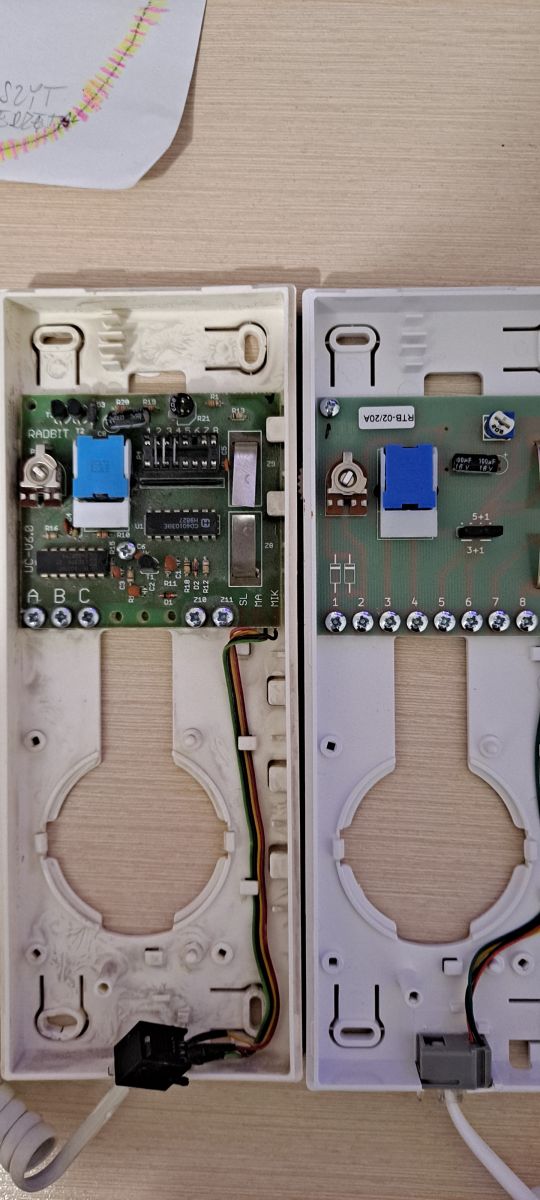

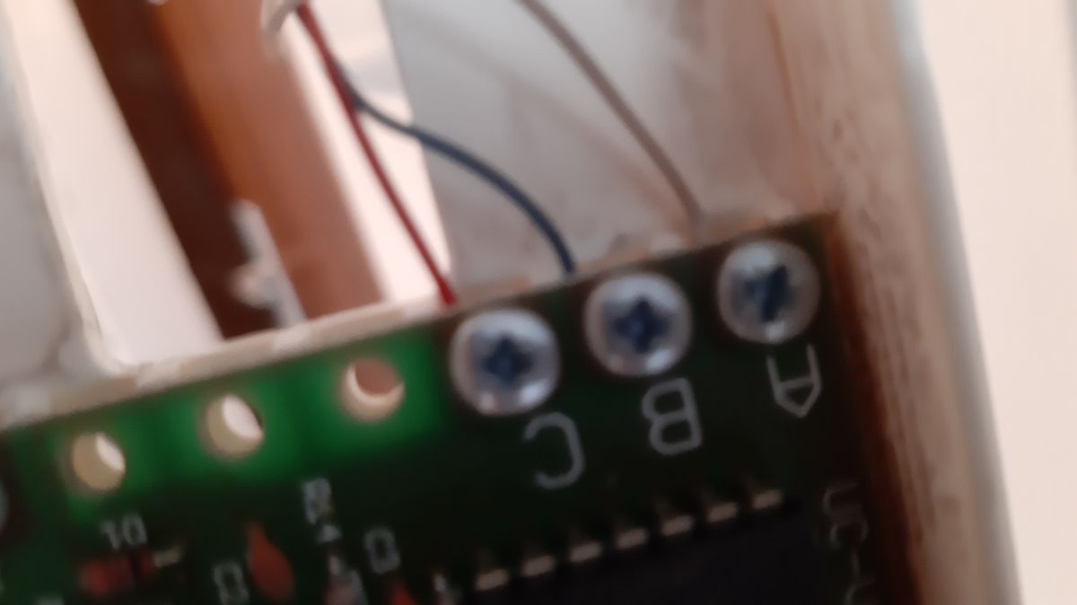

    Mam problem z domofonem.
    Zamieniam Tk2 ma Tk6 Wekty.
    Stare podłączenie nie wiem czy działało. Kupiłem mieszkanie.
    Teraz po zdjęciu próbuję podłączyć i d...
    Instalacja 4 kable a podłączone były 3 wg zdjęcia

    Nie wiem, czy stary dzialal.
    Teraz jak podlaczam stary bardzo slabo slysze w sluchawce z dolu.
    Mnie na dole slychac dobrze.
    Dodam ze z 4 zyl podlaczone byly 3.
    Stary unifon, to nie Wekta TK2 tylko UCN w obudowie Wekty.
    Tak jak napisał kol. suworow, nowy unifon TK6 tu nie pasuje.
    Pasujący unifon, czyli taki jaki masz ten stary, to: https://tinyurl.com/yymqhc64
    Nie wiem, czy wymianą polepszysz sobie słyszalność z dołu, bo uszkodzenie
    może być na dole, a nie w unifonie. Do testu można zamienić sam mikrotelefon (słuchawka) z nowego włączając do starego (RJ).

    Zamienie sluchawke od nowego i zobacze co sie bedzie dzialo.
    Pytanie, czy sluchawka od analoga bedzie dzialala w cyfrowym unifonie?
    Doloze jeszcze wymiane obudowy bo stara jest zlachana.
    Wywolanie dziala.
    Uni dzwoni.
    Na dole slychac dobrze, gorzej w mojej sluchawce. Slychac bardzo slabo, po wymianie sluchawek tez.
    Elektrozamek sie otwiera..
    Jak mozna poprawic slyszalnosc w sluchawce??
    Sprawdź (najlepiej sam) jak to działa u sąsiada, bo uszkodzenie może być na dole i wtedy z poziomu mieszkania sam nic nie zrobisz.
