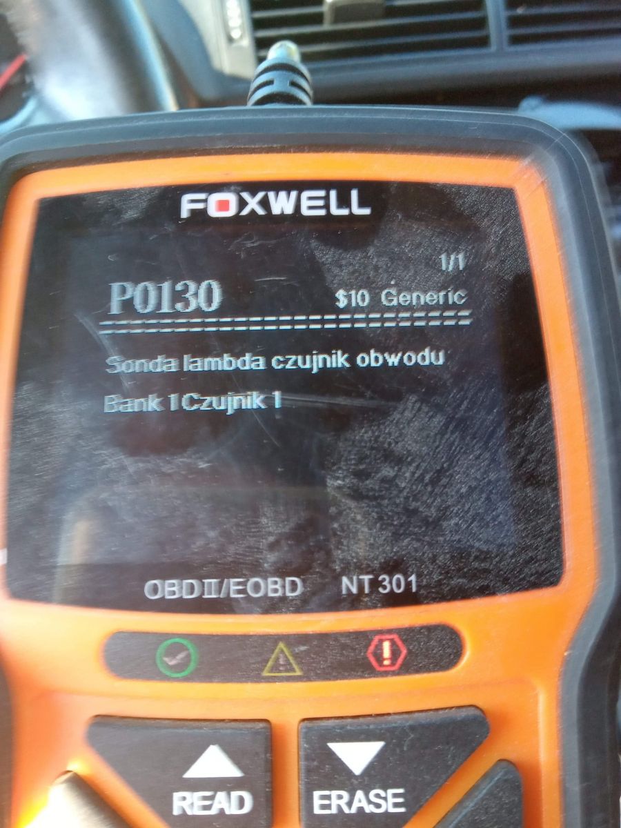

    Witam od jakiegoś czasu jest problem z sondą 1 szerokopasmowa wyskakuje czek auto traci na mocy sonda została wymieniona ale problem nie zniknął dodam że po skasowaniu błędu jest oka przez 50 do 100 kilometrów i błąd się powtarza wiazka sprawdzona

    Pokaż dokładny błąd. Błąd sondy może oznaczać również problem z mieszkankom. Jakie korekty?

    Audi A4 B6 1.8T BFB - Sonda lambda Audi A4 B6 1.8T BFB - Sonda lambda
    • Audi A4 B6 1.8T BFB - Sonda lambda received_822166968343772.jpeg (613.37 KB) Musisz być zalogowany, aby pobrać ten załącznik.

    Zapewne problem z mieszkanką.
    Ile pokazuje sonda na wolnych obrotach po lekki nagrzaniu? Powinna widzieć 1,5V.
    Kolejna sprawa to zobacz jaka korekta.
    Jakiej firmy sondy?
    Masz lpg?
