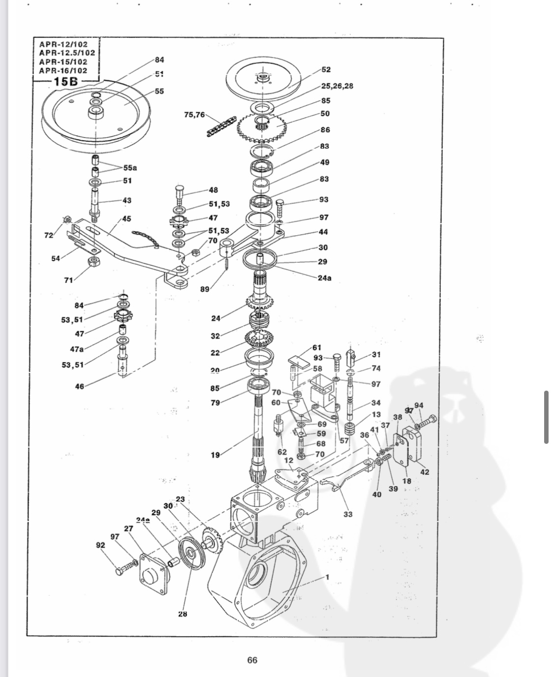

    Jordandc
    Posty: 455
    Pomógł: 2
    Ocena: 37
    Czyżycki napisał:
    Nie wiem, co właściciel Dina miał na myśli, ale na pewno np. firmy Diana Spicer oraz Tecumseh Peerless w niektórych modelach manualnych skrzyń do traktorków stosują smarowanie smarem. Nie jest to gęsty smar typu "towot", ale półpłynny smar bentonitowy.
    Skrzynie w traktorkach zwykle mają naklejki z oznaczeniami (producent i typ), co zwykle ułatwia dobranie odpowiedniego smarowidła. Jeżeli Twoja skrzynia nie ma takich oznaczeń i brak też choćby zwykłej instrukcji, to myślę, że pytanie o sposób smarowania trzeba zadać na bardziej wyspecjalizowanym forum.
    Czy po tych załączonych rysunkach idzie wywnioskować co znajduje się w skrzyni. Czy smar czy olej ?

  • #6 19096309
    Czyżycki
    Posty: 180
    Pomógł: 75
    Ocena: 197
    Olej raczej wykluczam. Katalog skrzyni nie ma w wykazie żadnego uszczelnienia typu simmering, a łożyska kulkowe półosi i wałków pionowych oznakowane są jako 2RS, czyli obustronnie kryte plastikiem. To za słabe uszczelnienie jak na olej.
