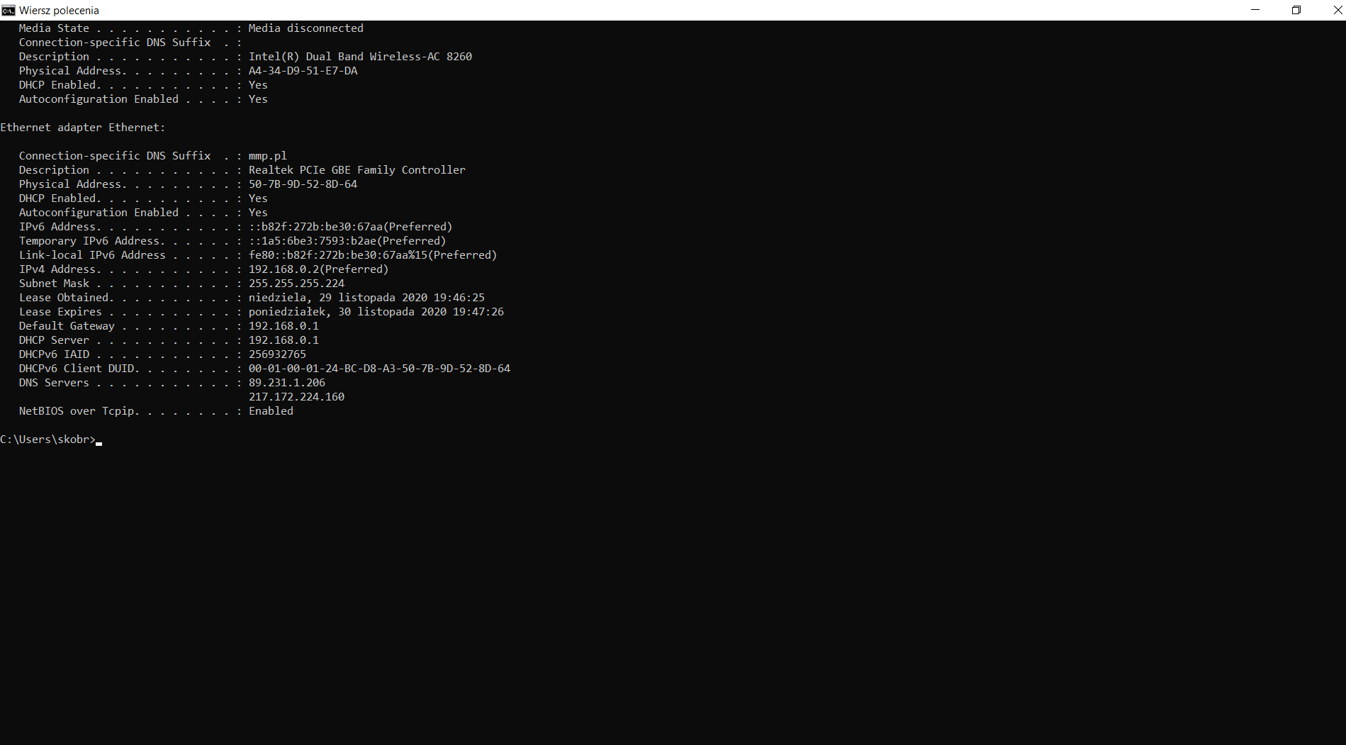

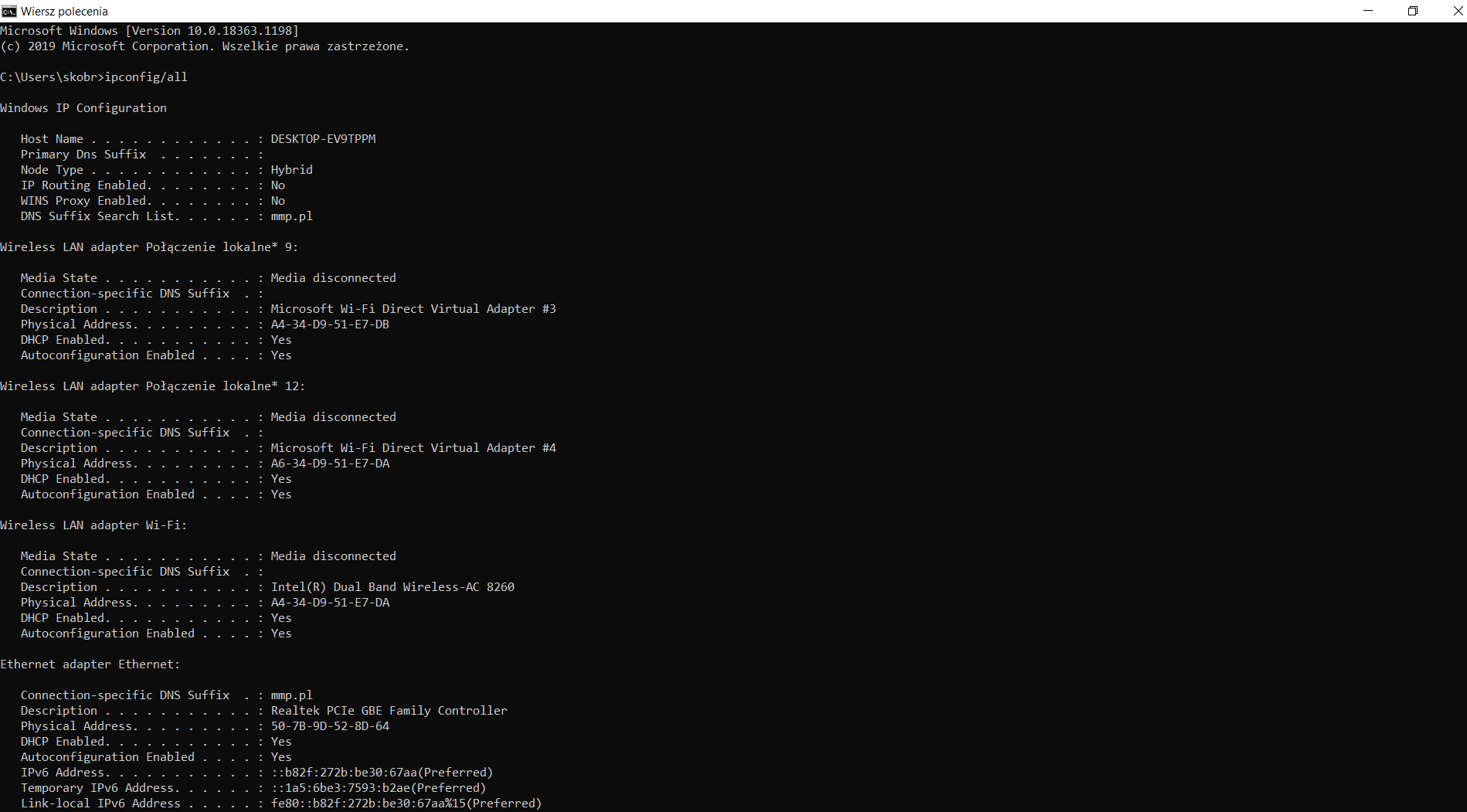

    Bródka napisał:
    Pokaż screen z polecenia ipconfig /all
    Do arrisa podłączony jest tylko jeden komputer ?
    On działa obecnie w trybie modemu ?
    Wcale nie musisz mieć uprawnień aby wejść w konfiguracje urządzenia - blokuje je operator
    Konfiguracja wifi na modemie Arris TG2492S z Multimedia - brak dostępu do 192.168.0.1, Windows 10
    Działa jako modem, jeden komp.
  • #6 19078236
    Bródka
    Posty: 7240
    Pomógł: 900
    Ocena: 720
    Pokaż cały screen
    No to jest przezroczysty - działa w trybie bridge - pokaż resztę screenu to będziemy wiedzieć
    Pomogłem? Kup mi kawę.
  • #8 19078278
    Bródka
    Posty: 7240
    Pomógł: 900
    Ocena: 720
    Dostajesz lokalny adres, wiec raczej nie działa w trybie bridge. Wygląda na to że masz zablokowany panel logowania. Chcesz coś zmienić w urządzeniu to dzwoń do operatora
