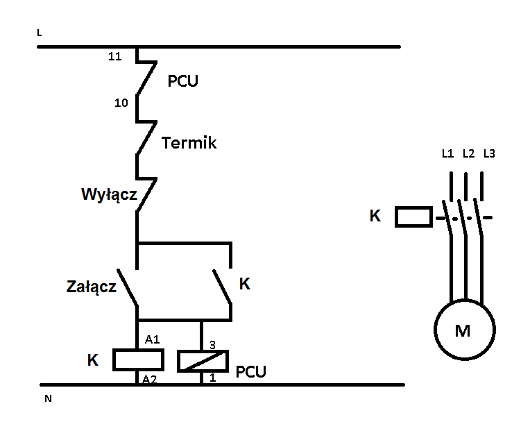

Jak podłączyć przekaźnik czasowy PCU-511 do silnika trójfazowego?
skobry 13 Maj 2020 09:43 2304 17
Użytkownik poszukuje pomocy w podłączeniu przekaźnika czasowego PCU-511 do silnika trójfazowego, który jest już podłączony do stycznika mocy i termika. W odpowiedziach zasugerowano różne schematy podłączenia, w tym wykorzystanie styków normalnie zamkniętych 10-11 w szereg z przyciskiem STOP oraz ustawienie przekaźnika w trybie B, co umożliwia opóźnione wyłączenie silnika. Wskazano również na konieczność zasilania PCU-511 równolegle z zasilaniem stycznika głównego. Użytkownik napotkał problemy z działaniem przekaźnika, co sugeruje, że może być konieczna wymiana na inny model lub sprawdzenie połączeń.
