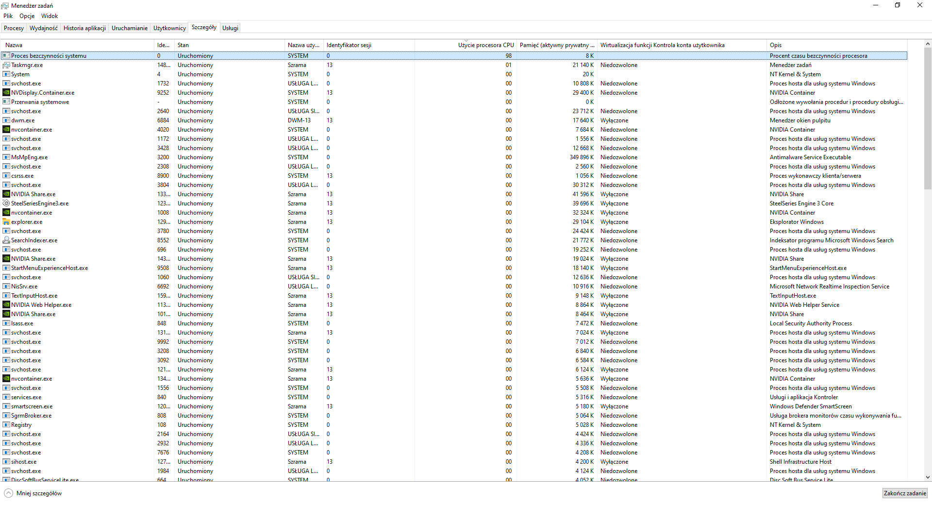

    Zamieść całe okno screena z menedżera zadań zakładka procesy zaznaczając pokaż procesy wszystkich użytkowników. Przed zrobieniem screena kliknij na procesor CPU w pierwszej linii tabeli żeby uszeregować dane od najwyższych wartości do najniższych.

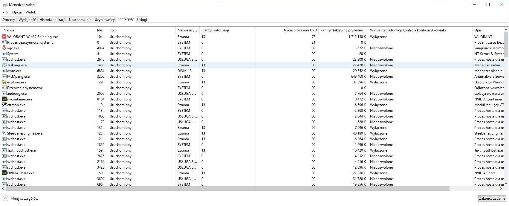

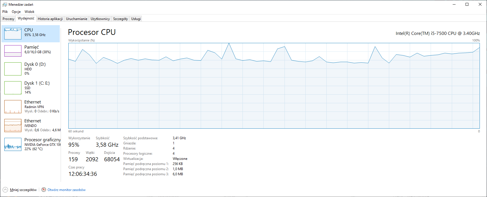

    Gdy nic nie jest uruchomione to problemu dużego nie ma, duże użycie pojawia się gdy włączam jakąś grę/aplikacje
    Dajmy na przykład grę Valorant, bez problemu mój komputer osiąga w niej 230 fps przy użyciu 100% procesora i nawet jak ustawie limit powiedzmy 100 fps to i tak procesor ciągnie 95-100% użycia. Jest to dosyć problematyczne, ponieważ przy takim zużyciu nie mogę rozmawiać na żadnym komunikatorze głosowym bo często gęsto komunikator się wiesza. O włączeniu przeglądarki w tle czy innym programie mogę zapomnieć. Zmiana koligacji poprawia trochę stan rzeczy, ale kosztem wydajności, a nie po to procesor ma 4 rdzenie żeby korzystać z 3, w mniej wymagających produkcjach nie ma to wielkiego znaczenia, ale w bardziej to gra dużą role.

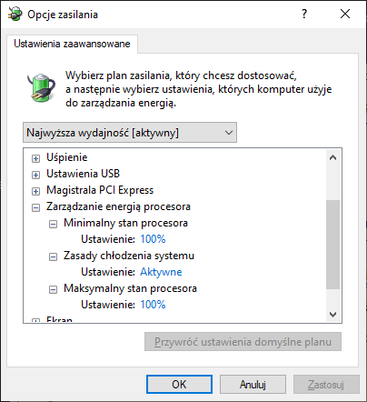

    Zostawiam jeszcze screen opcji zasilania i ustawień "zarządzania energią procesora"

    Nadmienię tylko, że jest to mapa testowa, gdzie jestem sam i jest to bardzo mała mapa, a CPU już tutaj potrafi skoczyć powyżej 90%. W sytuacji gdzie jest 10 osób na mapie, mapa jest większa i dzieje się akcja, użycie nie spada poniżej 95 w samym Valorancie. Rozmawiałem ze znajomym on przy podobnej konfiguracji na swojej i5 7400 nie ma ogólnego użycia CPU większego niż 70%, żadne ścięcia, ucinanie audio nie mają u niego miejsca.
