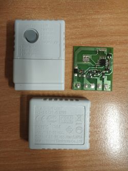

    Przeglądnąłem forum w tym temacie, ale nie natrafiłem na mój przypadek. Otóż jak większość forumowiczów chcę się pozbyć programatora lampek led (chodzi o ciągłe świecenie lampek bez mrugania itp...). Kwestię prostowania napięcia mam załatwioną we wtyczce. Programator ma na wejściu i wyjściu napięcie DC w zakresie 3,6-36V. Wejście to jeden przewód dwużyłowy i wyjście to samo. Wydawało mi się, ze nie ma nic prostszego jak tylko zlutować oba przewody i będzie po temacie. Niestety po zlutowaniu i podłączeniu świeci dokładnie co druga gałązka - owszem światłem ciągłym. Co zrobiłem nie tak, że druga część nie świeci ? W załączeniu zdjęcie rozebranego sterownika.

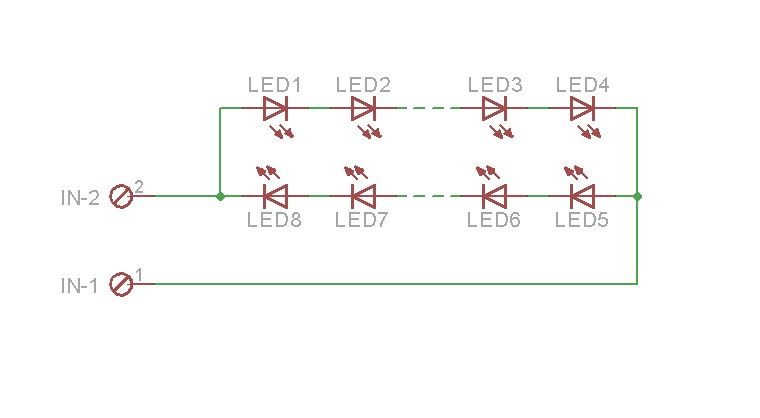

    ...dlatego napisałem, że ta wtyczka jest tylko do tego sterownika. Twoją girlandę należy zasilić z transformatora; bez mostka prostowniczego. Jeśli nie wierzysz to odwróć polaryzację tej girlandy - zaświeci Ci druga połowa. Gdybyś tak zmieniał bardzo szybko to będzie świeciła cała :D
    kopal napisał:
    Wyjście ze sterownika to też stałe napięcie
    Nie - procesorek zmienia polaryzację a LED'y podłączone są tak:
    Ominięcie sterownika lampek LED: Nieświecąca połowa po zlutowaniu przewodów - jakie przyczyny?
    Pozdr.

    Ok - rozumiem. Czyli sterownik odwraca polaryzację i stąd mam światło ciągłe na wszystkich ledach (dla takiego programu). Zostaje mi wyciąć mostek w zasilaczu - o ile dam radę to bezboleśnie rozebrać.
    Może jest szansa "oszukać sterownik", np. zewrzeć na stałe przycisk zmiany programów.
    Tak, czy tak dziękuję za informację i poradę.
  • #7 19081032
    kicajbas
    Poziom 32  
    Posty: 1288
    Pomógł: 216
    Ocena: 144
    Obawiam się, że wspomniany zasilacz jest beztransformatorowy i nie ma w nim "normalnego" mostka.
    Przed rozpruwaniem czegokolwiek upewnij się że mam rację co do połączenia LED'ów - spróbuj podłączyć odwrotnie czy zaświeci się druga połowa.
    Moja porada jest tylko sugestią w dodatku opartą na dwóch niewiele wnoszących fotkach.
    A zwarcie tego "naciskaczka" nic nie da ponieważ program reaguje na klikanie a nie ciągłe zawarcie (chyba :D )
    Pozdr.

    Jeżeli autor zmieni polaryzację podłączonych przewodów i zaświeci się druga część girlandy to o czym to świadczy? - jak to należy zasilić?
    Oczywiście nie na żywca z "jakiegoś tam" transformatora ale tak - należy zapodać AC.
    Sądzę że autor raczej nie poradzi sobie, ale dobrze by było zastosować odpowiednio wysterowany mostek H.
    Niemniej podtrzymuję: transformator + rezystor "bezpieczeństwa" i ma hulać.

    Jestem zmuszony potwierdzić. Te lampki tak działają niestety.
    Postąpiłem tak samo jak kolega - zlutowałem przewody ze sobą pomijając programator i świeci co drugi led :(
    Jak się połowa przepali, to tylko zmienię polaryzację i dalej będą ok ;)
