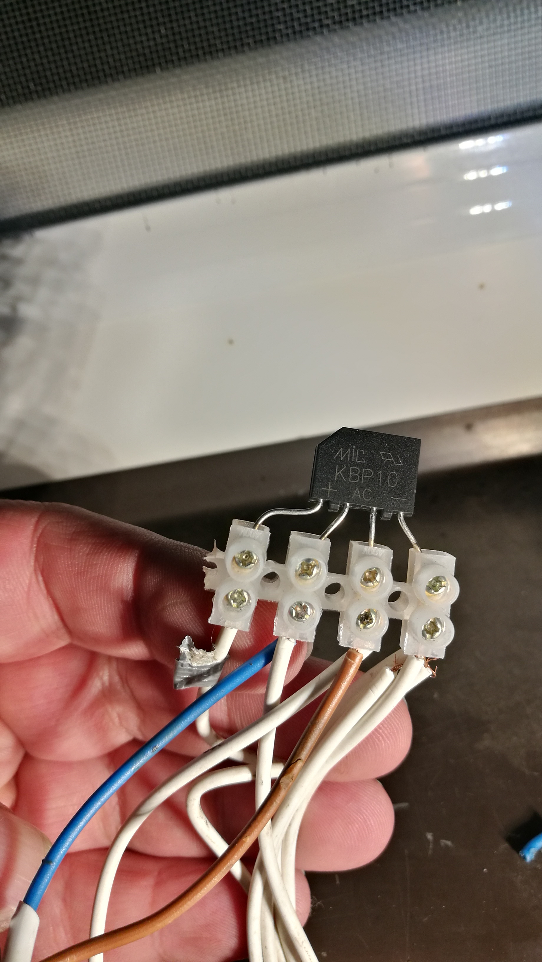

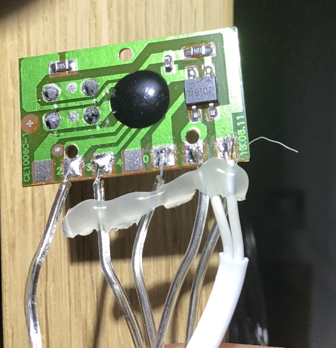

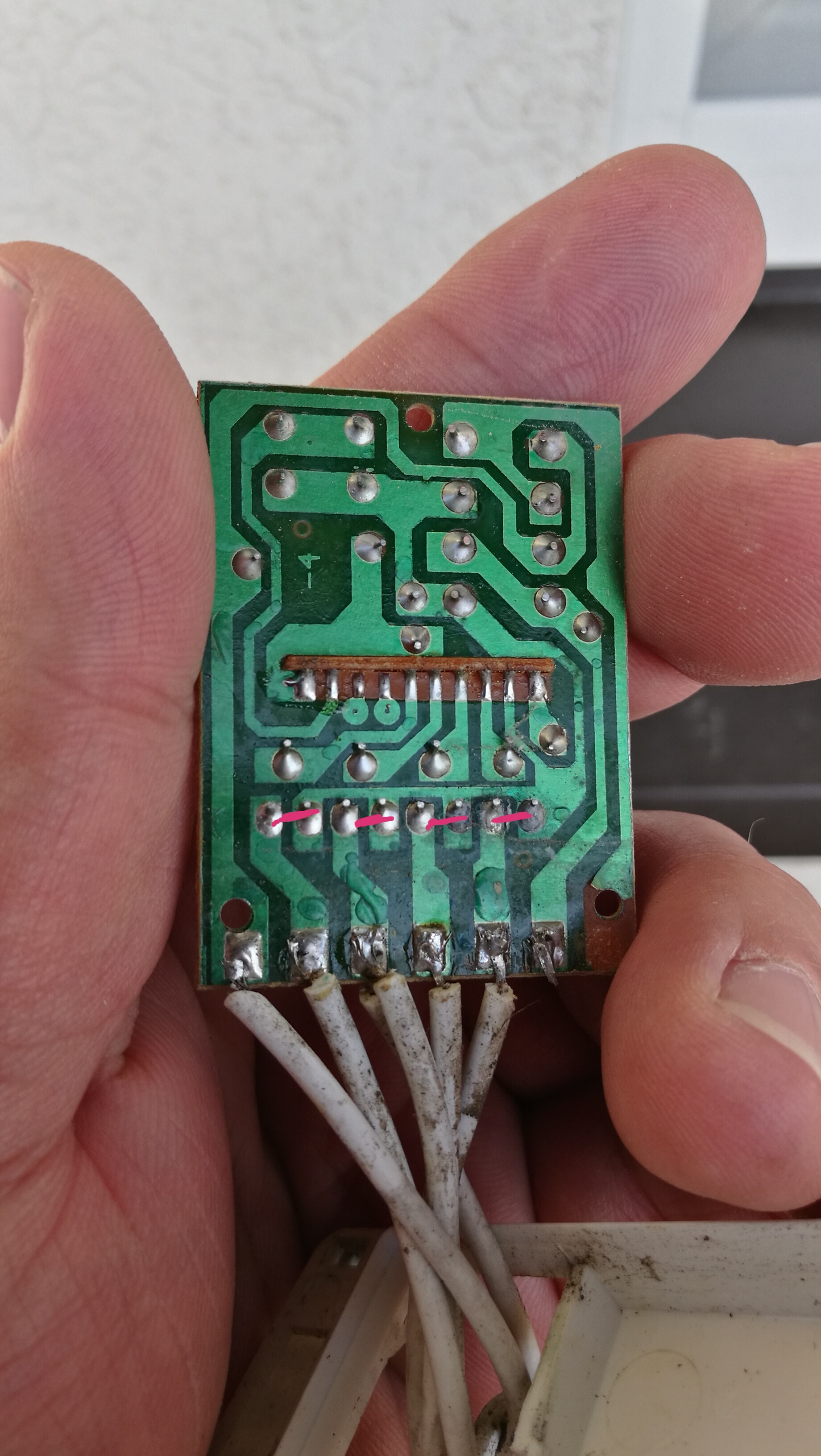

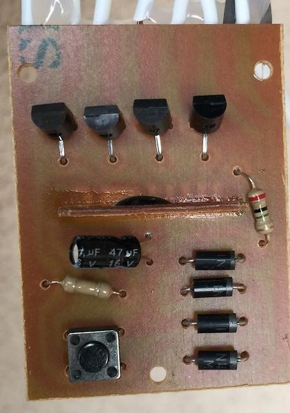

Jak ominąć sterownik lampek LED, żeby świeciły światłem stałym?

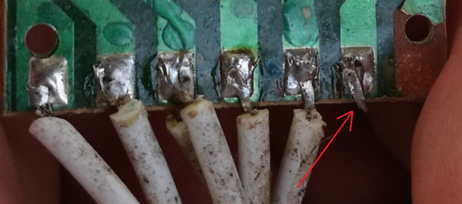

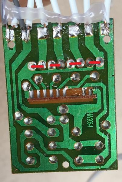

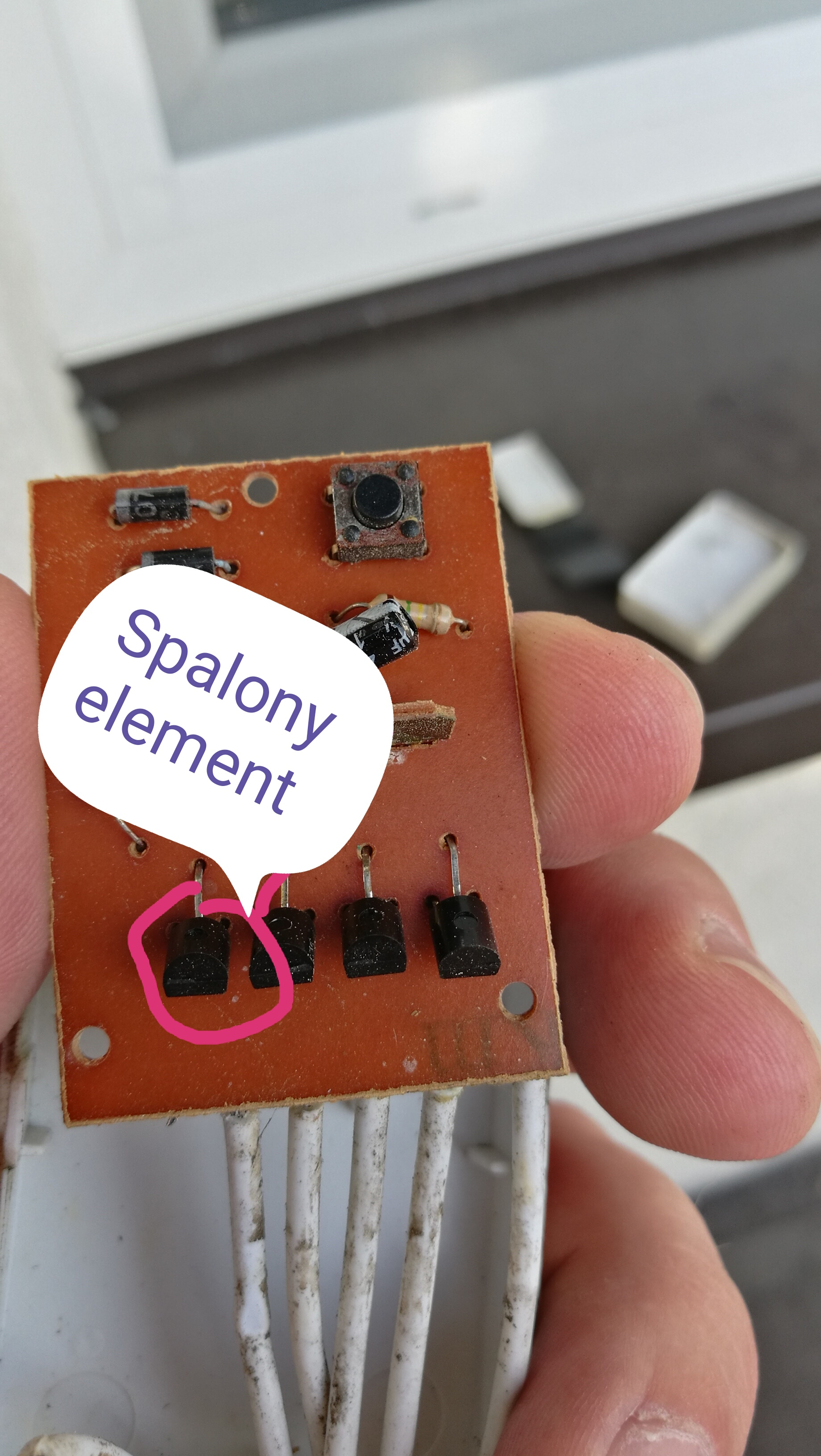

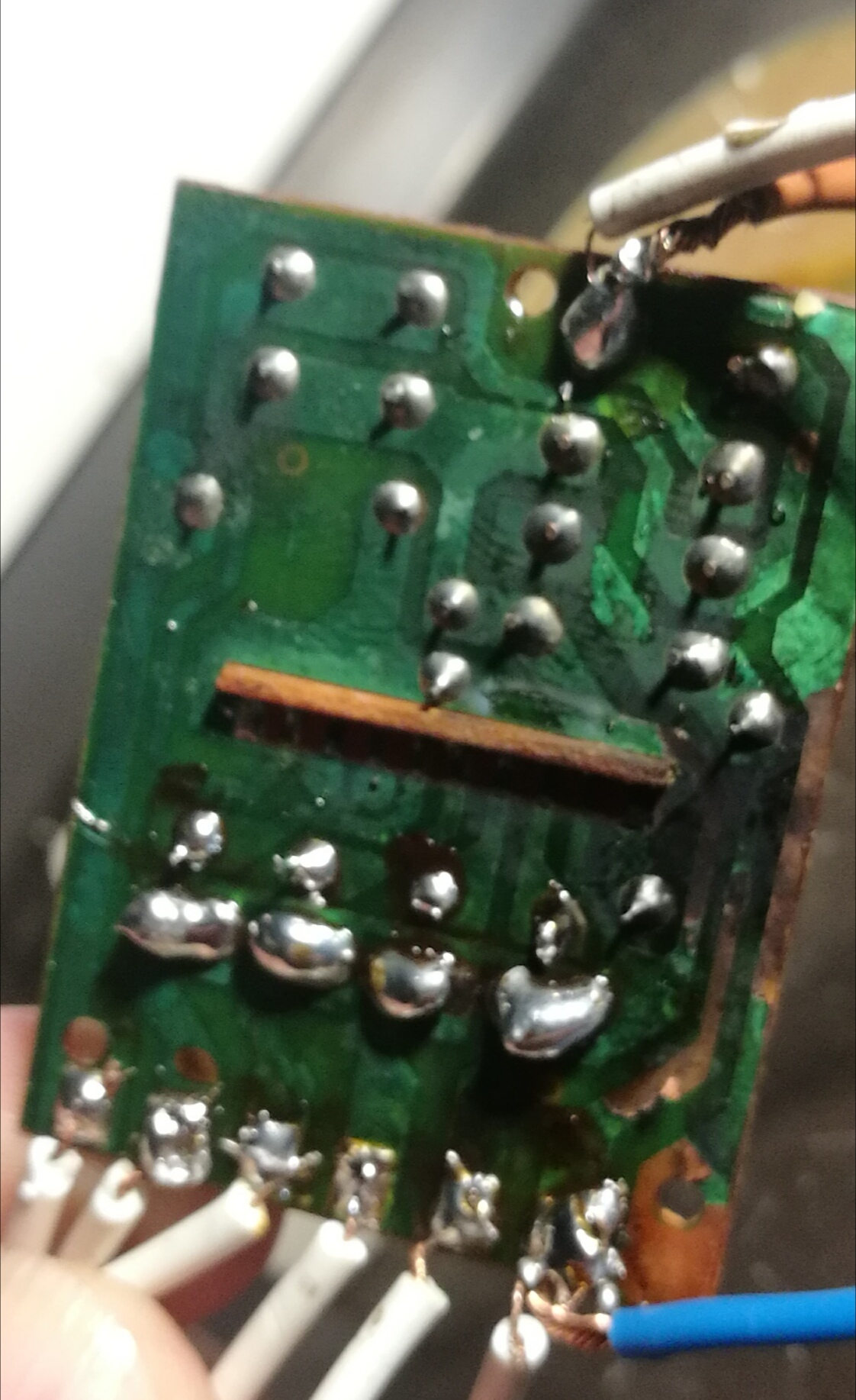

Tak — zwykle wystarczy ominąć elementy sterujące na płytce i zrobić zworkę między odpowiednimi punktami lutowniczymi, czyli zewrzeć wyjścia dwóch obwodów LED zamiast sterownika [#15159264][#20863813] W wielu opisanych przypadkach łączy się dwa przewody/obwody razem i wpina je za mostkiem prostowniczym albo bezpośrednio do minusa mostka; po takim połączeniu lampki świeciły ciągle [#20863813] Jeśli sterownik jest uszkodzony albo chcesz go całkiem usunąć, można zastąpić go osobnym mostkiem prostowniczym — podawano mostek 1000V/1A, a nawet MB6S 0,5A/600V jako wystarczający [#20864741] Przewody zasilania AC podłącza się do wejść ~ mostka, a przewody od lampek do wyjść + i −; trzeba też dobrze zaizolować połączenia, bo pracujesz na 230 V [#19111777][#19123967] Jeśli po zmostkowaniu świeci tylko część łańcucha, to przyczyną może być przepalona dioda w samych lampkach, a nie sterownik [#19758509]
Dyskusja dotyczy przeróbki chińskich lampek LED z programatorem/miganiem na świecenie ciągłe. Najczęściej zalecanym rozwiązaniem jest ominięcie sterownika przez wykonanie zwory na płytce lub zlutowanie odpowiednich punktów wyjściowych obwodów LED, tak aby pominąć tranzystory/tyrystory sterujące. W kilku przypadkach wskazano też konieczność podłączenia przewodów do mostka prostowniczego lub bezpośrednio do punktów AC/+/- zależnie od konstrukcji. Przy uszkodzonym sterowniku sugerowano zwieranie wyprowadzeń uszkodzonego elementu albo całkowite usunięcie płytki i połączenie przewodów na stałe. W części wątków pojawiła się diagnoza przepalonych diod LED, urwanych przewodów lub uszkodzonego zasilacza, a także ostrzeżenia o pracy z napięciem sieciowym 230 V i potrzebie zabezpieczenia połączeń. Wspomniano również, że w niektórych układach można zastosować mostek prostowniczy 1000 V/1 A lub 2 A, a w razie potrzeby wymienić zasilacz na transformator 230/30 V o odpowiedniej mocy.
