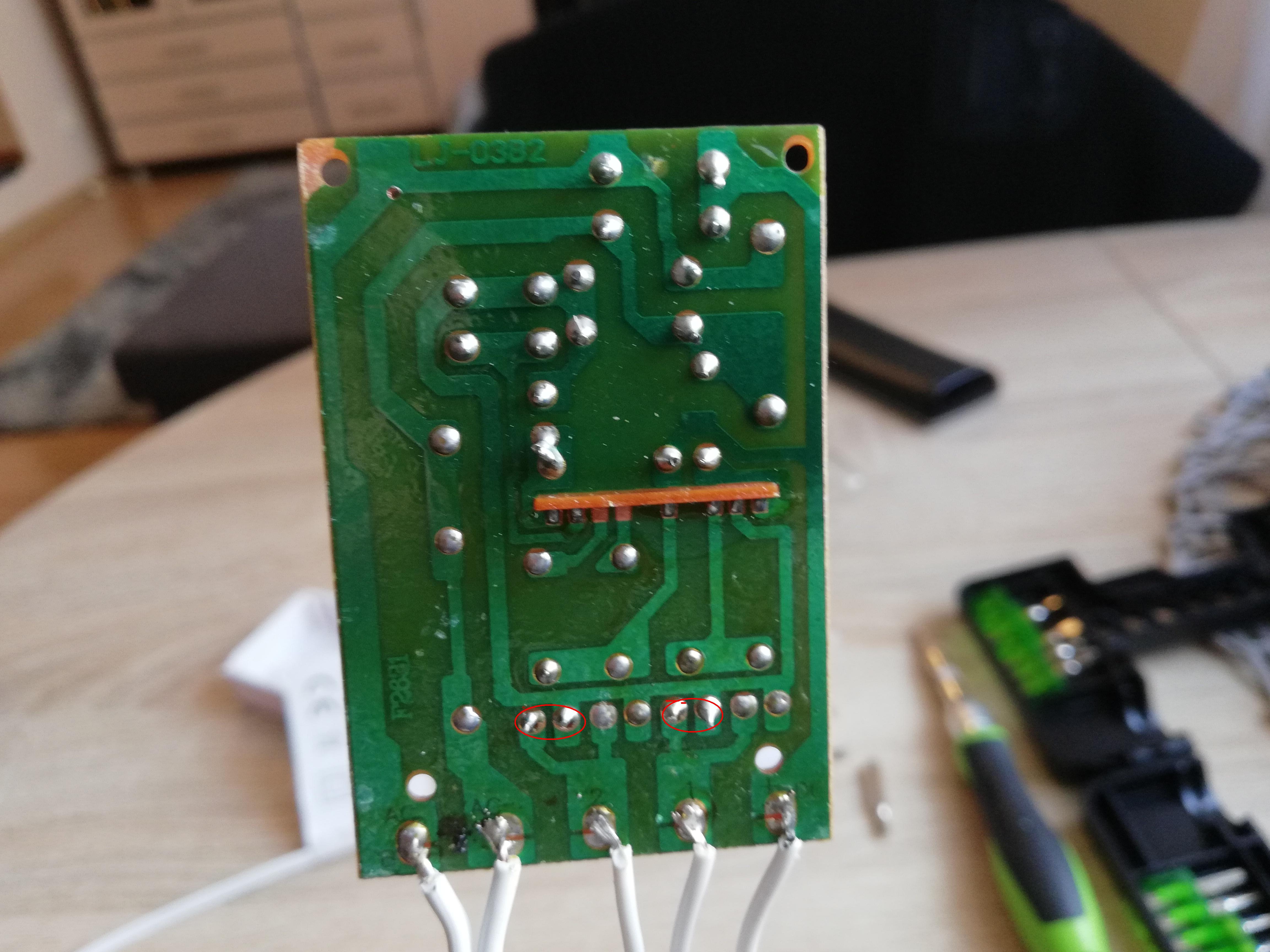

    Mam lampki zewnętrzne LED ze sterownikiem (8 trybów pracy). Chciałbym zablokować sterownik aby światełka świeciły na stałe bez migania.
    Bardzo proszę o pomoc. W załączniku przesyłam zdjęcie płytki sterownika

    Zlutuj ze sobą miejsca które Ci zaznaczyłem.

    Dziękuję bardzo za odpowiedź. Pomogło i już nie miga :) Temat uznaje za zamknięty

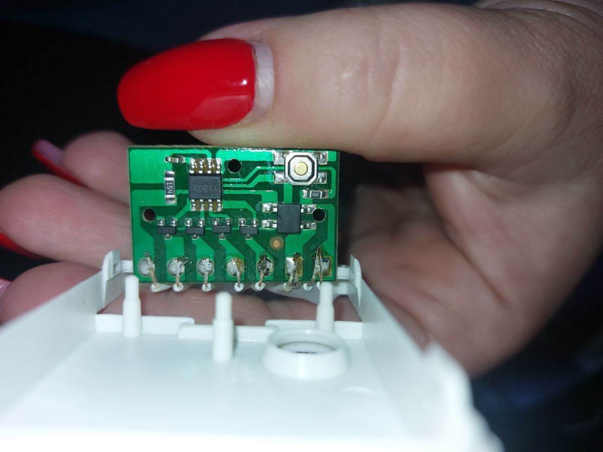

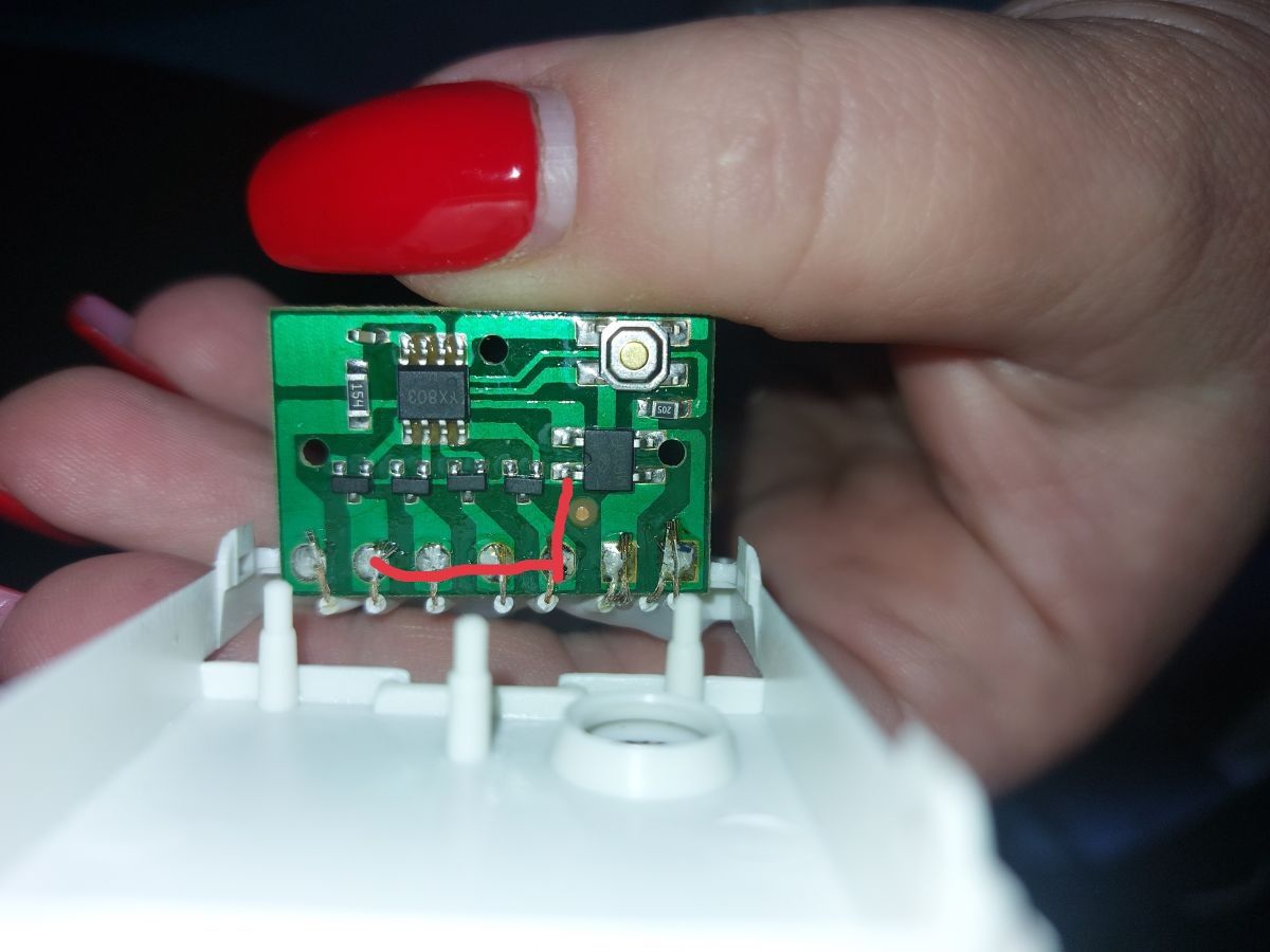

  • #4 19748535
    nataliatowarek
    Posty: 2
    Witam wszystkich :) Czy ktoś mi podpowie, co zrobić żeby lampki świeciły na stałe? Jak ustawić lampki LED zewnętrzne na stałe świecenie bez migania? [img-0]
  • #5 19748817
    Adam-T
    Poziom 41  
    Posty: 5113
    Pomógł: 834
    Ocena: 1096
    Połącz (zlutuj) zaznaczenie
  • #6 19749150
    nataliatowarek
    Posty: 2
    Dziękuję ślicznie :))

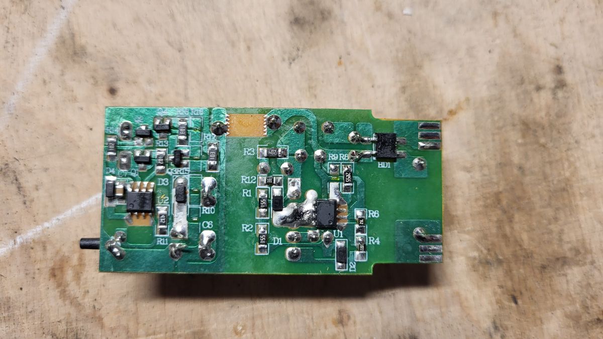

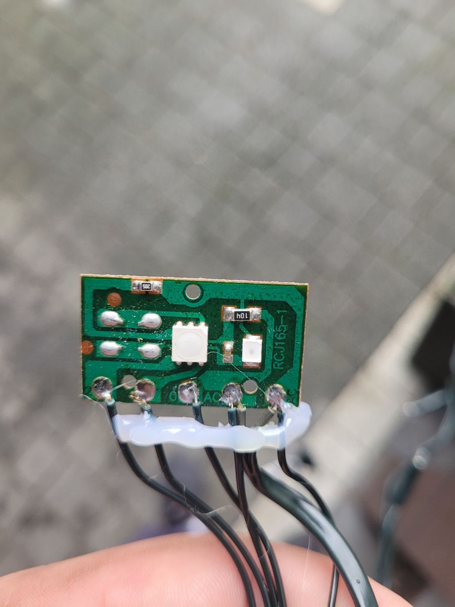

  • #7 20851412
    gzellapomy
    Posty: 2

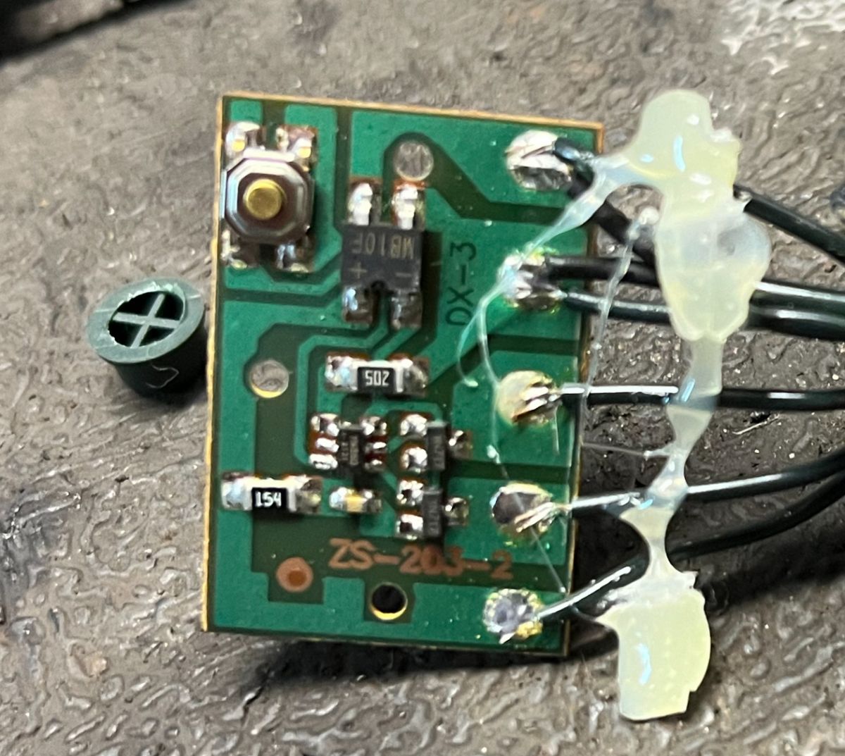

    Podłączam się do pytania jak to zmostkować bo mam prawie taką samą płytkę jak Nataliatowarek lecz troszeczkę się rożni a nie chciałbym spalić tych lampek. Bedę bardzo wdzięczny za pomoc. Zbliżenie na płytkę drukowaną z kilkoma przymocowanymi przewodami.
  • #8 20851485
    marekhab
    Poziom 33  
    Posty: 1349
    Pomógł: 251
    Ocena: 267
    Zlutować razem te pola, które zaznaczyłem na czerwono.

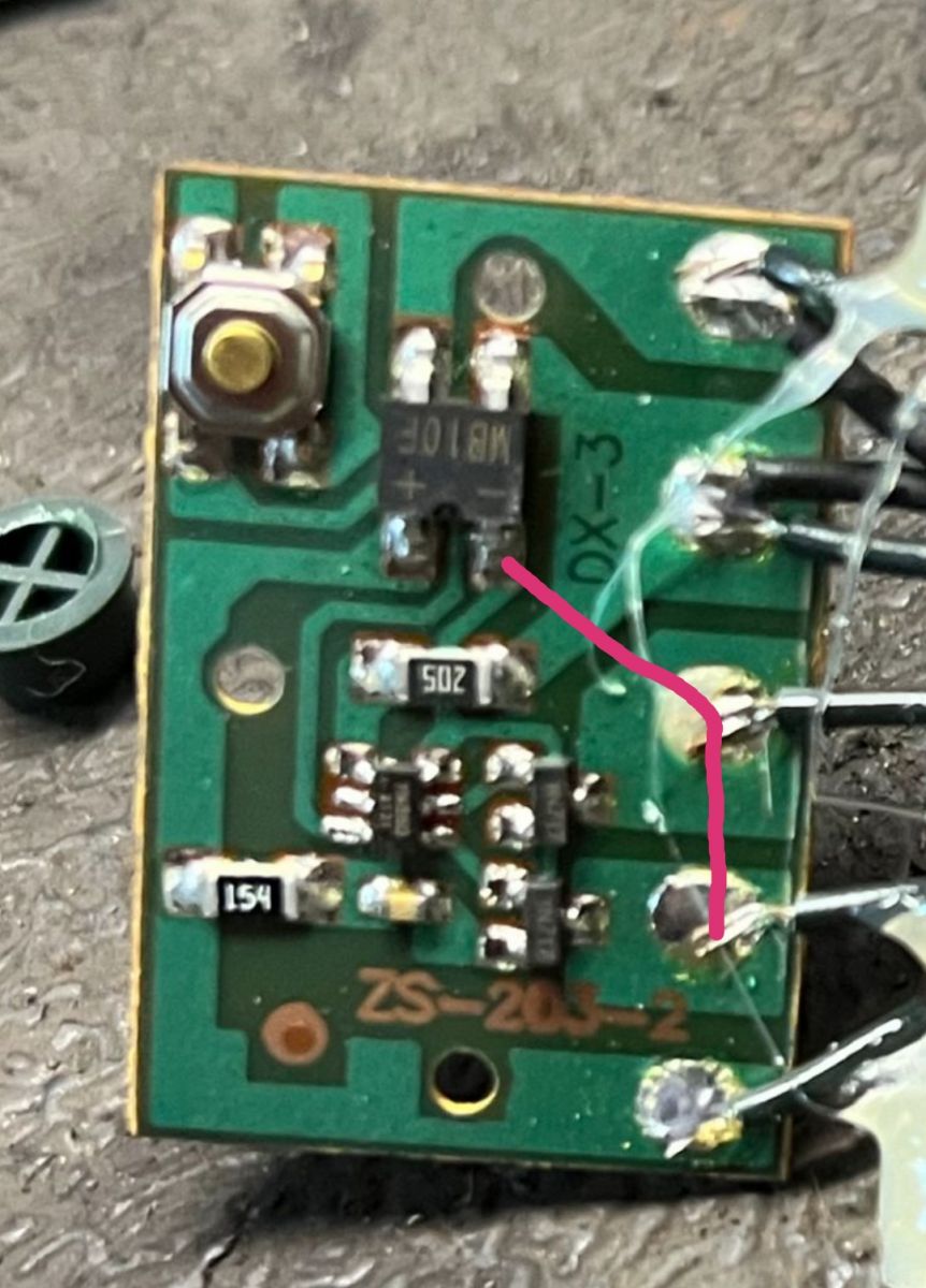

    f3fpoludnie
    Posty: 2

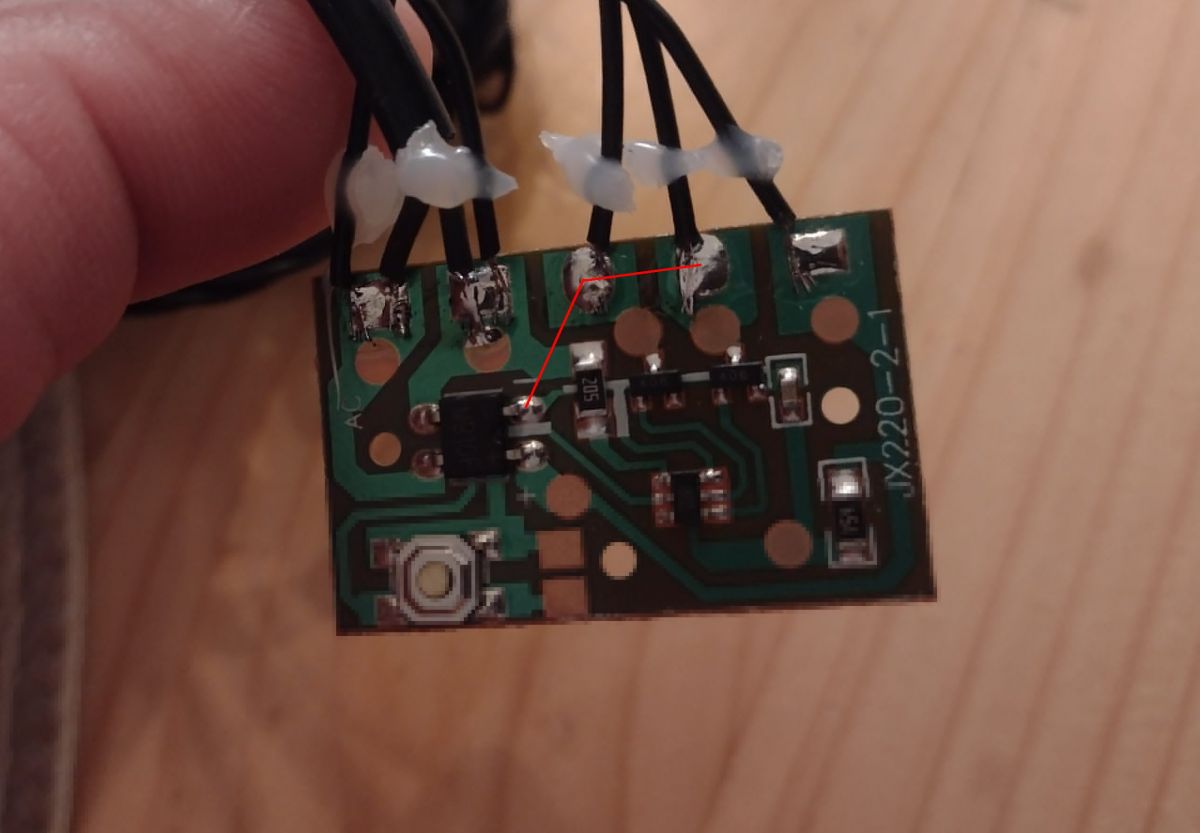

    Też podłączę się pod pytanie jak podłączyć taki sterownik żeby lampki nie mrugały ? Dziękuję za odpowiedź
    Płytka drukowana z przylutowanymi przewodami pokrytymi klejem.

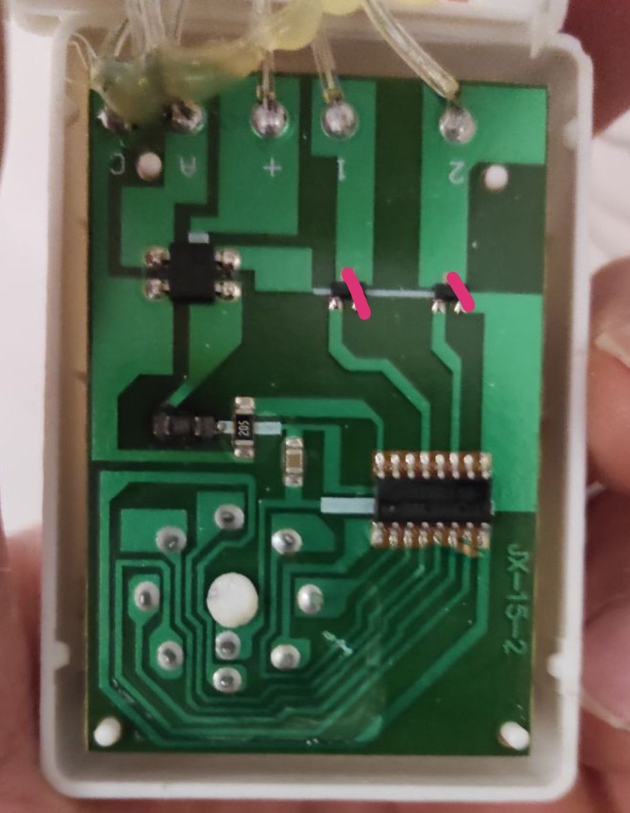

  • #10 20858131
    Adam-T
    Poziom 41  
    Posty: 5113
    Pomógł: 834
    Ocena: 1096
    Połącz jak na fotce
    Płytka drukowana z oznaczeniami komponentów i różowym zaznaczeniem łączenia.
  • #11 20858148
    f3fpoludnie
    Posty: 2
    Dziękuję za podpowiedź
  • #12 20861242
    k4amyyk
    Posty: 38
    Ocena: 2

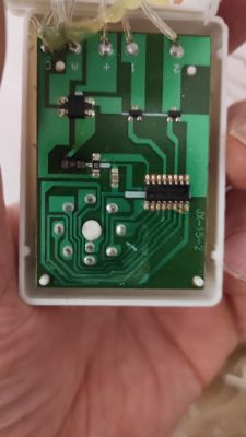

    Chciałbym podpiąć się do tematu i prosić o pokazanie jak wyłączyć programator w lampkach jak na zdjęciu. Płytka drukowana z elementami elektronicznymi. Zdjęcie płytki drukowanej z elementami elektronicznymi, używanej w programatorze lampek.

    Bez budowy nowego sterownika nie da się wyłączyć

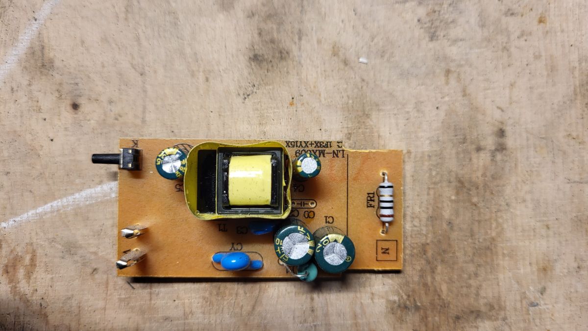

  • #14 20861446
    k4amyyk
    Posty: 38
    Ocena: 2
    Ok trudno, ale teraz mam inny problem. Po złożeniu lampki nie świeca. Nie widzę, że jest coś uszkodzone, a na multimetrze pokazuje ok 0,3V. Mam jeszcze jedne takie, które działają i na nich jest ok 30V.
  • #15 20861455
    HD-VIDEO
    Posty: 8040
    Pomógł: 1265
    Ocena: 1884
    Na C5 powinno być 30V, jak nie ma to czy C1 jest ok. 320V
  • #16 20862532
    k4amyyk
    Posty: 38
    Ocena: 2
    Na C5 ok 0,3V, na C1 ok 312V
  • #17 20862566
    HD-VIDEO
    Posty: 8040
    Pomógł: 1265
    Ocena: 1884
    Jeżeli po stronie wtórne dioda D3 jest sprawna i nie ma zwarcia mostka tranzystorowego to nie działa strona pierwotna.
  • #18 20862618
    k4amyyk
    Posty: 38
    Ocena: 2
    Jestem laikiem, w elektronice. Możesz to wytłumaczyć prościej i czy da się to naprawić? I jak?
  • #19 20862637
    HD-VIDEO
    Posty: 8040
    Pomógł: 1265
    Ocena: 1884
    Sprawdzić diodę D3 multimetrem na teście diody.
    Sprawdzić mostek Q1..Q4, multimetrem na teście diody
    Stronia pierwotna; sprawność rezystora R8 2R55 czy nie ma przerwy, U1 nieznany

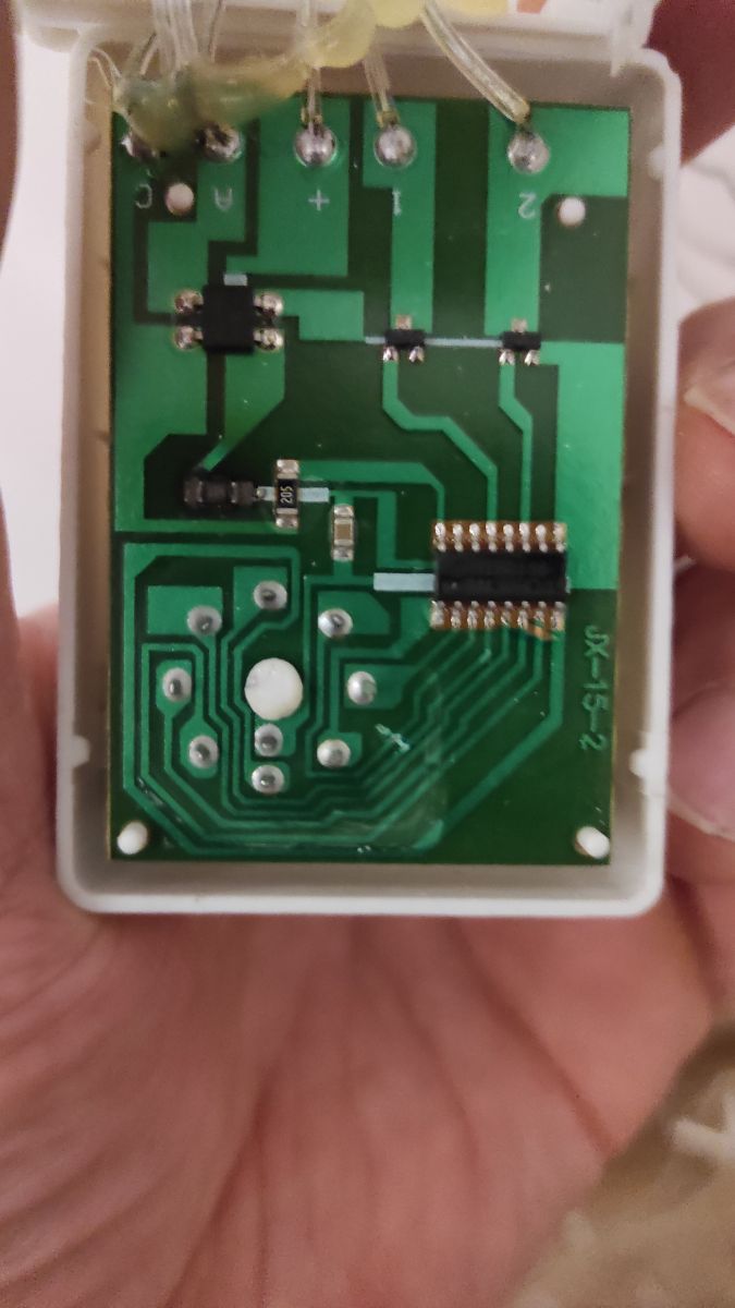

  • #20 20862719
    marta-86
    Posty: 30
    Ocena: 3

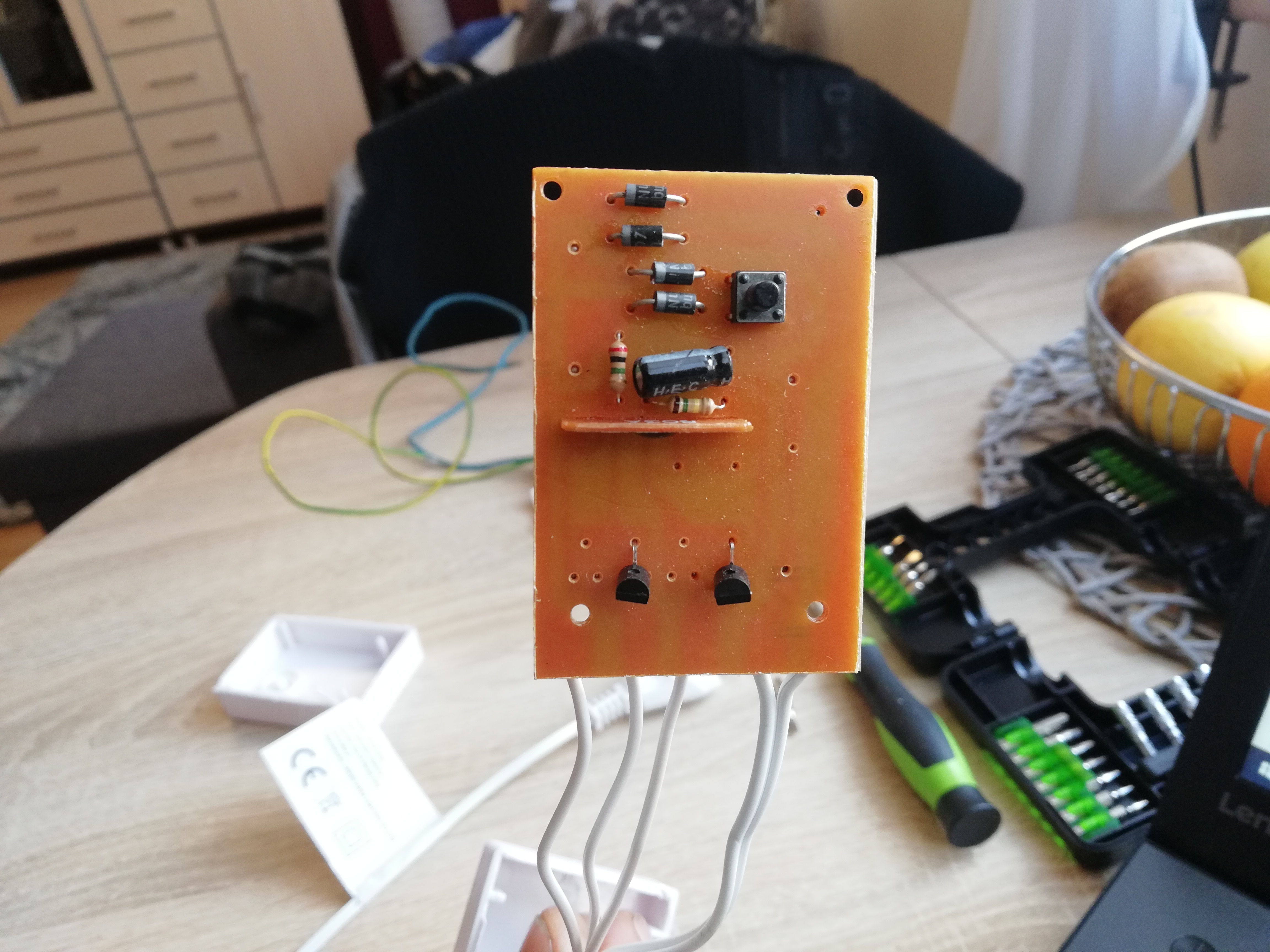

    Też bym prosił o pomoc jak to ustrojstwo zablokować 😀
    • Jak ustawić lampki LED zewnętrzne na stałe świecenie bez migania? IMG_20231215_181654068.jpg (1.97 MB) Musisz być zalogowany, aby pobrać ten załącznik.
  • #21 20862809
    HD-VIDEO
    Posty: 8040
    Pomógł: 1265
    Ocena: 1884
    Zewrzeć:
    Zbliżenie na płytkę drukowaną z czarnymi przewodami i komponentami.
  • #22 20863361
    marta-86
    Posty: 30
    Ocena: 3
    Dziękuję serdecznie
  • #24 20865117
    Adam-T
    Poziom 41  
    Posty: 5113
    Pomógł: 834
    Ocena: 1096
    Połącz:

  • #26 20865159

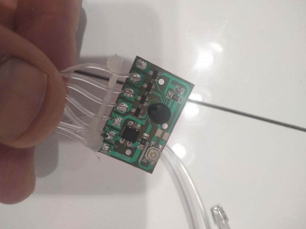

    Prosze o pomoc
    Nigdzie nie moge znaleźć tej plytki jak zmostkowac
    Zbliżenie na płytkę drukowaną z kilkoma połączeniami i przewodami.

    Tomm91ek napisał:
    jak zmostkowac
    Chyba się nie da.
