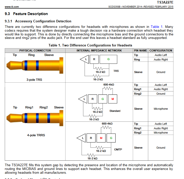

    A co do automatycznej detekcji mikrofonu, zapewne jest w urządzeniu jakiś układ który mierzy rezystancję i trzeba by odseparować głośnik/mikrofon kondensatorem i dodać rezystor żeby układ miał co mierzyć :)
    Znalazłem w opisie tego rodzaju układu
