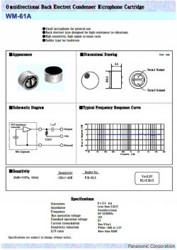

    4. Na allegro jest aukcja z wkładką WM-61A marki Panasonic w cenie 20 zł. Na aukcji jest taki schemat:
    Jak zrobić mikrofon do komputera. Jaką wkładkę kupić? Jak to połączyć?
    Czy to są zalecenia producenta co do sposobu podłączenia tego mikrofonu? Rozumiem, że ta wkładka jest inna w porównaniu do tych "standardowych" w cenie 2 zł i wymaga zasilania 2V?

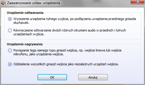

    398216 Usunięty napisał:
    A czy to wejście "z tyłu" nie było skonfigurowane jako liniowe przypadkiem?
    Nie widzę takiej opcji w sterowniku nawet. Jest jedynie opcja ustawienia wszystkich wyjść jako niezależnych urządzeń, jak na tym obrazku: Jak zrobić mikrofon do komputera. Jaką wkładkę kupić? Jak to połączyć?

    Czyli o ile dobrze rozumiem, wejście Line-In nie posiada wzmocnienia (czyli tego rezystora i kondensatora) w przeciwieństwie do gniazda mikrofonowego, dlatego trzeba sygnał wzmocnić za pomocą ww. albo takim przedwzmacniaczem jaki podlinkowałem w pierwszym poście?

    Rezystor jest do zasilania (spolaryzowania) mikrofonu elektretowego, a kondensator dla odseparowania tegoż napięcia od sygnału akustycznego. Wzmocnienie to inaczej czułość - w wypadku mikrofonu wymagana jest ok. 10X większa niż czułość wejścia liniowego (dla mikrofonu elektretowego i wejściach komputerowych - w komputerach są nieco inne specyfikacje niż w całym świecie audio ;) ).
    Tam masz tylko schemat wyjaśniający zasadę działania. Nie ma tam żadnego wzmacniacza (bo ten co jest to zwykły tranzystor polowy w samym mikrofonie). Ale = po części masz rację - jeśli chciałbyś podłączyć mikrofon do wejścia liniowego i mieć taki sam poziom sygnału - musiałbyś podłączyć go przez DODATKOWY przedwzmacniacz z zasilaniem jak w typowym wejściu mikrofonowym w kompie.
