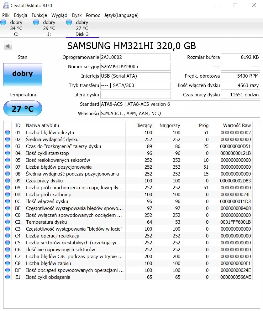

    Szanowni koledzy (i koleżanki, jeśli są :) ).
    Pacjent: Samsung N150Plus 2GB RAM z dyskiem Samsung HM321HI 320GB wg. CrystalDiskInfo stan dobry pomimo 11'651 godzin pracy (SMART w załączeniu). Zainstalowane 2 systemy - XP, który działał REWELACYJNIE i Win7Starter, którego nie zdzierżyłem, ale nie wyrzucałem, żeby móc w każdej chwili do niego wrócić (zrobiłem menu wyboru systemu pokazujące się przy każdym uruchomieniu).
    Ostatnimi czasy działał sporadycznie, ale kilka dni temu go uruchomiłem, działał bez problemu.
    Wczoraj po włączeniu zapalił diodkę włączenia, murgnał diodką dysku (słychać było rozkręcanie talerzy) i cały czas był czarny ekran.
    Wyjęcie pamięci nic nie dało, rozkręciłem dziada, wykręciłem wszystko, co się dało (Dysk, pamięć, GSM, WiFi) i rozkręconego spróbowałem uruchomić. To samo - czarny ekran, nie wyświetla nawet BIOSu.
    Podłączyłem dysk przez kieszeń (USB 3.0) do innego komputera (laptop), który pokazał się bez problemu - wszystkie partycje były i były OK i zacząłem zgrywanie części danych (zdjęć) na drugi dysk również podłączony przez USB 3.0. Przenoszenie to stanęło kołkiem po 5 GB i zobaczyłem (miałem otwarte okno "mój komputer"), że zniknęły (znikły?) wszystkie dyski podłączone przez USB, ale docelowy się ponownie pojawił, a źródłowy już nie... Okazało się, że stracił możliwość inicjacji.
    Zrobiłem zrzuty CDI i Zarządzania komputerem, które załączam.
    Próbowałem również przez stację dokującą po połączyć, ale efekt był dokładnie identyczny.
    Co dziwnego - zrezygnowany poskładałem cały komputer do kupy, powkręcałem wszystkie śrubki i... po włączeniu pokazał się BIOS!
    Oczywiście później wyświetlił napis:
    Operating System not foud.
    W związku z tym, że przeczytałem tutaj już dużo sposobów na odzyskiwanie danych z takiego dysku, jak również krytyki, żeby w żadnym razie tak nie robić, bardzo proszę o radę dedykowaną dla mojego przypadku. Nowy dysk (SSD) do tego netbooka już do mnie idzie, ale miałem taką ideę: zgram wszystkie "ciężkie" dane z tego dysku, po czym przekopiuję jego strukturę na nowy dysk i będzie działał jak do tej pory, tylko szybciej, a może nawet umożliwi instalację Win10.
    Bardzo proszę o informację, czy to jest jeszcze możliwe i sugestię, jak to zrobić, żeby sobie tego nie uniemożliwić. :)
    Z góry serdecznie dziękuję, pozdrawiam - Tomek

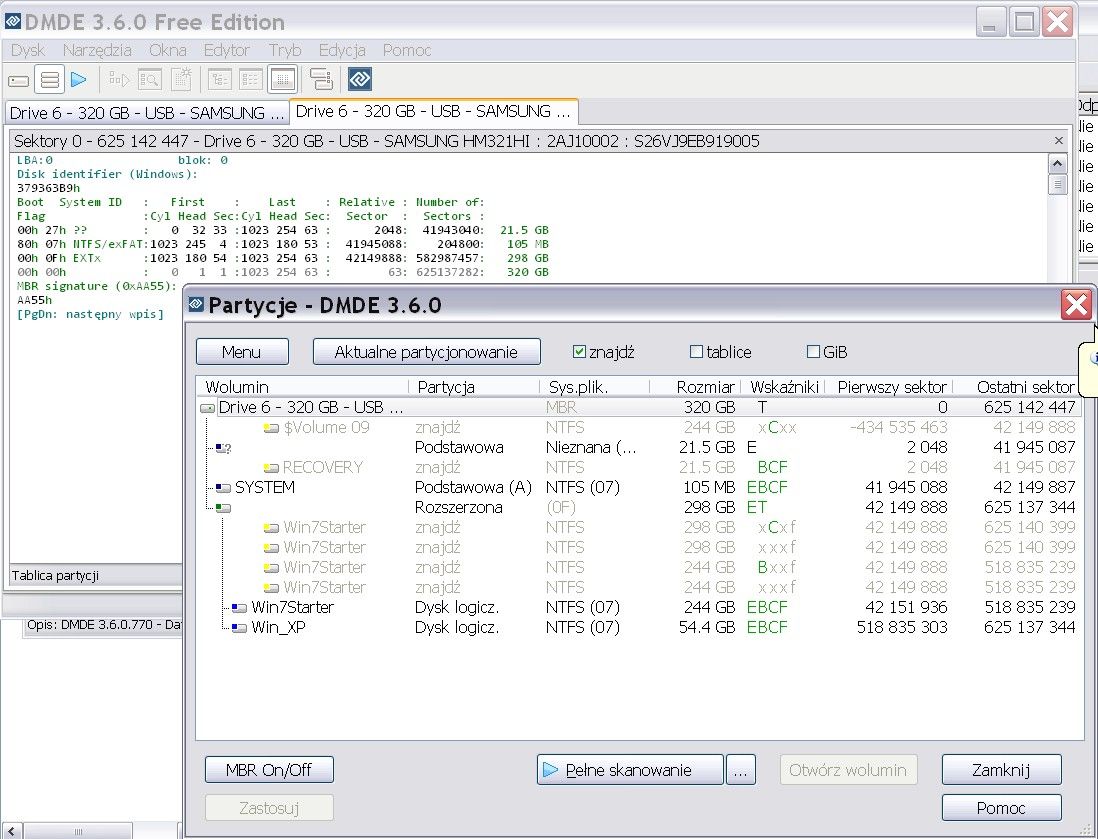

  • #4 19088239
    Tomek_Mus
    Posty: 99
    Ocena: 2
    Bardzo dziękuję, chwilę to trwało, bo chciałem zdobyć jakiś HDD na podmiankę.
    Wykonałem kopię posektorową tego dysku do pliku, obyło się bez błędów, załączam screeny z wyniku kopiowania i partycjonowania.
    Bardzo proszę o instrukcję, jak to odzyskać i przywrócić dysk do stanu używalności...
    A druga sprawa: mam dwa dyski z odzysku - załączam SMARTy obu. Bardzo proszę o radę, który będzie lepszy w miejsce tego, który jak się okazało - już ledwo zipie...
    Dziękuję, pozdrawiam - Tomek
    • HDD SAMSUNG netbooka - nagle stracił kontakt i nie da się go zainicjować Samsung_Zosi_320.jpg (178.45 KB) Musisz być zalogowany, aby pobrać ten załącznik.
    • HDD SAMSUNG netbooka - nagle stracił kontakt i nie da się go zainicjować DMDE_partycje.jpg (258.93 KB) Musisz być zalogowany, aby pobrać ten załącznik.
    • HDD SAMSUNG netbooka - nagle stracił kontakt i nie da się go zainicjować Marty_Toshiba_320.jpg (151.23 KB) Musisz być zalogowany, aby pobrać ten załącznik.
    • HDD SAMSUNG netbooka - nagle stracił kontakt i nie da się go zainicjować DMDE_kopia.jpg (22 KB) Musisz być zalogowany, aby pobrać ten załącznik.
  • #5 19088651
    kaleron
    Posty: 7040
    Pomógł: 960
    Ocena: 2322
    Musisz powstawiać partycje - prawdopodobnie pierwszą , drugą, ostatnią i przedostatnią. Przedtem zweryfikuj ich zawartość klikając "otwórz wolumin". Początek dysku zapisało Ci FF-ami. Zastanów się, w jakich okolicznościach to się stało, by awaria się niepowtórzyła.

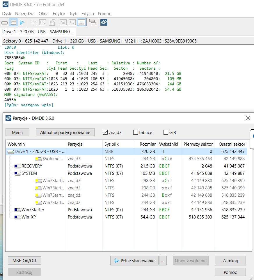

  • #6 19088824
    Tomek_Mus
    Posty: 99
    Ocena: 2
    Dziękuję, powstawiałem (zapisując dane do powrotu), sytuacja wygląda tak, jak na załączonych obrazkach, więc pytam: co dalej?
    Wolę zapytać, niż odtwarzać mozolnie kopię, żeby znowu coś naprawić...
    Zdarzenie opisałem w pierwszym poście - ot po prostu podłączyłem dwa dyski w kieszeniach przez USB 3.0 i kopiowałem dane z tego, co zniknął na drugi (albo nawet nie na drugi USB, tylko na HDD laptopa...).
    Komputer, do którego był podłączony ten dysk, to Dell Inspiron 15 5000 Series P75F nie dam głowy, że był na zasilaczu, ale bateria jeszcze trzyma całkiem nieźle.
    Dalej proszę o pomoc :)
    Pozdrawiam - Tomek
    • HDD SAMSUNG netbooka - nagle stracił kontakt i nie da się go zainicjować 1_DMDE.jpg (131.8 KB) Musisz być zalogowany, aby pobrać ten załącznik.
    • HDD SAMSUNG netbooka - nagle stracił kontakt i nie da się go zainicjować 1_zarzadzanie.jpg (61.93 KB) Musisz być zalogowany, aby pobrać ten załącznik.
  • #7 19088841
    kaleron
    Posty: 7040
    Pomógł: 960
    Ocena: 2322
    Odśwież (w zarządzaniu dyskami akcja odśwież albo dysk offline/online)

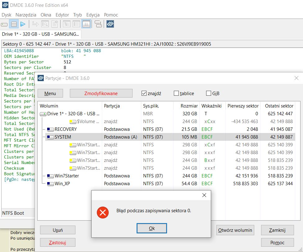

  • #13 19095178
    Tomek_Mus
    Posty: 99
    Ocena: 2
    No dobra - trochę inwencji własnej na podstawie dotychczasowych wskazówek:
    W związku z tym, że na naklejce (tak, jak pisałeś) jest 0,85A, podłączyłem dysk oryginalny przez kieszeń USB2.0 i kabel typu Y do dwóch gniazd USB3.0 i udało się ustawić partycję systemową jako aktywną (do tej pory wyrzucał błąd zapisu sektora 0). W związku z tym - zacząłem od podstaw i pracy na kopii, tj:
    1. podłączyłem dysk WDC i w diskpart odblokowałem go do zapisu komendą: attributes disk clear readonly
    2. skopiowałem za pomocą DMDE sektory z pliku na dysk - tym razem się udało bez błędów
    3. po tej operacji dysk (jak ten, którego skopiowałem do tego pliku) zaczał być nieinicjowalny, więc w DMDE wstawiłem partycje zgodnie ze starą tablicą: https://static.elektroda.pl/attach/Przed_montazem_1685173.jpg
    4. zaznaczyłem partycję "SYSTEM" jako aktywną - za pierwszym razem wyrzucił błąd zapisu sektora zero, więc powtórzyłem procedurę z pkt. 1 i się udało
    5. zgodnie z dawną radą Wojtasa zrobiłem partycji RECOVERY id=27
    https://www.elektroda.pl/rtvforum/topic3678971.html#18600790
    Wsadziłem do netbooka i... znowu pojawia się jedynie kursor (cienki) w lewym górnym rogu ekranu.
    W związku z tym - załączam, co wydaje mi się najbardziej potrzebne do diagnozy dziada i proszę o dalsze porady.
