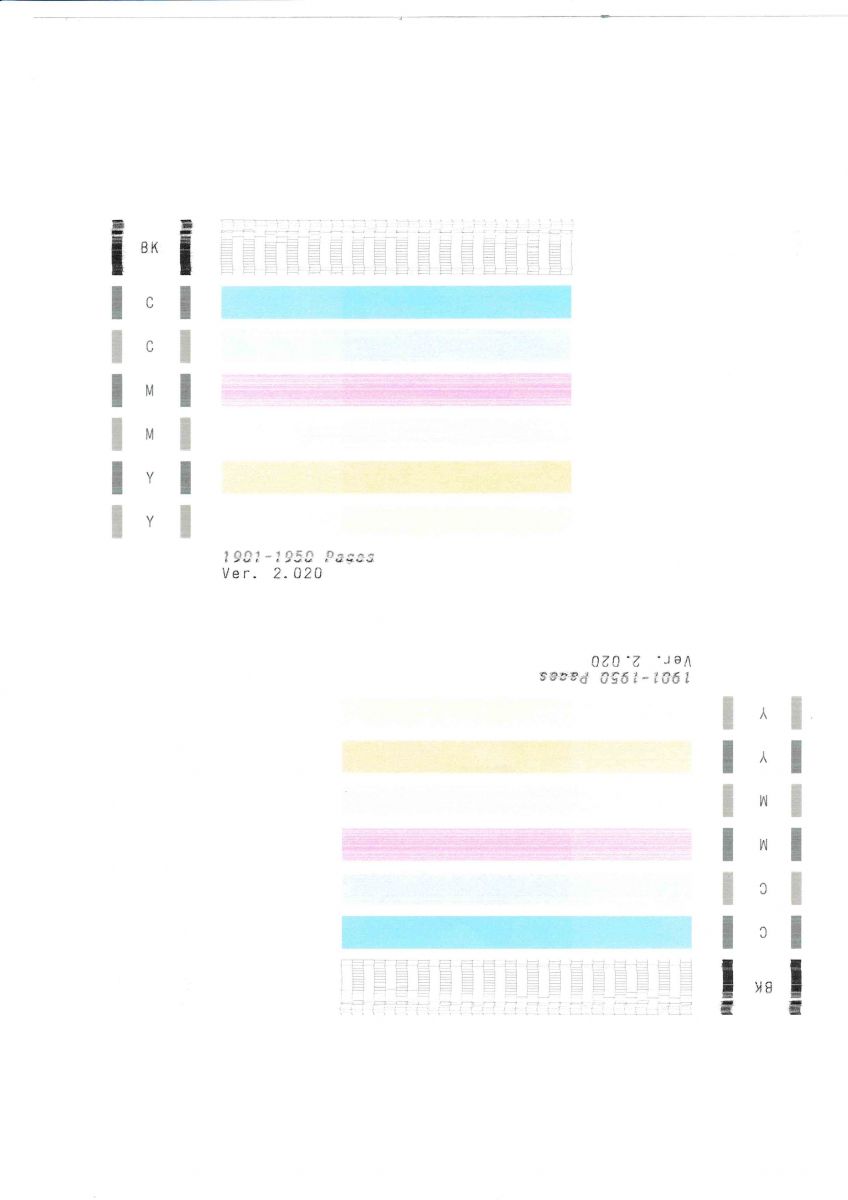

    Podejrzewam, że częściowo zatkane są dysze od koloru czarnego, a reszta jest OK i dlatego wydruki kolorowe wychodzą dobrze. Dobrze by było wydrukować test dysz i wstawić tutaj.

    Przesyłam skan druku testu dysz.

    Jak tu widać, kolory są również przyschnięte - w najlepszym stanie jest niebieski.

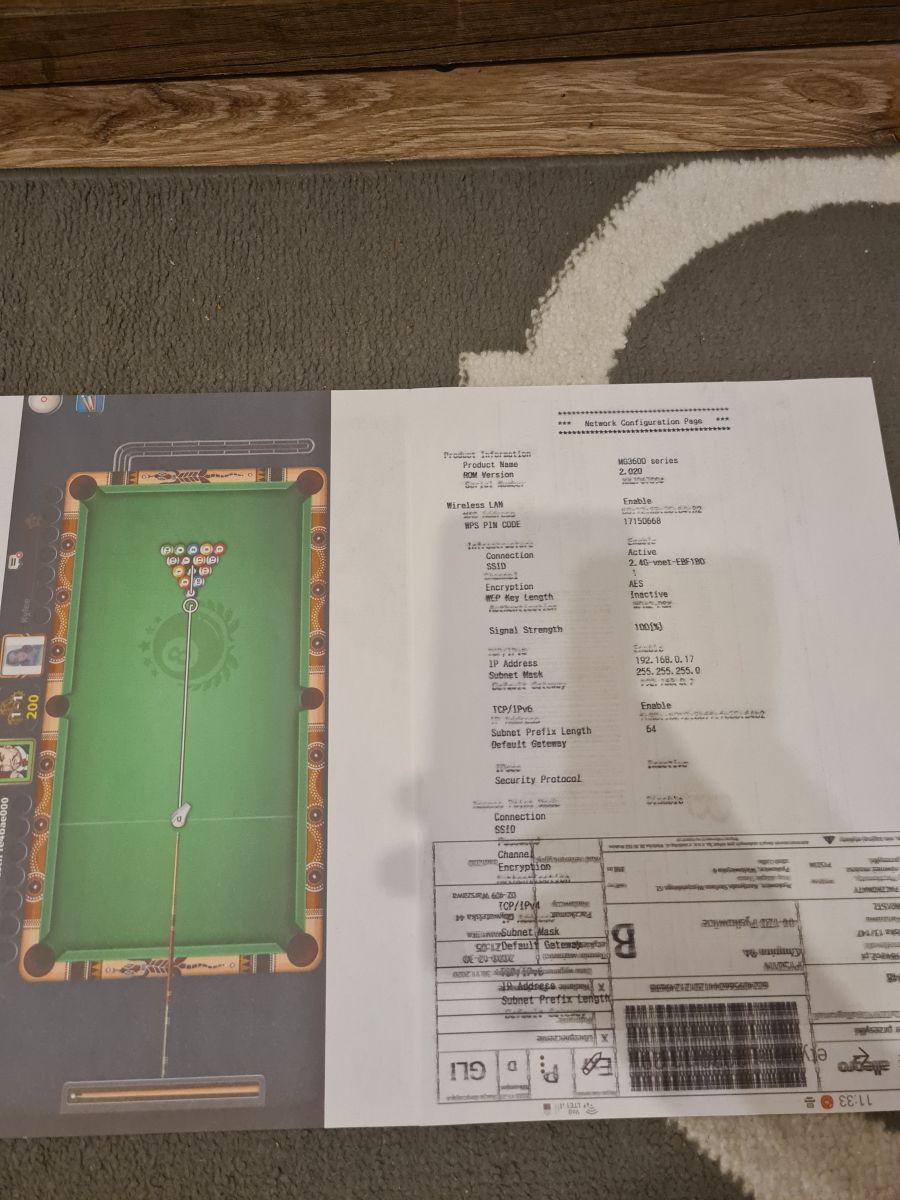

    Taki jest efekt moczenia obudwu wkładów głowicowych. Drukarka Canon MG3650 - różna jakość wydruków zależnie od wybranego trybu drukowania

    Wygląda to na lekką poprawę. A w jakim w ogóle stanie są te wkłady - pełne, mało używane czy bliskie wyczerpania? I czy zanim pojawił się problem z wydrukami drukarka była często i regularnie używana?
