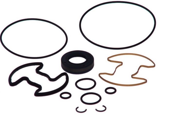

    Witajcie, mam od dluszego czasu problem ze wspomaganiem w Audi A4 b5 97r. Objawy to głośna praca pompy przy skręcaniu, ciężko kręci się kierownicą. Wykręciłem Pompę bo myślę że to ona, lecz prosiłbym o rady. Czy faktycznie pompa. I jeszcze pytanie rozkręciłem tą pompę bo chciałem zobaczyć w środku i tam nie jest pełna uszczelka, dodam zdjęcie. Może dorobienie uszczelki coś da? Slyszlam również że siadają zaworki od węża w pompie lecz ta zaworka nie posiada. Proszę o informację, chciałbym to zrobić. Samochod stoi rozkręcony, dodaje zdjęcia.

    Za 50 zł żadnej nie widziałem. Zamówiłem używke za 80zl. Mam nadzieję że będzie dobra. Jutro pewnie przyjdzie. Ale na przyszłość chciałem wiedzieć czy ktoś taka pompę rozkręcał i czy może wie jak powinna wyglądać uszczelka.

    Dziękuję, przyszła dzisiaj pompa używana. Zamontowałem i raz ładnie wspomaganie działa a raz jakhy go nie było. Co może być przyczyną? Czy maglownica może mieć coś wspólnego? Ogólnie widzę że jakieś węże po dorabiane są nie oryginalne. Może ma ktoś schemat jak powinien wyglądać cały okład wspomagania w tej Audi. U mnie jakby ktoś sobie coś przerabiał.
