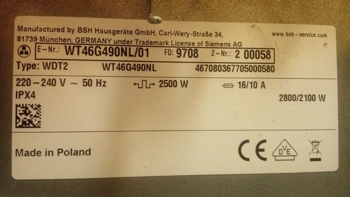

    Cześć serwisanci, użytkownicy, czytelnicy.
    Suszarka WT46G490NL/01 wyglądająca tak pewnego dnia po wysuszeniu wsadu postanowiła odpocząć. Po włączeniu któregokolwiek programu jest cisza. Pusto na wyświetlaczu, cisza z obudowy. Po zdjęciu pokrywy, wszystkie wtyczki na swoim miejscu. Napięcie w gniazdku ok, na wejściu suszarki ok. Na PCB modułu mocy wzrokowo żadnych uszkodzeń.
    Suszarka Siemens WT46G490NL/01 (iq500) - Nie działa.. Suszarka Siemens WT46G490NL/01 (iq500) - Nie działa.. Suszarka Siemens WT46G490NL/01 (iq500) - Nie działa..
    Ponieważ mieszkam w dwóch różnych miejscach, nie miałem ze sobą żadnego sprzętu pomiarowego. Kupiłem w ciemno układ zasilania w THT, wstawiłem go w miejsce jak się okazało również sprawnego. Żadnej zmiany, żadnego efektu.
    Zamówiłem używane o tych samych numerach: moduł mocy, oraz PCB panelu, ale od innych suszarek, w dodatku Bosch. Efekt taki, że w dowolnej konfiguracji panelu ze sprawnym (jak sądzi) sprzedawca modułem mocy po włączeniu dowolnego programu cały wyświetlacz zaczyna świecić. Tak sobie świeci niezależnie od pozycji pokrętła aż do odcięcia zasilania.
    Nie byłbym sobą gdybym nie wrzucił w programator kostki 24C02WP i ...okazuje się, że pamięć z oryginalnej PCB jest totalnie pusta, a z modułu, który kupiłem od innego modelu ma wiele wpisów, a w tym w sekcji zabezpieczonej model sprzętu i kilka innych wartości z nalepki.
    Na tą chwilę napięcia są ok, a suszarka nie rusza. Żeby chociaż jakiś błąd chciała wyświetlić, albo chociaż palec środkowy... to nie, nic. Nie będę przesądzał, ale podejrzewam, że ten komplet modułów wymaga przeprogramowania...
    (Można zdobyć Motorolę, czy Renesas'a, o pamięć nietrudno. Nigdzie nie mogę doszukać się jednak wsadów). Jakie kolejne rady? Proszę o pomoc. Chętnie wyślę moduły do przejrzenia i zaprogramowania pod model mojej suszarki, a jak będzie niedaleko nawet osobiście podjadę. Zimno na zewnątrz, w domu wilgoć.

    O ile dobrze pamiętam to i moduł mocy i panel obsługi muszą być programowane pod konkretny model.
    I niestety nie doszukasz się. Wsady są szyfrowane, a programowanie można zrobić tylko interface od BSH i odbywa się to on-line.
    Tak więc potrzeba Ci kogoś kto ma Boschową zabawke do programowania.
    Też jestem o tym przekonany.
    Nie słuchałem transmisji bo co mi po tym, jak się nie dogadują. Zakładam, że leci jakiś kod i potwierdzenie, dlatego mimo że moduły są sprawne nie pokazuje błędu i układ nie rusza.
    Tak się domyślam właśnie, że układy są zabezpieczone.
    Obawiam się jednak, że jeśli programowanie odbywa się on-line to są jakieś ograniczenia no i Bosch jak to Bosch... Może zezwalać na aktualizację i zaprogramowanie vergin'y ale używki już nie. (Tak to jest w automotive)
    Oby bogowie się zlitowali i zesłali mi takiego anioła.

    Nie kwestia oprogramowania.. Chodzi o to, że jeśli nie ma wyboru modelu "na siłę" do zaprogramowania to trzeba "oszukać" interfejs żeby wykrył model o jaki nam chodzi. (Oczywiście przy takim samym hardware). No, ale nie miałem styku z interfejsem Boscha do AGD (znam za to kilka innych).
    Można też złapać transmisję i w locie podmienić model...
    Takie rzeczy w Automotive to codzienność. Myślałem że w AGD też z uwagi na duży koszt elektroniki.
    mrice napisał:
    Kolega już widzę Ci podlinkował namiar do człowieka który może Ci pomóc.
    Tak, dziękuję. Kolega z linka nie jest w stanie mi pomóc, ponieważ ten model jest w miarę "świeży" i tylko serwis Bosch.
    Natomiast serwisy Bosch chcą zamontować nowy moduł za "niewielką - symboliczną kwotę" 880zł.
    Przy takich cenach to jak sądzę za lat kilka, kilka osób w kraju będzie miało całą bazę wsadów, interfejs z możliwościami odczytu zabezpieczonych Motorolek i Renesas-ów bo warto iść w tym kierunku.
    Tak jak w samochodówce.... Fabryczny interfejs zaprogramuje moduł dziewiczy z półki fabryki. To się taki łapie na stół, czyta i potem każdą kolejną używkę robi się najpierw na vergin, a potem programuje.
