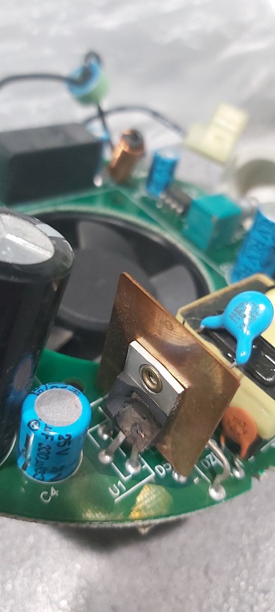

    Uszkodzony element. Tranzystor pulsujący ze sterownikiem. Nie można odczytać symbolu. Proszę o pomoc. Na płytce oznaczony jako U1:
    Uszkodzony tranzystor w lampie ZEPTER BIOPTRON+ - identyfikacja elementu U1
    Śmiechłem jak zobaczyłem ten napis i zdjęcie :)
    Element to TOP227Y

    Dzięki za odpowiedź.
    ..Lampa naprawiona.

    Można wiedzieć co było przyczyną? Co zostało wymienione prócz Top227Y podejrzewam, że bezpiecznik 3,15A rezystor 1R8 trafo całe?

    TOP227Y tylko ten element wymieniony lampa działa.
