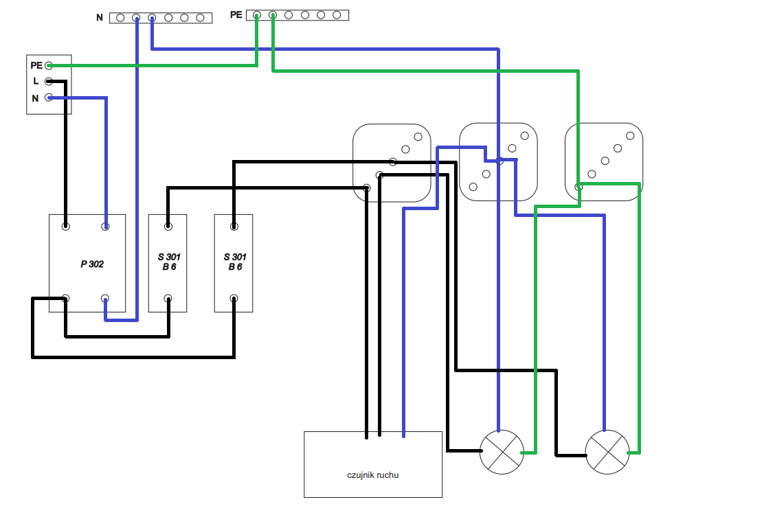

    Dobry Wieczór
    Szukam schematu podłączenia jednego czujnika ruchu, zasilanego dwie lampy z dwóch rożnych źródeł.

    Jeden wyłącznik nadprądowy B6 odpowiada za jedną lampę.
    Drugi wyłącznik nadprądowy B6 za drugą lampę.
    Do tego jeden czujnik ruchu który ma zasilać dwie lampy.
    Schemat podłączenia czujnika ruchu z dwóch źródeł
    Tutaj schemat jaki udało mi się wymyślić
    I tutaj błąd.
    Nie możesz łączyć dwóch bezpieczników równolegle. Trzeba zrezygnować z jednego, a zasilanie na czujnik wyprowadzić tylko z jednego.
    Brakuje też zasilania tych lamp z czujnika.

    Pie1321 napisał:
    Czy jest to możliwe wykorzystać dwie nadprądówki żeby jedna odpowiadała za 1 lampę, a druga za 2 lampę. Przy czym podłączyć jeszcze czujnik?
    Nie nie jest to możliwe w Twoim przypadku, ponieważ te dwie lampy mają pracować równolegle (sterowane z jednego punktu)
    Wyłączając jeden z bezpieczników w dalszym ciągu będzie napięcie na tej linii, co jest niedopuszczalne.

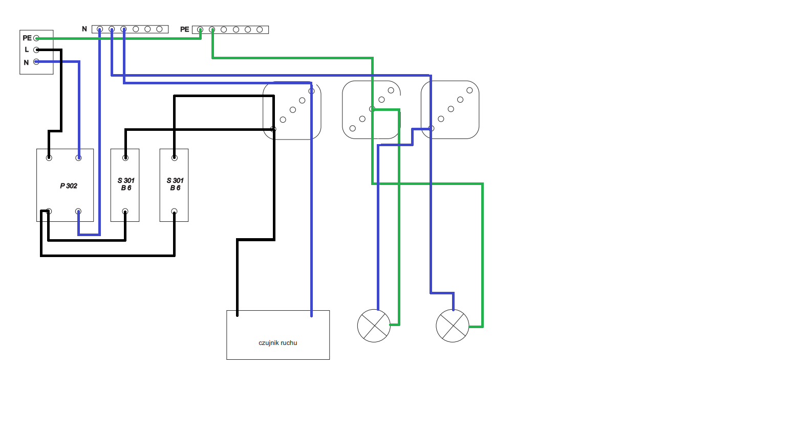

    A co Pan sądzi o takim układzie? Jest on wykonany poprawnie?

    Co się uparłeś na te dwa bezpieczniki ?
    W tym ostatnim układzie jedna lampa działa z czujnikiem, natomiast ta druga (prawa) podłączona jest na stałe do zasilania i będzie świecić nonstop. :D Chyba, że ten prostokąt z lewej przedstawia włącznik ścienny, ale i tak ta prawa nie działa z czujnikiem.
