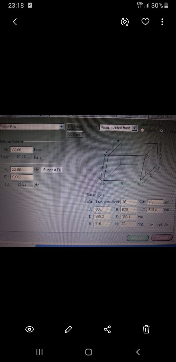

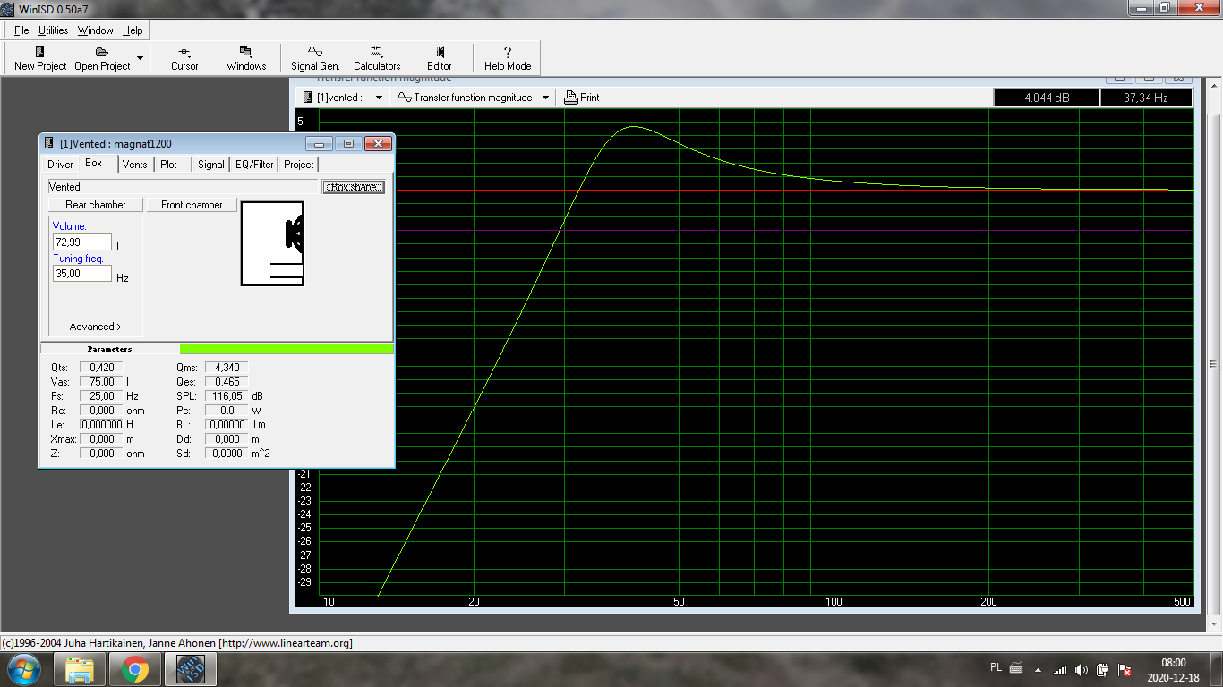

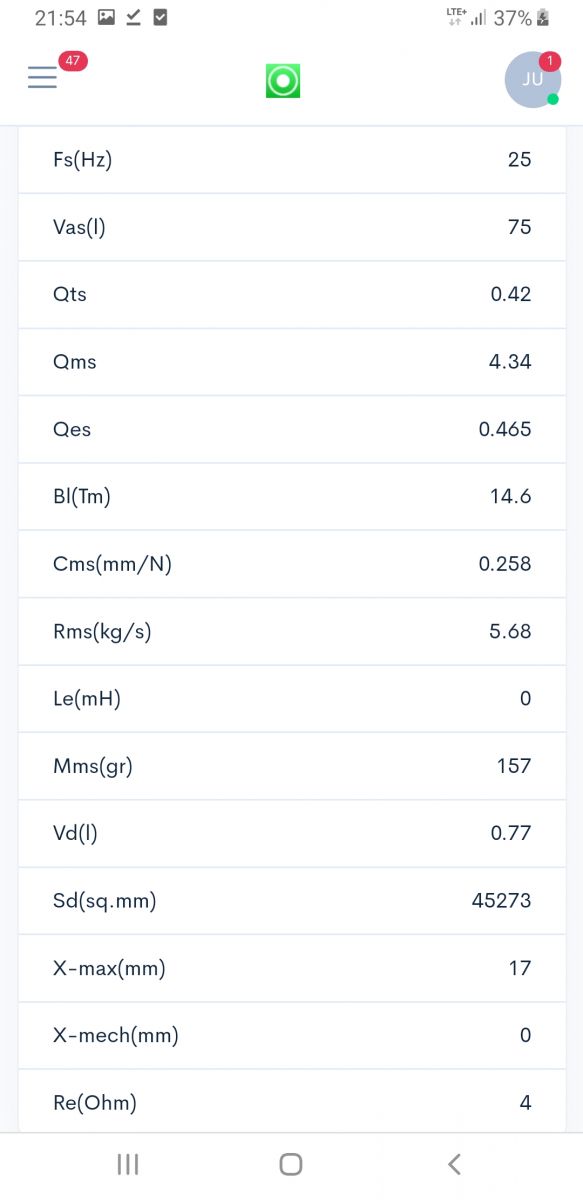

    Witam, piszę do was z prośbą o wyliczenie bass-reflex'u. Temat wygląda następująco: robiłem pierwszy projekt skrzyni, reflex zrobiłem z rynny lecz coś nie pasuje. Niestety nie posiadam komputera i nie mam jak odpalić programu. Choć długo się męczyłem z tym projektem. Jeśli znalazł by się ktoś chętny by mi pomóc byłbym wdzięczny. Podam wymiary skrzyni i parametry głośnika. Głośnik nie należy do najlepszych. Skrzynia zrobiona na bazie mdf grubość plyty 16 front o grubości 34 litraz 72.99 Wymiary skrzyni od zewnątrz:
    Długość 620
    Wysokość 360
    Głębokość 1 :519
    Głębokość 2:388
    Skrzynia z skosem 70°

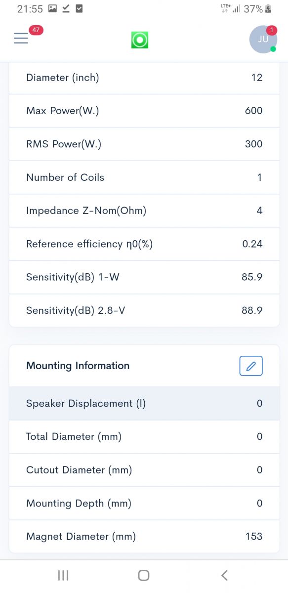

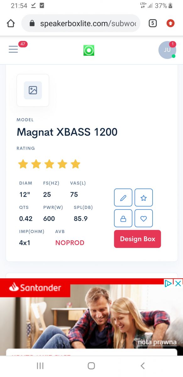

    Jaką średnicę i długość ma obecnie tunel BR? Ogólnie program mi sugeruje obudowę zamkniętą dla tego głośnika, ale może da się powalczyć :D

    Cześć tak wiem mi też sugerował skrzynie zamkniętą. Ogólnie ten głośnik nie zbyt pasuje do mojego stylu muzyki. Ale z braku laku miałem tylko taki. Tunel BR mam z rynny długość 384 średnica w środku 75. Dziękuję za wszelką pomoc ;)

    To wychodzi strojenie na ok. 20Hz. To bardzo nisko, nawet za nisko bo głośnik ma Fs. podaną 25Hz. a nie powinno się raczej stroić obudowy poniżej Fs. głośnika bo to nie efektywne. Napisz co nie pasuje Ci teraz w tym brzmieniu i czego oczekujesz :D Będzie łatwiej coś doradzić.

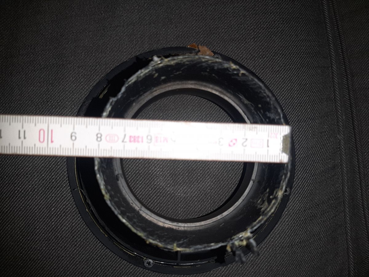

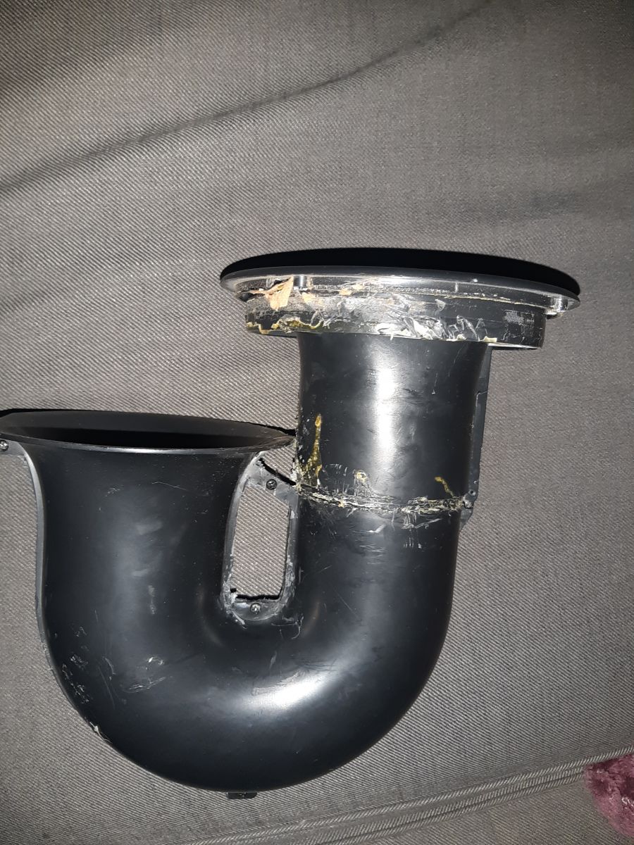

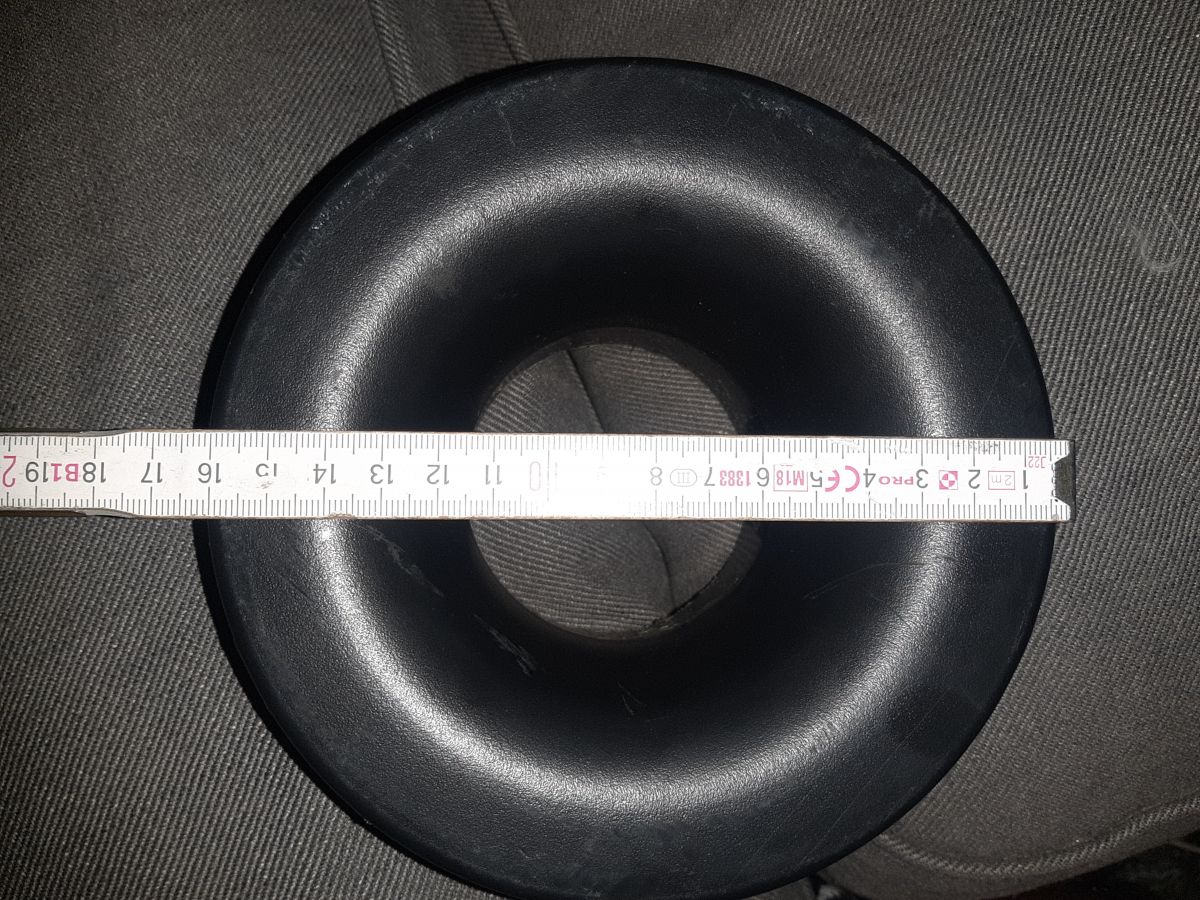

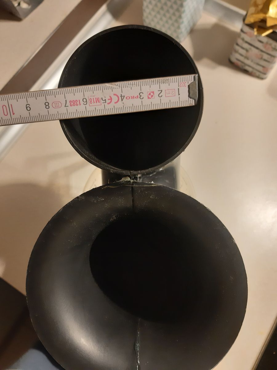

    Skrzynia ma 72,99 L tunel BR mam zrobiony z rynny długość 384mm średnica wew 75mm. Ogolnie ten tunel jest spaprany. tak jak pisalem wczesniej sa swisty. Nie które bassy są slabo wyraziste lub kiepsko słyszące.
    Na ta chwile posiadam Rure PCV wymiar wew 104mm o dlugosci 330mm i Tunel BR wymiar wewnatrz 80mm przod 160mm jak widac na zdj jest on z dwoch czesci. Pytanie wyglada tak; Czy z tej rury PCV lub tego tunelu BR da sie cos zrobic do tej skrzyni. Wyliczenie bass-reflex dla skrzyni głośnikowej: parametry, wymiary, kąt skosu Wyliczenie bass-reflex dla skrzyni głośnikowej: parametry, wymiary, kąt skosu Wyliczenie bass-reflex dla skrzyni głośnikowej: parametry, wymiary, kąt skosu Wyliczenie bass-reflex dla skrzyni głośnikowej: parametry, wymiary, kąt skosu [img-4] [img-5]

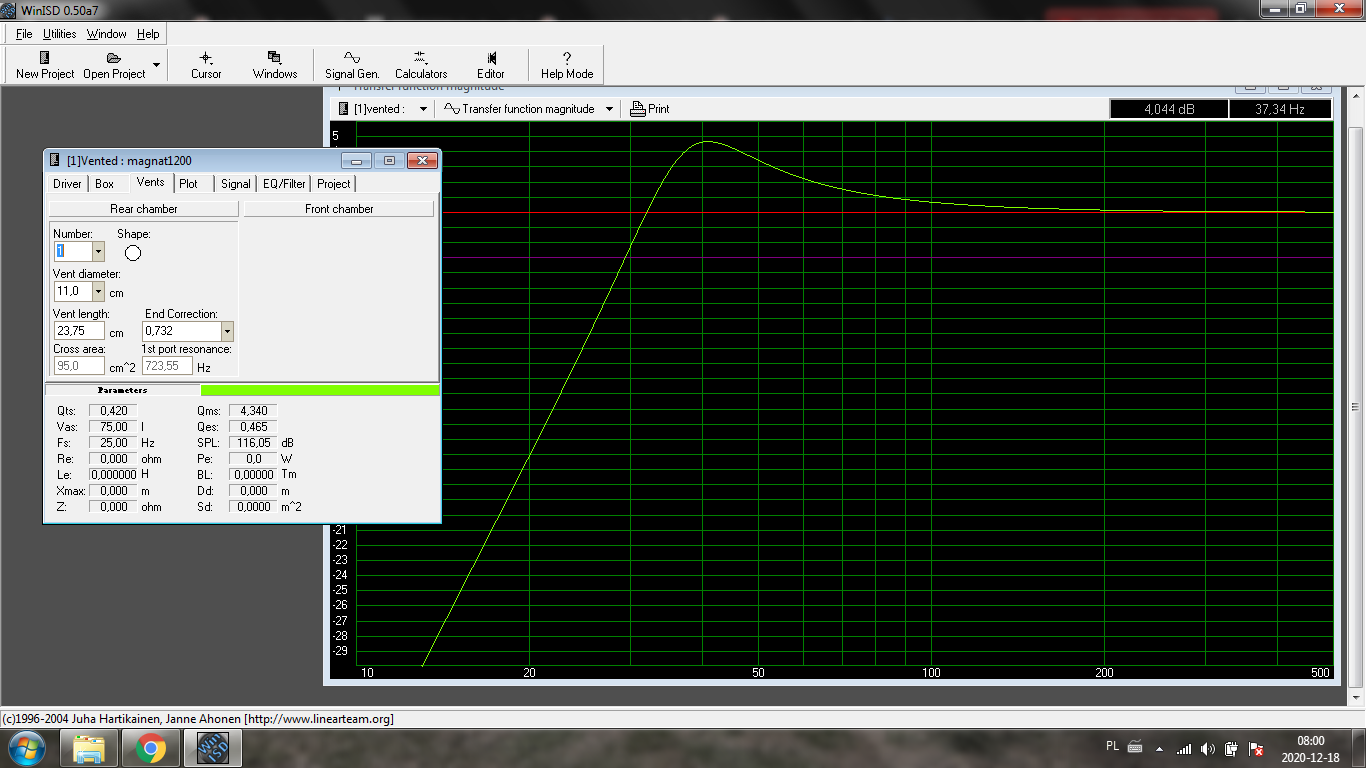

    Ale jak, ten BR ze zdjęcia ma 5 cm min średnicy wiec 7,5>5. Rura PCV może być jak najbardziej. Najlepiej dwie takie rury. Policz jaki rezonans to taki tunel. Powiedzmy 2x8 cm. Przyjmuje się zę musisz mieć co najmniej 1/3 średnicy głośnika. Ale najlepiej 1/3 pola powierzchni membrany.
    Przy jednej rurze byś miał 20Hz co by było strasznie prądożerne i mogłoby membrane rozwalić i spadłaby efektywnosć. Musiałbyś pakować w to nie wiadomo ile mocy, żeby nie zepsuć głośnika dla kontroli.
    Dzieląc rure na pól miałbyś jakieś 35Hz rezonans i dużo lepszą dynamikę.
    Najlepiej pooglądać na kalkulatorze BR ile to wyjdzie.

    ok ok juz cos wymysliłem tylko ze zastanawiam sie czy nie popelnilem bledu w vent diameter w sensie czy pisac wymiar wew czy zew. ale to mozna zmienic. przyjdzie rura PCV 110 wew 104 dlugosc na 23,75 wychodzi na to ze dostroilo ja na 35hz. czy oprucz wymiany reflexu moge jeszcze cos poprawic .? Wyliczenie bass-reflex dla skrzyni głośnikowej: parametry, wymiary, kąt skosu Wyliczenie bass-reflex dla skrzyni głośnikowej: parametry, wymiary, kąt skosu
