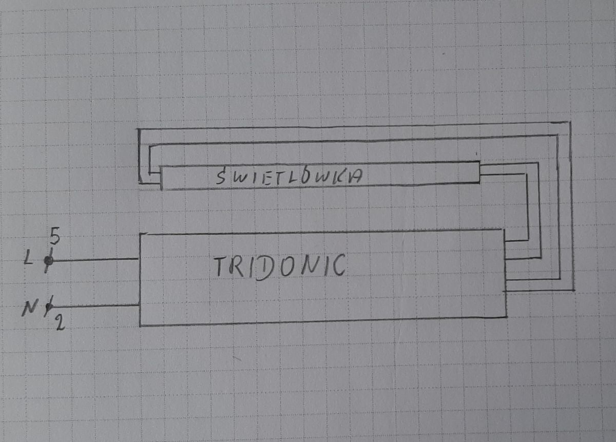

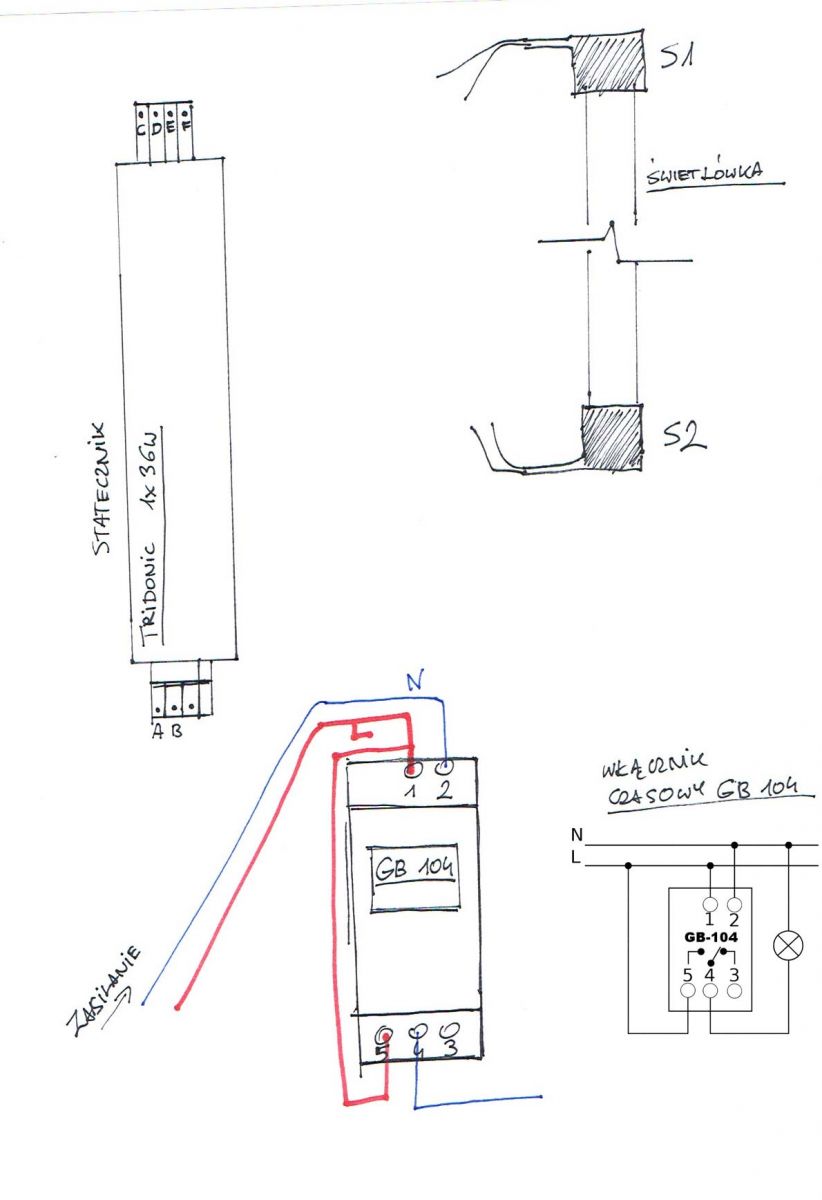

    Poproszę o podpowiedź - jak podłączyć sterownik czasowy do statecznika i świetlówki.
    Układ ze sterownikiem tworzy dla mnie problem bo sterownik przerywa obwód N i nie wiem czy gniazdo 4 podłączyć do reszty za statecznikiem żeby całość działała poprawnie, czy na wejściu statecznika i za statecznikiem....?
    Dodatkowo nie wiem które z gniazd statecznika (CDEF) to L a które N i nie wiem co będę miał po drugiej stronie stąd problem
    Poproszę o podpowiedzi (mile widziane na zasadzie "połączyć 1 z5, 4 z.... " itd ;)
    Z góry dziękuje i pozdrawiam

    Poprawka do twojego rysunku:

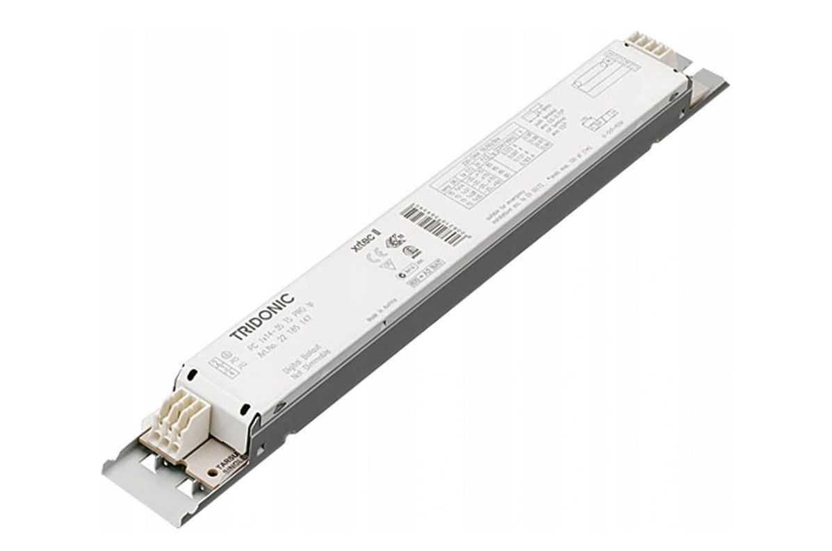

    Co do statecznika to daj zdjęcie statecznika.

    Twoja poprawka to dokładne przeniesienie schematu obok na to co narysowałem. Ja celowo nie dorysowałem "prawej strony" bo zamiast żarówki którą mamy w schemacie mamy komplet statecznik- świetlówka i właśnie chodzi mi o to jak tę "prawą stronę" połączyć ze tym kompletem żeby wszystko działało właściwie :)
    a statecznik wygląda następująco
    Twój sterownik posiada jedną parę styków przełącznych i to co przerywa, lub załącza zależy od tego jak zostaną podłączone styki. W twoim przypadku przewód fazowy ,,L" powinien być podłączony do styku 4, a odejście do obwodu oświetleniowego z zacisku 5.

    Ok czyli następująco :
    Połączenie w układzie sterownik czasowy-statecznik-świetlówka.
    A jak dalej? (podłaczenie statecznika)

    Jest ale przyznam że nie do końca wiem jak go użyć w połączeniu z tym sterownikiem - poprosiłbym jednak o podpowiedź - oznaczyłem na rysunku gniazda literami więc powinno być łatwo to przekazać

    Najlepiej wstaw zdjecie statecznika, będzie łateiej.

    Wstawiłem - jest powyżej
    pełna nazwa to : Statecznik Elektroniczny TRIDONIC T8 1x36W PC PRO lp
    dorzucam jeszcze jedną fotkę
    Mniej więcej tak jak na rysunku.

    Dzięki wielkie :)
    Tak połącze

    Widzę że nadal chcesz poprawiać coś co narysowałem ci dobrze.
    Dlaczego upierasz się na zmianę kolorów. Czy znasz kolorystykę stosowaną w układach zasilania? Kolor niebieski stosuję się dla toru N (neutralnego). Kolor czerwony (w twoim przypadku) stosuję się dla toru L (fazy). Nawet jak tak sobie szkicujesz to stosuj kolorystykę.

    ta_tar - dzięki ale w sumie to przerysowałeś schemat który był obok a mi chodziło o podłączenie statecznika wiec to nie rozwiązywało tematu. Napisałem o tym ale nie pisałeś już dalej.
    Póżniej włączył się kolega Zutket i zaproponował inne rozwiązanie więc kontynuowałem rozmowę z nim - mój rysunek który pokazałeś to właśnie narysowana wersja od niego.
    Co do kolorów to przecież ja właśnie tak narysowałem - czerwony to L niebieski to N - nawet jest podpisane na rysunku :)

    Dalej uważasz że prawidłowo narysowałeś kolory na wyjściu z wyłącznika czasowego? Przecież widać że wg twojego rysunku doprowadzasz do zestyku przewód czerwony (F) a z drugiego punktu wyłącznika wychodzi ci już niebieski.
    Układ jest bardzo prosty. Schemat już masz wyżej od #Zutket`a. Należy doprowadzić do statecznika od strony zasilania 230 V przewód N neutralny do jednego zestyku, a do drugiego doprowadzić czerwony F (fazę) z wyjścia wyłącznika czasowego. W taki to sposób jest przerywany (wyłączany) obwód oświetlenia. Z drugiej strony podpinasz świetlówkę zgodnie z rysunkiem na stateczniku.
