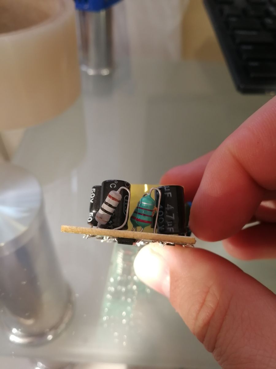

#1 19088566 04 Gru 2020 09:52 draglukasz draglukasz Poziom 12 Posty: 131 Ocena: 20 Autor tematu Post #1 19088566 04 Gru 2020 09:52 Witam. Mam przepalony rezystor w sterowniku lampek choinkowych. Sterownik na wyjściu 36V, 12W. Wychodzi mi 22kohm, kupiłem taki jak mi wyszło z kalkulatora, ale nowy jest gabarytowo mniejszy, nie wiem czy dobrze obliczyłem. To jest ten zielony
Pomocny post #2 19088583 04 Gru 2020 10:02 wojtek 9007 wojtek 9007 Poziom 40 Posty: 3939 Pomógł: 711 Ocena: 844 Pomocny post? (+1) Pomocny post Post #2 19088583 04 Gru 2020 10:02 Witam - to może być dławik osiowy .
#3 19088595 04 Gru 2020 10:07 draglukasz draglukasz Poziom 12 Posty: 131 Ocena: 20 Autor tematu Pomocny post? (0) Post #3 19088595 04 Gru 2020 10:07 Aha 😀 A jaka jest jego wartość?
Pomocny post #4 19088610 04 Gru 2020 10:12 Zygaqra Zygaqra Poziom 35 Posty: 2234 Pomógł: 257 Ocena: 494 Pomocny post? (+2) Pomocny post Post #4 19088610 04 Gru 2020 10:12 To na pewno jest dławik, tu masz namiar na odczyt wartości http://hobby-elektronika.eu/dlawiki.html Mam na sprzedaż: 06.05.2019 TS40/78 06.05.2019 TS40/51/676 06.05.2019 TS40/43/678 06.05.2019 TS40/43
#5 19088620 04 Gru 2020 10:17 wojtek 9007 wojtek 9007 Poziom 40 Posty: 3939 Pomógł: 711 Ocena: 844 Pomocny post? (0) Post #5 19088620 04 Gru 2020 10:17 Witam - proszę zastosować kalkulator kodów paskowych ( oporników ) natomiast jednostki będą inne . http://rcs-elektronik.com.pl/index.php?k19,dlawiki-osiowe
