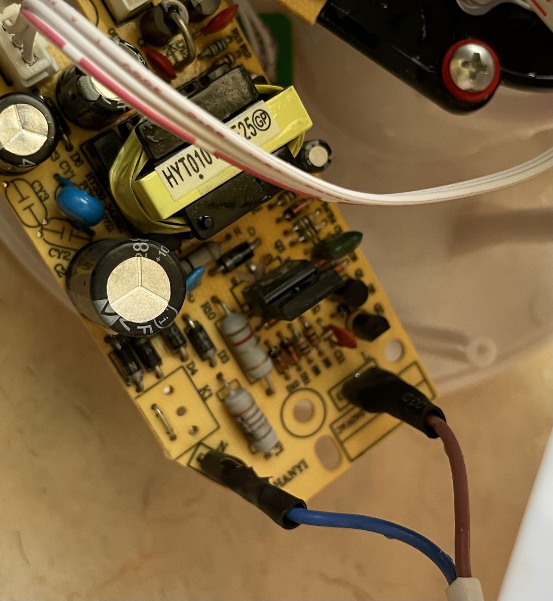

    W nawilżaczu HYB-58 upalił się rezystor na płytce zasilacza. Jest to pierwszy rezystor po 230V. RX 2W. Nie mogę znaleźć schematu, producent (polski) zlewa moje zapytania. Może szanowne grono mi pomoże określić wartość ?
    • Wartość rezystora na płytce zasilacza nawilżacza HYB-58 - RX 2W po 230V bez schematu 6BD561E1-063B-4F75-9D41-9C4C1CE2FC15.jpeg (1.37 MB) Musisz być zalogowany, aby pobrać ten załącznik.
    • Wartość rezystora na płytce zasilacza nawilżacza HYB-58 - RX 2W po 230V bez schematu F1558B5B-A730-45E1-94BE-6CB986CA4249.jpeg (1.86 MB) Musisz być zalogowany, aby pobrać ten załącznik.

    To jest rezystor bezpiecznikiowy, pełni rolę bezpiecznika.
    Weź żarówkę 100w podłącz szeregowo z zasilaczem, zamiast rezystor wstaw zwore i podłącz do zasilania.
    Podejrzewam że padł Ci tranzystor kluczujacy i możliwe że elementy w okół niego, dla tego przepalił Ci się rezystor zabezpieczający.

    Jest to rezystor bezpiecznikowy - pierwszy pasek jest koloru czerwonego, więc obstawiałbym coś z zakresu 2 - 20 Ohm (czy masz możliwość odczytania pozostałych kolorów pasków?).
    Co do naprawy sprzętu to obawiałbym się czy coś jeszcze nie upaliło się, skoro został przepalony "bezpiecznik". Organoleptycznie podejrzane wydają mi się diody D1, D2 ze zdjęcia.

    Diody sprawdziłem, są Ok. Na płytkę dostało się trochę wody i nastąpiło zwarcie. Ostatni pasek rezystora prawdopodobnie szary, ale po przegrzaniu nie jest to pewne. Mam jeszcze jedną fotkę przed odpryśnięciem farby ale kolory też chyba zmienione i zdjęcie mało ostre.

    Zrób jak pisałem, żarówka szeregowo z zasilaczem albo poprostu w miejsce tego rezystor i podłącz do sieci, jak żarówka zaswieci się mocnym światłem to uszkodzenie po stronie pierwotnej, pewnie tranzystor o coś w jego okolicy bądź jego sterownik.

    Kolego takie strzelanie z rezystancją jest kiepskim pomysłem, lepiej wstawić bezpiecznik jak nie znasz wartości.
    Wstaw tabliczkę znamionową urządzenia chyba że znasz parametry zasilacza tzn jego napięcie i prąd wyjściowy.

    20W to jest pobór mocy nie prądu, jeżeli zasilanie 12V i moc 20W to tak z grubsza licząc z sieci pobiera ok 0,09A.
    Jeżeli wstawisz 20Ω to wydzielona moc na nim będzie 1,8W, więc wydaje się być ok.
