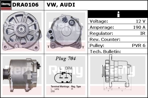

    W moim Audi S4 B6 występował problem, który polegał na tym, że przy prędkości obrotowej silnika na poziomie 6-7 kRPM zaczynała mrugać kontrolka ładowania. Oddałem więc alternator do regeneracji. W zakładzie regenerującym stwierdzili zużycie szczotek. Wymienili szczotki oraz uszczelnienia (alternator jest chłodzony cieczą). W między czasie samochód stał nieużywany przez 5 miesięcy (wymiana rozrządu pochłonęła tyle czasu u mechanika - demontaż silnika, skrzyni itp.). Gdy auto wreszcie zostało poskładane okazało się, że po odpaleniu nie gaśnie kontrolka ładowania i świeci ona cały czas. Mechanik od razu sprawdził ładowanie i na niskich obrotach wynosiło ono 14V. Po odebraniu auta od mechanika zrobiłem trasę 600km do domu ze świecąca kontrolką ładowania ( w międzyczasie na trasie kilka razy gasiłem i uruchamiałem silnik bez problemu). Zauważyłem wtedy pewną zależność, że na wybojach oraz podczas wysokich obrotów na poziomie 6-7 kRPM kontrolka na chwilę gaśnie lub mruga. Zostawiłem na chwilę temat w spokoju, ponieważ byłem przekonany, że regulator napięcia jest ok, ale nie gasi kontrolki lub, że uszkodzony jest sam przewód odpowiadający za gaszenie jej. Przejechałem w sumie 1500km w tym 400km po mieście na krótkich dystansach do pracy z tak świecącą i mrugającą na wybojach kontrolką. Rozrusznik zawsze kręcił dobrze i nie było problemów z rozruchem samochodu. Jednak ostatnio wracając z pracy na dosłownie 3 sekundy zapaliły się jednocześnie kontrolka ABS+ESP oraz tryb awaryjny skrzyni biegów, po czym same zgasły. Wczoraj jadąc do domu miało miejsce to samo zdarzenie, jednak jadąc kawałek dalej zaczęły mrugać i gasnąć światła mijania, podświetlenie licznika i reszta elektryki. Zjechałem na pobocze i po zgaszeniu auta nie chciało już zakręcić rozrusznikiem. Przy podaniu napięcia z zewnątrz odpaliło od strzała bez zająknięcia. Zawiozłem na lawecie auto do mechanika i okazuje się, że po podmianie akumulatora na inny auto odpala, kontrolka ładowania nie świeci i elektryka działa. Zrobiliśmy jeszcze próbę i przejechałem kawałek na samym alternatorze z niepodłączonym akumulatorem i też było okej. Zmierzyliśmy testerem prąd rozruchowy mojego akumulatora i z około 650A zostało jakieś 280A. Napięcie ładowania po wsadzeniu nowego akumulatora (naładowanego) oscyluje w okolicy 13,87V i nie zmienia się czy to przy jałowych obrotach czy przy 7 kRPM. Moje pytanie brzmi, czy akumulator faktycznie może być tutaj winowajcą? Jeżeli tak to nie spotkałem się jeszcze z takim specyficznym uszkodzeniem, że przez 1500km auto odpalało na nim bez problemu pomimo świecącego się braku ładowania, który faktycznie był ładowany, a przy wertepach kontrolka potrafiła migać, po to żeby nagle paść na środku ulicy uniemożliwiając rozruch.

    Na 2 innych akumulatorach kontrolka nie świeci, a na moim akumulatorze świeci, więc mam wątpliwości czy to alternator. Zwłaszcza, że na sucho na stole w zakładzie regenerującym było wszystko okej. Jazda na samym alternatorze bez akumulatora też jest bezproblemowa, więc wszystko wskazuje na akumulator.

    Raczej faktycznie nie jest to już taka zwykła żaróweczka wpięta w obwód wzbudzenia. Alternator ten oprócz głównych styków, ma dwa dodatkowe L - właśnie od kontrolki ładowania oraz DFM - od komunikacji z ECU. W Audi na komputerze pokładowym jest przewidziana dodatkowa kontrolka od słabego akumulatora, jednakże ja takiej nie ujrzałem w gąszczu tych wszystkich kontrolek, ale wyświetla się ona raczej trochę poniżej 12V - nie wiem dokładnie przy jakim napięciu.

    Miałem trochę wolnego czasu i dostałem się do alternatora i głównej wiązki prądowej.
    Winnym całego zamieszania okazała się uszkodzona, a dokładniej nadtopiona wiązka idąca od alternatora do akumulatora. Została ona niepoprawnie poprowadzona podczas wkładania silnika po wymianie rozrządu. Dotykała kolektora wydechowego - stopieniu uległa izolacja wiązki w postaci peszla oraz stopiła się izolacja przewodu wzbudzenia i przewodu prądowego. Gołe druty przewodów, gdy dotykały kolektora wydechowego łapały masę silnika, dlatego kontrolka ładowania świeciła i na wertepach mrugała, a przewód prądowy robił zwarcie instalacji.
    Wszystko to udało mi się naprawić i auto już przejechało od tego czasu 1500km bez powracających problemów z elektryką.
