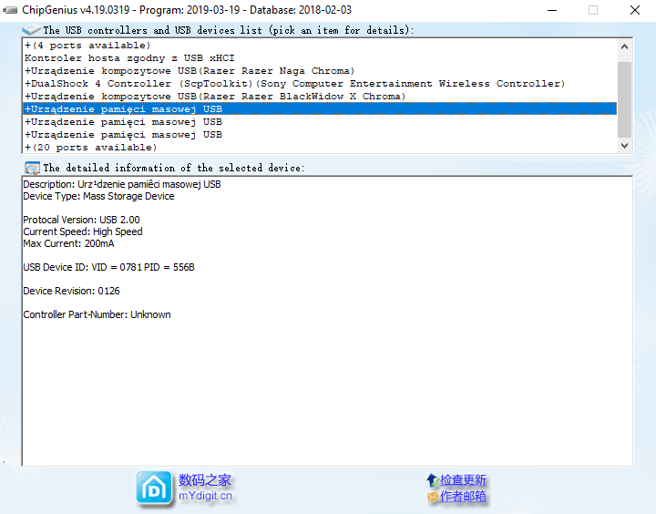

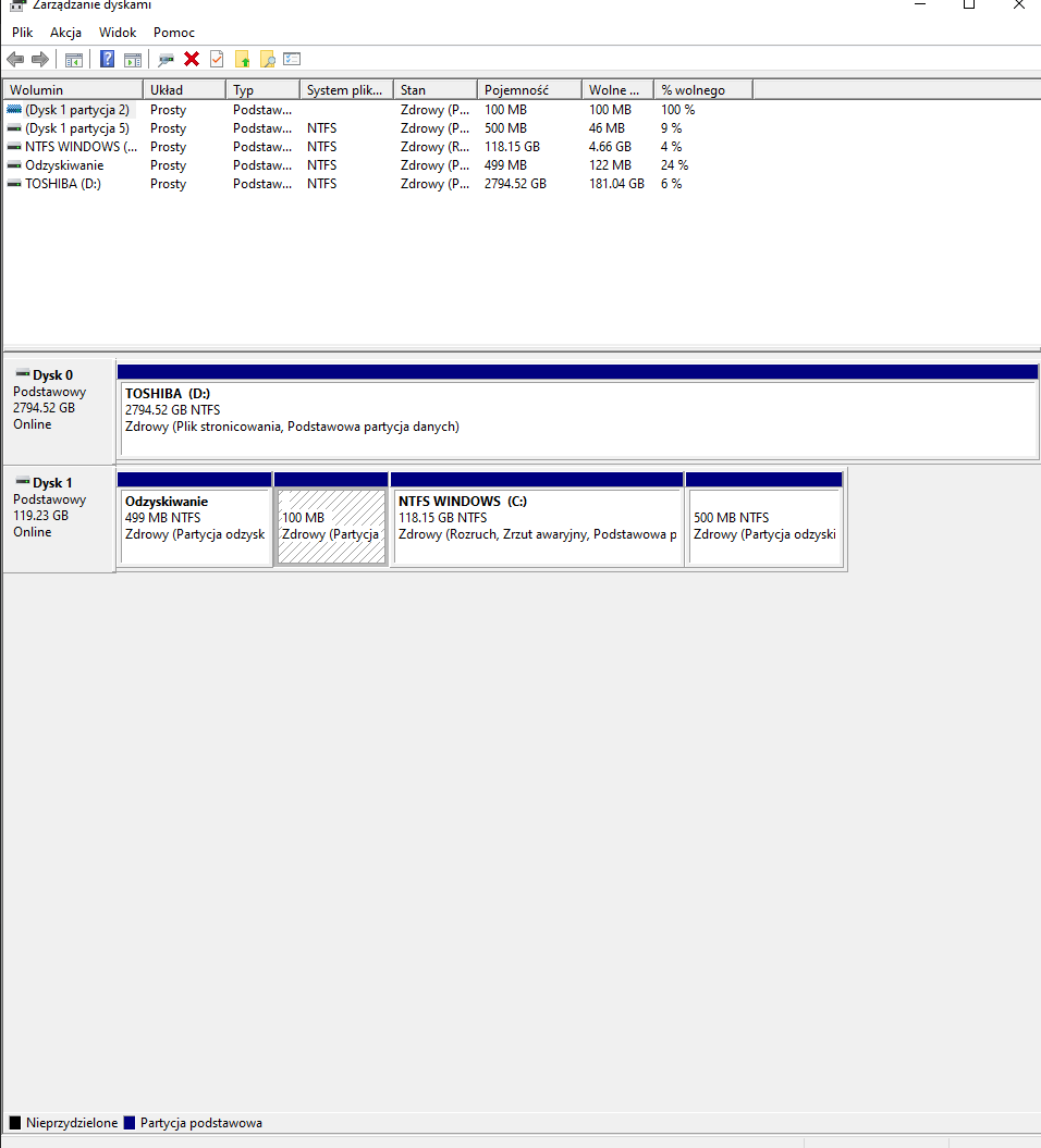

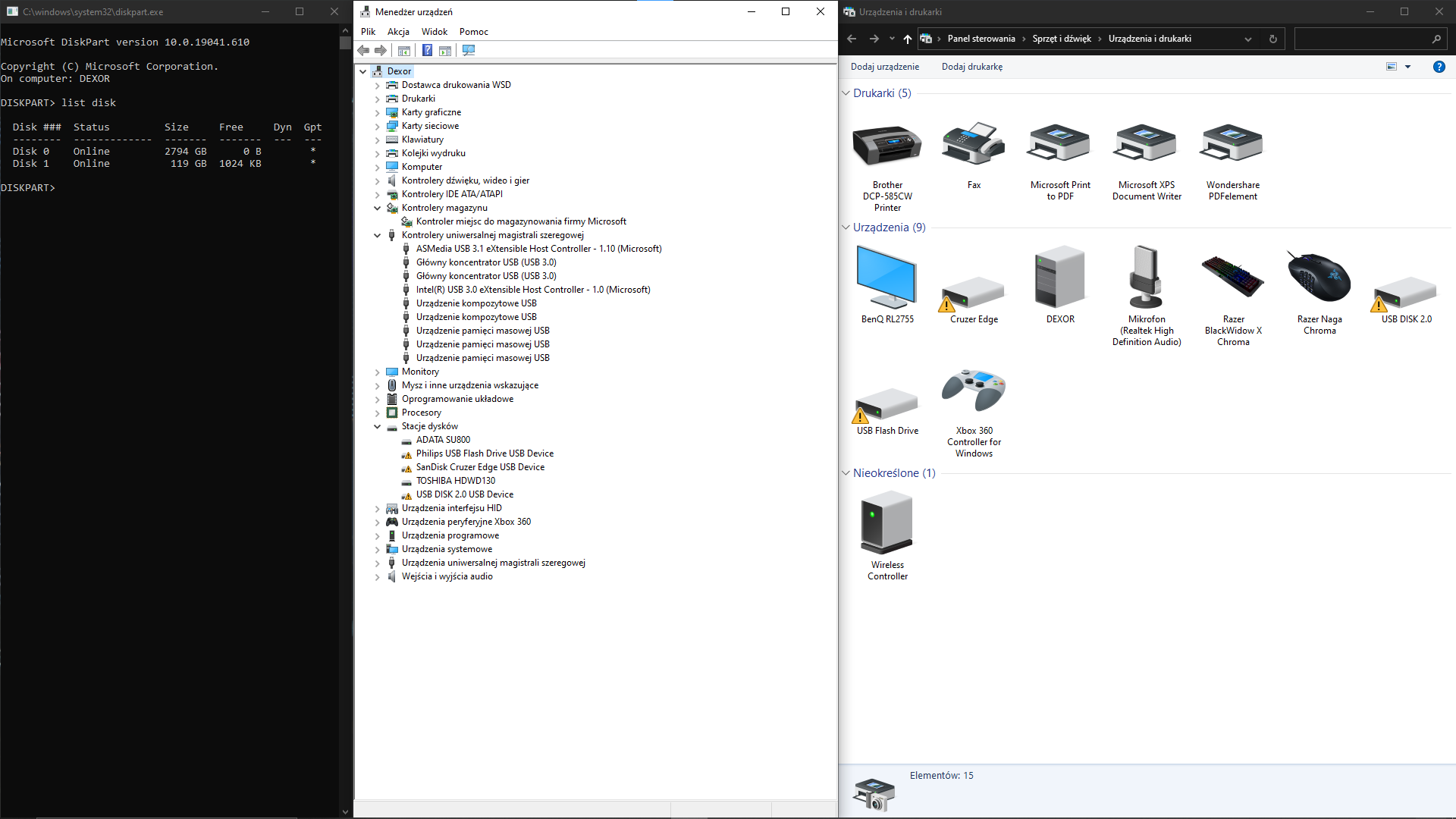

    Po włożeniu pendrive'a do portu diody świecą się, po krótkiej chwili gasną. Jest dźwięk w systemie podłączenia nowego urządzenia. W menegerze urządzeń widnieją 3 pendrive'y nie ma ich za to na liście dysków. Próbowałem aktualizować sterowniki przez Windows update, ale nie wykrywa nowszych sterowników.

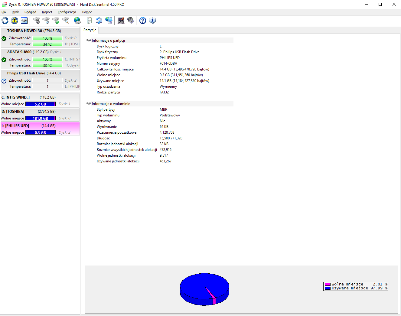

    Zaczął działać jeden z pendriveów, ale tak jak wcześniej wyciągając go i ponownie wkładając już nie da się go otworzyć Dzwięk po podłączeniu Pendrive na USB, nie wykrywa ich jako dyski przenośne.

    Po odłączeniu wszystkich penrdivów wszedłem w meneger urządzeń i usunąłem sterowniki odłączonych pendrivów. Wszedłem w sys32/config i usunąłem plik drivers po restarcie można podłączyć do 1 pendrive i z niego korzystać do momentu odłączenia albo operacji, które tego wymagają np. formatowanie.
