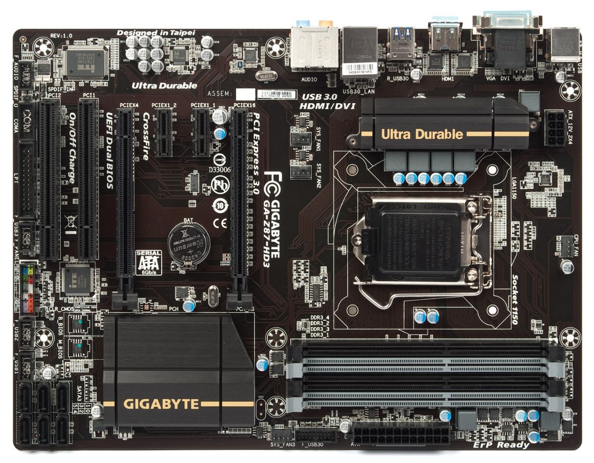

    Witam mam problem otóż nie działają mi pendrivy na płycie GA-Z87-HD3
    wszystko inne klawiatura myszka itp działają normalnie. Jak podepne pendrive to pojawia się i znika bardzo szybko w windowsie.
    Styki już czyściłam na przez front panel jest to samo.
    Jeszcze jak podepne telefon przez USB to jest to samo.

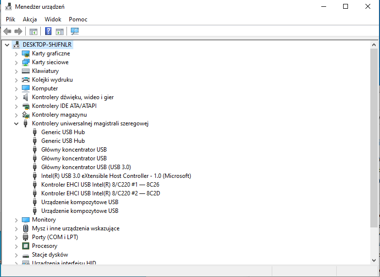

    USB jest włączone bo wpinałem w te same porty klawiaturę i myszkę i działały normalnie. Niedziałający pendrive usb
    Jak widać nie ma żadnych nie zainstalowanych sterowników.
    Jeszcze dodam że bios resetowałem kilka razy.

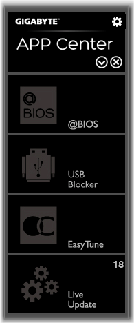

    Które z tych , strona Goodram Link
    Płyta kol. to
    6 х USB3.0 (4 x na tylnym, obsługa przez chipset Z87)
    8 x USB2.0 (2na tyle, Z87)
    Niedziałający pendrive usb Niedziałający pendrive usb Niedziałający pendrive usb
    * USB Blocker, ?
    - w swoich ust. pozwala na blokowanie pendrivów
    * jak masz w ust. zablokowanne >> to bdzie ten objaw jak opisywałeś
    - patrz str.86 z manuala Link
    :idea: reszta "wujek google" i
    GA-Z87-HD3 USB blocker
    * np. płyta Gbyte na Z97 i Link

    Podłącz jeden z tych pendrive'ów lub nawet dwa (USB2.0 do USB2.0, USB3.0 do USB3.0) i daj zrzut z okna głównego z programu USB Device Tree Viewer. :idea:

    Po USB2.0 i USB3.0 to samo?
    Może "brakuje wydajności prądowej " na USB (które?)
    ____________________________
    Spróbuj odł. (tak bywało na G..byte z Z87)
    "Fast Boot, HW Fast Boot, Secure Boot, USB Legacy",
    Zainstaluj Intel USB 3.0 Extensible Host Controller driver ver. 2.5.0.28
