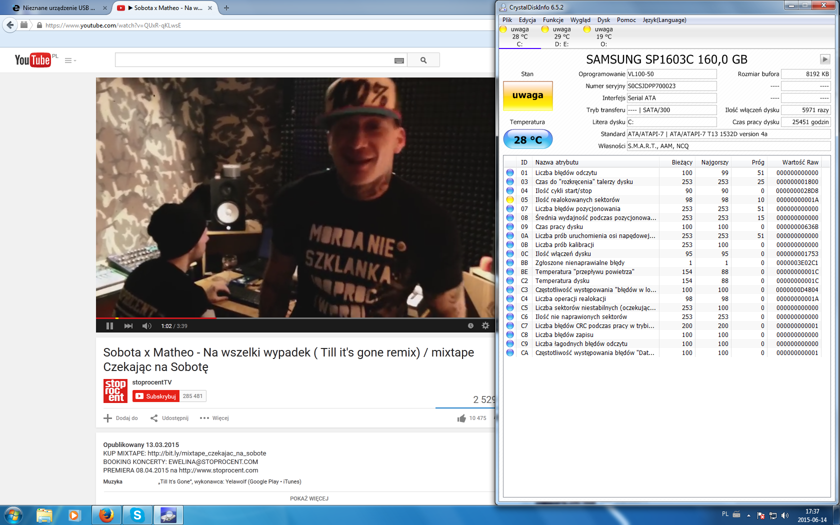

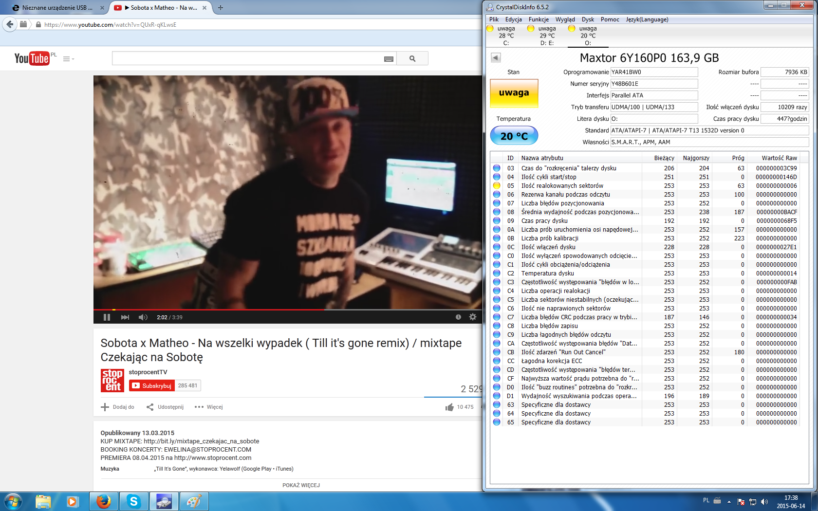

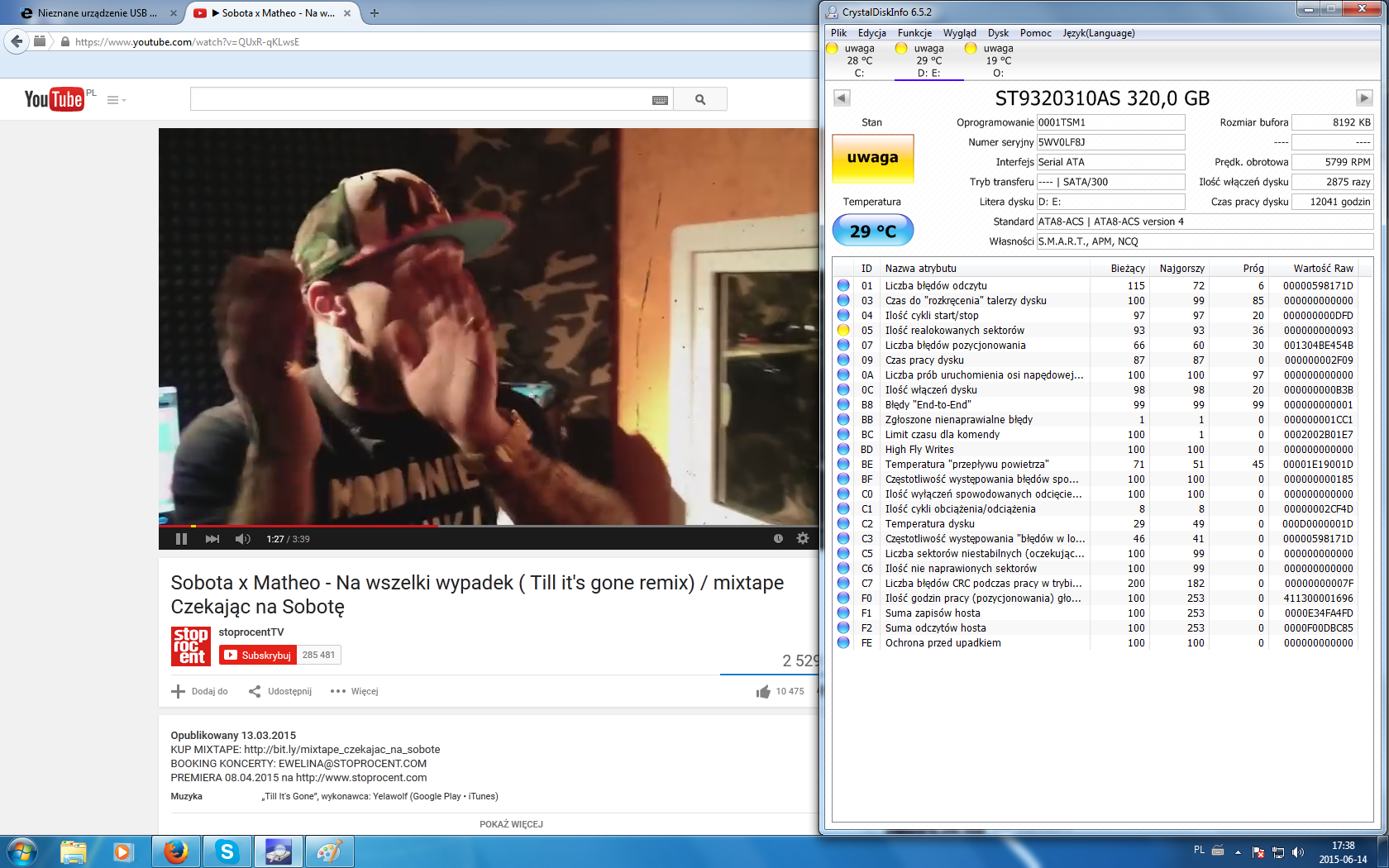

  • #17 14770491
    Yankkes
    Posty: 714
    Ocena: 66
    Tak wiem nie są w najlepszym stanie ale co jakiś czas sprawdzam HD tune czy im się nie pogarsza
    Komputer nie rozpoznaje pendrive, inne urządzenia USB działają poprawnie Komputer nie rozpoznaje pendrive, inne urządzenia USB działają poprawnie Komputer nie rozpoznaje pendrive, inne urządzenia USB działają poprawnie
  • #18 14770501
    DriverMSG
    Posty: 44094
    Pomógł: 3984
    Ocena: 4854
    Wszystkie 3 dyski są uszkodzone. Nie ma nawet sensu doszukiwać się błędów. Potrzebujesz minimum jeden sprawny dysk na system operacyjny.
