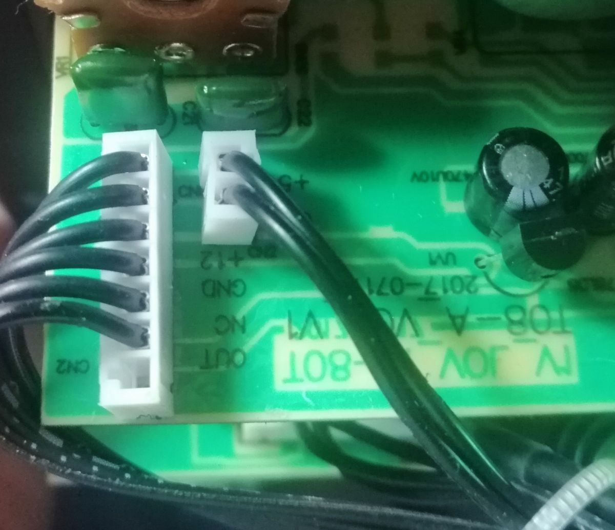

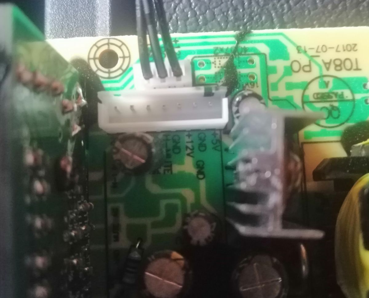

    Witam mam prośbę. Czy ktoś może mi napisać z owych załączników? Do którego powinienem podpiąć sygnał by wzmacniacz wzbudzić jakimś sygnałem audio? Jest parę wejść i wyjść zasilających drugą płytkę z potencjometrami i BT. Albo jakaś podpowiedź jak się do tego zabrać.
    Wzmacniacz kolumnowy - Wybór wejścia dla sygnału audio i podłączenie płytki z potencjometrami i BT Wzmacniacz kolumnowy - Wybór wejścia dla sygnału audio i podłączenie płytki z potencjometrami i BT

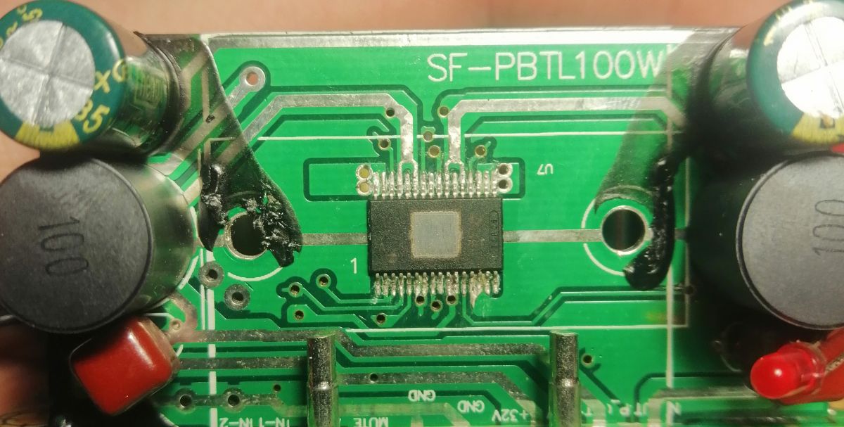

    bardziej chodzi mi o to gdzie mam podłączyć do tych opisów sygnał wejściowy (zdjęcia). bo nie umiem rozszyfrować tych opisów na płycie. układ scalony to tda3116. i mam do niego schemat. ale bardziej zależało by mi by na tych wtyczkach podłączyć sygnał i zobaczyć czy wzmacniacz się wzbudzi. co oznacza oznaczenie np "H-mute"

    Jeszcze na lewo idzie H-mute i oznaczenie U i układ scalony to tda3116. przesyłam zamontowanie jego.NA ktore wejscie podać sugnał i jaki sygnał by coś usłyszeć z głośników.

    Awyrdonyt napisał:
    Kolega ma tam prawdopodobnie układ TPA3116D2. W załączeniu dane katalogowe tego układu. Wszystko się koledze wyjaśni po jego przeczytaniu i sprawdzeniu płytki.
    Z tego co pomierzyłem . Wychodzi ze:
    LINP GND
    LINN GND
    RINP przez "smd kondesator" do wtyczki
    RINN przez "smd kondesator" do LINN GND
    czy mógłbyś mi napisać jak mam to rozumieć, dzięki za wyrozumiałość
    wystaczy ze sygnał dam do pinu w wtyczce co idzie do RINP a drugi do GND???

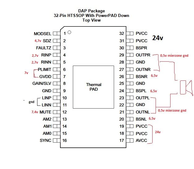

    pomierzyłem napięcia na TPA3116. Czy można po nich coś stwierdzić?? albo jakies wnioski.
    Co jeszcze powinienem zmierzyć by sprawdzić działanie okładu??

    Mam podłączone głośniki i wysyłam sygnał audio. I takie napięcia mi pokazuje.
    Proboje rozkminic opisu tpa2116. Ale topornie mi to idzie.
    Nie kumam wejść takich jak "mute" SDZ itd. Jakie napięcie powinno mieć. Układ pracuje jako mostek.
