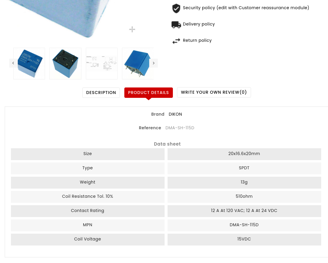

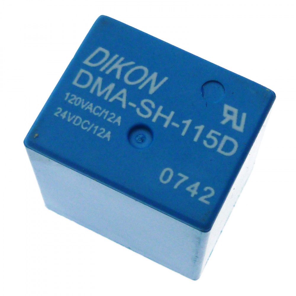

    potrzebuje zamiennika lub oryginału przekaźnika DIKON DMA-SH-115D
    120VAC/12A
    24VDC/12A
    na google za bardzo nic nie ma. możne gdzieś na alliekspres czy ebay za 2 tyg.

    trojan 12 napisał:
    Na 24V to żaden problem
    Cewka ma być na 15V DC. 24VDC/12A to obciążalność styków.

    dokładnie kolega ma racje
    opis no nie dodałem zdjęcia a więcej z opisu chyba nie da się napisać jeśli widzi się tylko przekaźnik spisałem to co na nim było
