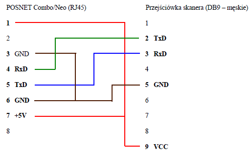

    Posiadam kasę Posnet Neo EJ i chciałbym podłączyć czytnik kodów kreskowych Magellan 1100i.
    Potrzebuję dorobić kabel RJ45 - RS232 i bardzo bym prosił o podanie schematu. Udało mi się tylko poszukać do kasy Novitus, do Posneta nic nie znalazłem.
    Na stronie producenta jest tylko opis pinów w kasie:
    [url=]https://www.posnet.com.pl/files/download/posnet-neo-xl-ej---opis-zlacz.pdf[/url]

    Kasa Posnet Neo - schemat kabla do czytnika Magellan 1100i Szkoda, że nie napisałeś na której stronie.
    Potrzebujesz TX i RX, jesli masz osobne zasilanie czytnika. Jeśli nie to dodatkowo GND i +.
    Widzę, że +5 nie jest rozpisany od strony czytnika. Na pewno można zasilić z kasy. Jednak magellan ma swoje zasilanie.
    Z tego co pamiętam 5 - 14 V . Złącze DC + w środku. Ale lepiej sprawdź.

    Jeśli masz zasilacz do czytnika, to interesuje Cię tylko TX i RX.
    4,5 RJ45 do 3,2 DB9

    Dobrze rozumiem ??
    TX z RX Czyli połączyć 4 pin z 3 i 5 z 2??
    A resztę zostawić nie podłączone ???
    A jak bym podłączył wszystko tak jak na załączonym schemacie to nie potrzebne jest dodatkowe zasilanie czytnika ???

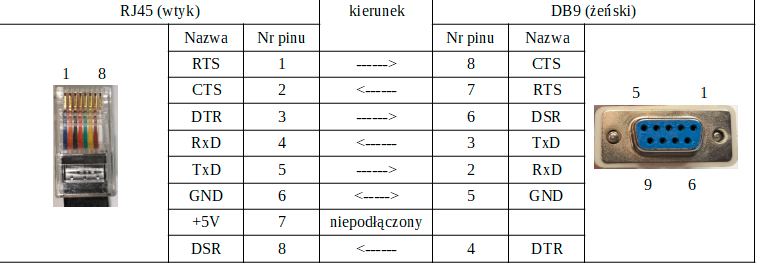

    Kabelek zrobiony i nie rozpoznaje kodów.
    Czy trzeba ten czytnik jakoś zresetować??
    Wcześniej pracował z kasą novitus next

    Kasę masz zaprogramowaną - czytnik na odpowiednim porcie? Jakie kody czytasz (z opakowań 13to znakowe czy może wagowe lub inne?. W jaki sposób sprawdzasz?
    Napisz czy kasa się odzywa ale wyświetla jakiś błąd.

    Lepiej tylko 4-3 i 5-2.
    Wydaje mi się, że ani NEXT ani NEO nie potrzebują specjalnie zaprogramowanego czytnika.
    Być może w poprzednim schemacie był błąd bo tu mam odwrotnie. Spróbuj tak ale na początek też tylko RX i TX
