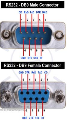

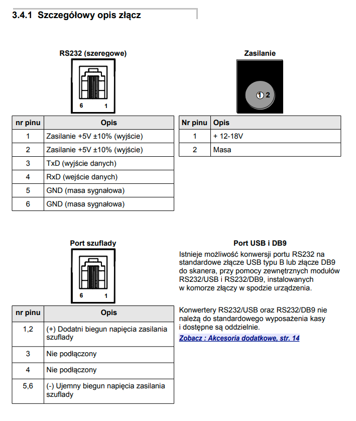

    potrzebuje zacisnąć kabel łączący kasę fiskalną z wagą, gdyż urwała się złączka rj 12. Kasa Posnet Bingo HS EJ wtyk rj 12 - waga wtyk db9. We wtyku db9
    pin 2 zielony
    pin 3 niebiesko biały
    pin 5 brązowo biały.
    kabel utp cat 5e 4pr 8 żył.
    Jak podłączyć piny (kolorami) w rj12?
    Tak na marginesie gdzie znaleźć artykuł poszerzający wiedzę, a opisujący piny: zasilanie +5V ±10%, TxD, RxD, GND czy też opis kolorów ze schematów white, black, blue, yellow, green, red?

    Waga to ani tajemnica ani słodka, ale:
    Pris ep-210 złącze rs-232 db9 male.
    Opis złącz z instrukcji mam, lecz nie mam wiedzy które kolory żył (piny) są zasilaniem, TxD, RxD czy GND. W jakiej kolejności je uporządkować w wtyku rj12. W internecie są schematy z oznaczeniem na 6 żyłach różnych kolorów (biały, czarny, czerwony, zielony itp.). Ja mam 8 żył kolorów biało-zielony, zielono-biały, biało- brązowy, brązowo-biały itd.

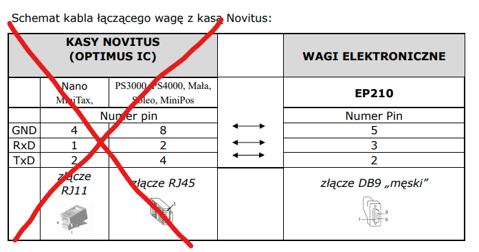

    Instrukcja obsługi Pris EP-210
    https://novitus.pl/file/get/274
    Strona 14
    Zaciskanie kabla łączącego kasę Posnet Bingo HS EJ z wagą: podłączenie pinów w RJ12
    Czyli potrzebujesz tylko 3 przewody GND, TXD i RXD
    RJ12 ---- DB9
    3 -------- 2
    4 -------- 3
    5 -------- 5
    Jakie masz kolory to nie jest istotne, i nie podłączasz też żadnego zasilania.
    W instrukcji od wagi masz jeszcze opis ustawienia protokołu transmisji, może to być istotne, chyba że nic nie zmieniałeś, wtedy zrobienie kabelka powinno wszystko załatwić.
